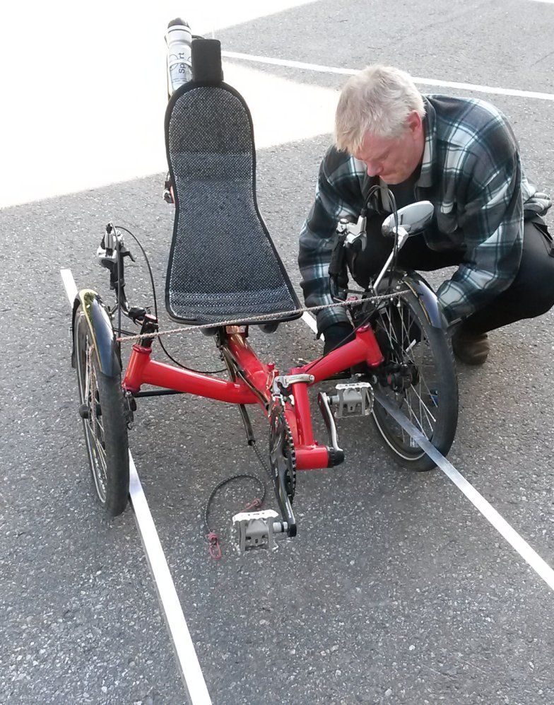

Tänään ihmeteltiin Jorin kanssa trikeni aurausta ja ajoasentoa. Samalla keksittiin horjuvan ohjauksen osasyyksi takahaarukan väljä laakeri.
Aurauksen mittaukseen viritettiin lopuksi pari alumiinista kulmalistaa, kun renkaasta tai pinnoista mittaaminen ei oikein onnistunut.
Istuimen alapäätä pudottamalla ja selkänojan kulmaa kohottamalla sekä vetämällä auraus likimain nolliin rauhoittui äkkinäinen ohjaus aika lailla, nyt voi tasaisella ajaa ilman käsiä. Kokeilin suoralla parkkitalon lattialla, menee pitkän matkaa ilman käsiä, vaikka kaltevalla maantiellä puoltaakin kevyesti mutta selvästi ojaan päin.
Paluumatkan 14 km keskinopeus jo yli 20 km/h, huiput 40,3 km/h. 8)

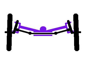

Olen kiristänyt jousituksen esijännityksen kiertämällä akselipulttien muttereita tiukemmalle, ja siitä on ollut selvästi apua, mutta tuota raidetangon kolmeen osaan jakamista en kyllä ymmärrä. Lukihäiriö taitaa taas vaivata. :oops:
Auttaisiko kuva. Kun kiekko joustaa ohjausakselin suunnassa, muuttuu raidetangon ulottuma mahdollisimman vähän, jos se on suorassa kulmassa liikkumiseen nähden. Tuossa kuvassa näkyvällä violetilla ohjuriputkella pidetään raidetangon keskiosa paikallaan, rungon suhteen, jotta päätyosat saadaan mahdollisimman kohtisuoriksi joustoliikkeen suhteen. Keskiosa on kuvassa liian pitkä ja systeemi toimii sitä paremmin, mitä pidemmät ovat raidetangon joustoliikettä vastaan kohtisuorat pätkät. Toivottavasti helpotti ymmärrystä. Tuli kuvasta huolimatta taas hankala selitys. :oops:

Juu, geometria on hiukan toinen. Kyllä se voi olla kiinni runkoputkessa, mutta Ackermanit pitää laskea sitten uudelleen. Toinen vaihtoehto on laittaa raidetanko kaksiosaiseksi ja keskelle vipu, joka kääntyy ohjausvarsien mukaisesti näin:
Tuolla systeemillä raidetangon alin piste tulee kuitenkin varmaan liian lähelle maata. :roll:
