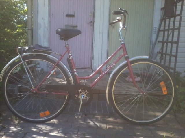

Lähetetty: 10 Kesä 2015, 11:43
Kirjoittaja PW
2015-06-10 10.21.40.jpg (177.45 KiB) Katsottu 7921 kertaa
Aamu askarteluna vaihdoin kumit ja putsasin ketjut ja muutenkin. Yhest muuttokuormast jäi, riittävän mummo tyttärelle. Punavuoress mummokeloilla kysyntää, edellisen rosvo vei.
