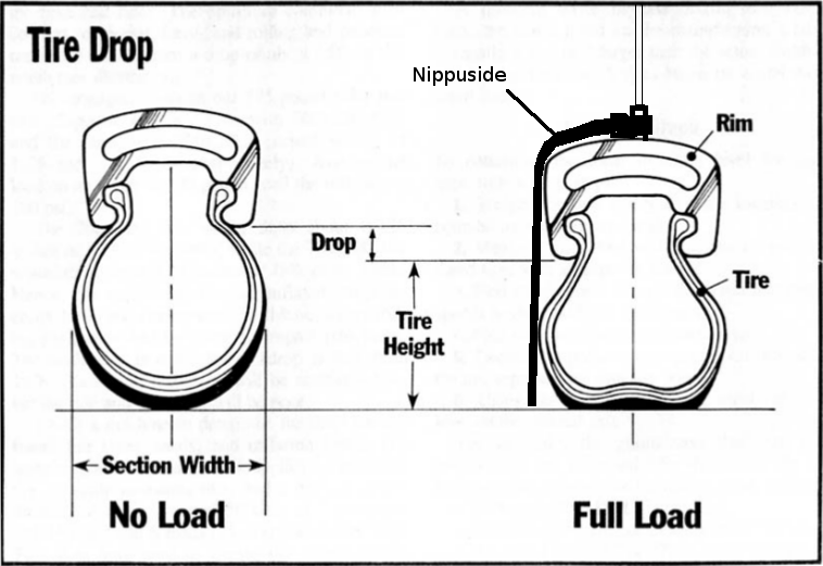

Painuma on helppo mitata vaikka työntömitalla. Tosin siihen(kin) tarvitaan kaksi henkilöä. :roll: Toinen istuu pyörän päällä ja toinen mittaa.
Kätevän painevaroittimen saa laittamalla nippusiteen kiinni pinnaan. Keskipakovoima painaa nippusiteen renkaan säteen suuntaiseksi ja sopivan mittaiseksi (15% painuma) katkaistu nippuside alkaa tavoittaa asfalttiin ja pitää napsuttavaa ääntä, kun paine renkaassa vajenee. :D
Kätevä konsti. Pitää kokeilla...

En jaksanut kaivaa alkuperäistä tutkimusta esiin, missä tuo 15% sääntö oli löydetty, mutta tämän http://www.bikequarterly.com/images/TireDrop.pdf artikkelin lukaisin. Siinä todetaan, että yleensä kapeammilla renkailla maksimipaine saattaa jäädä jopa liian alhaiseksi ja levämmillä renkailla maksimi on liikaa. Samoin siinä todetaan tuon alustan vaikutus, sileämmillä korkeampi ja karkeammalla alustalla tarvitaan matalampi paine.
Luulen, että omaan suoritukseni kannalta tuo 15% sääntö (+/- oma perstuntuma) on riittävä, vaikka ottaa huomiin tuon tapahtuman merkityksen ja panoksena olevan maineen ja kunnian :D
