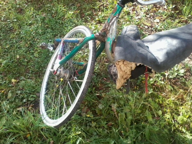

Jaa, sekö ottaa haarukan olkapää kiinni runkoputken alle. Se taisikin olla Pikametrin Pika-MBB, jota kokeiltiin Nokialla viikata. Siinä taisi olla ongelmana haarukan ja kampikeskiön yhdistävä yläkaari, joka otti kiinni rungon kylkeen ja esti viikkaamisen täysin sileäksi (180°). Tuo Petrin MBBn keula olisi viikkautunut todella litteäksi, jos ei olisi ottanut kiinni tuohon olkapäähän. :(
Menisikö tuo yli, jos vähän avittaisi. :twisted: Kiinnostaisi niin kovasti nähdä, miten litteäksi se voisi mennä. Älä silti riko liialla voimalla laakereita. :?

Se on pienestä kiinni, niiku aina - rälläkällä tuon sais kääntymään, rengas saattaa kuitenkin sitt ottaa vastaan. Miusta vähän näyttää ett tämän pyörän geommetrialla etukiekon kääntämisellä ympäri ei juuri tilaa säästy - polkimen verran.
Jos sen saa taitettua ympäri, on se taitettuna yhtä litteä kuin puomi suoraan edessäkin :wink:
