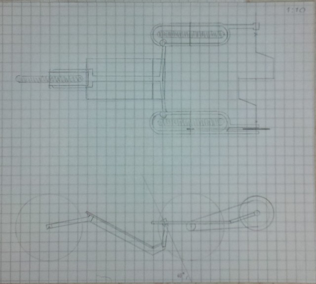

Ristinivel voisi toimia jopa paremmin tuossa venäläisessä. Siinähän on polkijoiden kammet eri vaiheessa ja ristinivel luo kääntyessään nelikanttisen eturattaan. Vähän niinkuin kaksi ovaalia ratasta yhdessä :mrgreen:
Piti etsiä tuollaisen tavallisen ristinivelen hinta: 100 e/kpl :o Pitänee pysyä omassa ajatuksessani auton ohjausakselin ristinivelistä. Niitä saa kun viitsii vain hakea. Kestävätkin varmasti riittävän hyvin. Toisen pään saisi kyllä kätevästi nivellaakerista, mutta se rajoittaisi kääntymisen noin kymmeneen asteeseen.
Kilometrejä mulla tuskin tulee tuommoiseen. Mitään järjellistä käyttöä en tuollaiselle voi kuvitella - korkeintaan katteen kanssa huonolla ilmalla. Täysin kokeellinen ajatus siis.
Mites noiden itsetehtyjen kampiakselien jäykkyys? Taitaa suurin osa olla tehnyt ne 20mm hydrauliputkesta. Deltassa ei kuitenkaan pieni taipuminen haittaa. Tässä tuo olisi samalla raidetanko joten taipumista ei voi oikein sallia. Auraukset muuttuu muuten polkemisen tahtiin :(

noin 70cm leveänä ei taatusti taivu polkiessa niin paljon että aurauskulma muuttuisi. Tai ainakaan omani ei taipunut, joka oli yhdstelmä 30x15x1,5 neliöputkea ja 20mm hydrauliputkea.

Muuten tätyis saada kampuraan liuku pituussunnassa, tai tule antiAckermanohjaus!...
...Ja varmaa kakstoista muuta asiaa täytyy ottaa huomioon..
Nuo kakstoista asiaa tuli hyvin esille, kun yritti piirtää mahdollisimman matalaa ja kapeaa isopyöräistä normaalijättöistä ackermanohjauksella olevaa pyörää. Paras hyväksyä ettei kaikkea kannata edes yrittää :lol:
Päätin ettei tule ackerman-ohjausta. Pitää vaan ajaa riittävän lujaa, niin saa vahvat ajokäyttäytymiseen liittyvät perustelut tuohon :mrgreen: Tosiasiassa syy on nivelen saaminen lähemmäs rengasta. Tulee jotain ackerman- ja tasaohjauksen väliltä.
Tuo Jorin esittämä nivelen paikka tuntuu fiksuimmalta. Saa jonkin verran ackermania ja nivel on sellaisessa paikassa ettei renkaalle tarvitse jättää kääntymisvaraa.
No eipä ole sitten huolta. Kampiakselista tulee varmasti lyhyempi :D Muutenkin huoli taitaa olla aika turha. Laskeskelin että puolen metrin akselia, kun taivuttaa sentin verran, niin se lyhenee vain puoli milliä!
Kapean isopyöräisen kanssa tuli paljon ongelmia niin piirsin sitten leveän 20-tuumaisilla renkailla. Auttoi kummasti. Nyt vain suurentaa renkaat :mrgreen: No eipä tällä paljoa uskaltaisi ajella, kun maavara on 4 cm. Runko pitää selvästi tehdä erilailla että saa pidettyä 10 cm istumakorkeuden :D

Ohjauksen kääntökulma ei muodostu tuossa kovin suureksi, joten ackermanin puutetta tuskin edes huomaa.

Kammet joudut muotoilemaan eri tavalla. Nilkat pätkii mutkassa polkiessa tuohon keskimmäiseen rautaan jos se on tuollainen :(
Suosittelen tällaista
:mrgreen:
Re: Mbb-nuijapää pohdintaa
Lähetetty: 09 Marras 2014, 21:50
Kirjoittaja jooseha
Sama kävi itellä mielessä. Isopyöräisessä kapeassa tuntui osuvan jalkojen lisäksi etuhaarukoihin :mrgreen:
Tuo malli on hyvä kunhan kutistaa kumpaankin suuntaan. Polkimet voi ottaa sitten PW:n talvipyörästä :roll:
