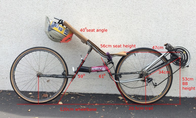

Ei se tuosta kulmasta näytä kovin matalalta, mutta muistaakseni maavara taisi olla 80 mm. Joka tapauksessa alle sata. Pyörä on tuon telineen varassa etuhaarukasta kannatettuna, niin näyttää korkeammalta kuin on.
Mä luulin penkin olevan matalalla. Openbiken taulukossa näyttää olevan vain yksi alta 20cm istumakorkeus. Eipä siinä kaksipyöräisessä kannata hirveän alas pyrkiäkään, miköli haluaa kääntyäkin :roll:

Laitoin kuvan ku siinä on hyvin mittoja ja kulmia ja on esimerkki täällä nyt kuumana "kiehuvasta" korkeapythoni buumista :mrgreen:
http://en.openbike.org/wiki/Bipolar#Other_examples
