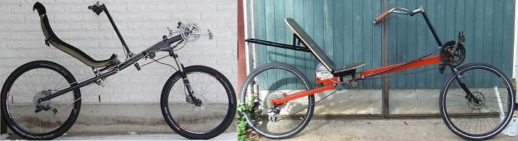

Mikan maasturi ja Jukan geopyörä ovat aika lähelle samanlaisia. Jukka on moittinut ainoastaan ohjauksen suurta heiluria, joka Mikalla on ratkaistu epäsuoralla ohjauksella.
Oisko tässä se "virallinen" kaksirattainen nojapyöräfoorumin hyväksymä malli :D
Täysjousitettu CLWB epäsuoralla yläohjauksella!
Re: HIPPARION, 100.000 kilometriä tuli täyteen
:shock:
Ensimmäinen on tehty urheilijan kunto/kilpa-ajoon maastossa ja toinen normaalin ihmisen työmatka/harraste-ajoon. Ovat aika reilusti sovitettuja käyttäjänsä tarkoituksiin, joihin sopivatkin ilmeisen hyvin :wink:
Mun nähdäkseni niissä on aika vähän samankaltaisuutta. Epäilen että käyttäjät päittäin vaihtamalla saisi kaksi "huonoa" pyörää :mrgreen:
Mulle kyllä kelpais kummatkin. Tulisivat eri tarkoituksiin :D
Viestit: 7897
Ei näissä minusta niin mieletöntä geometrista eroa ole? Tottakai Mikan pyörä on racing henkisempi, mutta korkeita ja puolipitkiä perusrakenteeltaan molemmat.
Ja kummatkin on käyttäjiensä mielestä keskimäärin sopivia kaikenlaiseen ajoon.
Olisiko tuossa niinku nojapyörien hybridi(geopyörä) ja maastopyörä(Mikan pyörä)? Nojapyörämaailmassa ero on pieni, pystypyöräpuolella olisivat myyntiesitteessä eri sivuilla ja kaupassa väliseinä välissä.
Noo, Mikan "kaikenlainen" on aika paljon erilaista kuin mun "kaikenlainen" ;)
Viestit: 7897
Totta tuokin. Tuolla mun yleistyksellä ei pystypyöriä ole kuin yhtä timanttirunkomallia :mrgreen:
Ennen kuin Jukka sai tehtyä oman geopyöränsä olin tähän johtopäätökseen tullut jo vähäisellä maastoajolla MetaPhysic:llä. Ei auta tasapainoilussa jos käsiäkin pitää heitellä ja siten painopistettä sivulle, näin ainakin SWB-isopyöräisellä vaativassa maastossa ja hitaissa vauhdeissa.
Toisaalta jos MP:hen olis vaihtanu vähän karkeemmat gummit, vaikkapa maasturin nykyisen kiekkosetin, olisi se ollut jo aivan eri peli menemään. Ja samalla vähän laajempaa vaihdeskaalaa. Näin taaksepäin katsoessa täytyy todeta että kyllä nuo reippaat 13-tonnia ajoa maasturilla on opettanu ajotekniikkaa todella reippaasti. Ajamalla MP:llä vaan enemmän olisi silläkin homma paremmin luistanut. Ilman jousitusta vaan ihan yhtä vaativista paikoista sillä ei ainakaan samalla vauhdilla selviäisi.
No tällä reseptillähän saa raskaan, pitkän mutta kykenevän nojakin lähes kaikenlaiseen ajoon. Jos vielä viitsisi vähän suunnitella yksityiskohtia pidemmälle niin voisi olla myös vähemmän huoltoa tarvitseva ja kevyempikin sekä omata säädöt erimittaisille kuskeille ja kenties myös eri penkin nojakulmille.
Sellaista kehtaisin kutsua "viralliseksi".

Ajatuksena oli käyttää lyhyempää 80-100mm:n keulaa ja 26" takapyörää lyhyemmille. Ketjulinja pysyy yhtä tehokkaana mutta penkki laskee tuuman pari. Toinen asiaa auttava on se ajaminen, multa on paljon kyselty miten tällä saa jalan maahan kun maastossa ajaa ja yleensä vastaan että eihän sitä tarvi tehdä kuin liikkeelle lähtiessä ja perillä... pääosin totta kun harjoittelemalla tällä pystyy ajamaan pystyssä pysyen myös hyvinkin hitaasti ja vaikeissa paikoissa.
