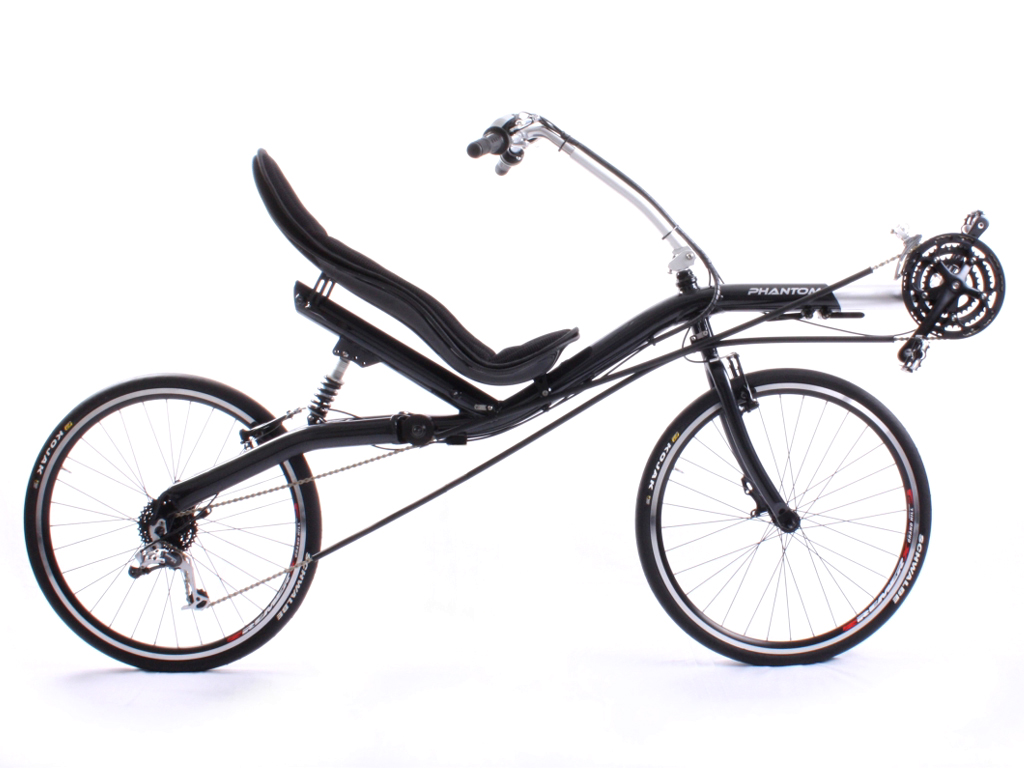

Isokiekkoinen nojapyörä on joko lyhyt ja korkea tai pitkä ja matala tai mbb. Itse pidän eniten tuosta keskimmäisestä vaihtoehdosta, harmi kun näitä ei ole Euroopassa edes käytettynä
Istumakorkeus 53cm ja 26" kiekot
http://ransbikes.com/bicycles/xstream.html
