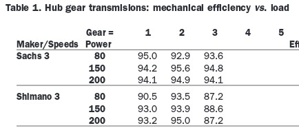

Samaan hyötysuhteeseen pääsee kolmivaihteisen kakkosella, eikä ykkönenkään ole huono. Kolmosella ei sitten kannata tehoajoa ajaa.
Torpedo on oleellisesti parempi kolmosen osalta :wink:
150 watin teholla päihittää jopa Shimanon suoran vaihteen :shock:
Re: Kaksivaihteinen
Luulen että ero tulee käytetystä rasvasta. Ainakin shimanon jalkajarrullinen notkistuu kun mönjät vaihtaa synteettiseen moottoriöljyyn, mutta jarrut häviää. Torpedon kesti öljytä moottoriöljyllä ilman että jarrut olisivat kokonaan hävinneet.
Tekniikka noissa on niin samanlainen että vaikea keksiä mitään muuta selitystä häviöerolle. Tai, no, onhan Torpedo halkaisijaltaan vähän suurempi, eli isommat rattaat ja pienemmät häviöt?
Mikähän tuon selittää että 2vaihteella 150w teholla Torpedon tehohäviö on liki 2% pienempi kuin Shimanolla vaikka se on suora välitys. Kuitenkin pienemmällä ja suuremmalla teholla Shimano on hitusen parempi kuin Torpedo :roll:
Torpedon suora välitys on 80W teholla hyötysuhteeltaan huonompi kuin Shimanon 1Vaihde 150 ja 200W tehoilla :roll:

Monellakohan eri yksilöllä noita testejä tehtiin? Niihin sais tarkkuutta (ja uskottavuuta) vähän paremmin jos noita samanlaisia napoja olis aina vähintään kolme testissä ja otettais keskiarvoja niistä.
Re: Kaksivaihteinen
Torpedon kakkosella on selvä hyötysuhteen nousu 80 ja 150 watin välissä, kun se Shimanolla on 150 ja 200 watin välissä. Porras vaan hieman eri kohdassa? Voi johtua vaikka niistä rasvojen eroista.
Nuo pienet tehot voi olla hankalia mittaustavalle. Torpedossa on 80 watilla kakkosen hyötysuhde huonoin :shock:
Saa kai yhdelläkin navalla käytännössä tarvittavan tarkkuuden? Luulisi yksilöerojen olevan käytännössä merkityksettömän suuruisia.
