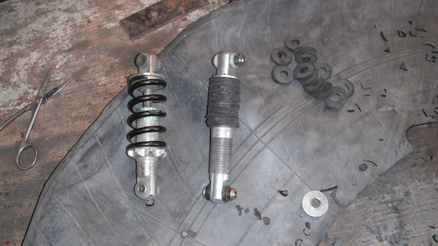

Ukrainalaisten foorumilta sattui silmään yksi ratkaisu iskarien virittelemiseen - tai on samassa jutussa useampiakin... :P
http://hpv.com.ua/2015/02/pruzhinka-chi-rezinka/

Jos jousi alkaa liikaa löystyä, laita ukrainalainen korjaus. Ei tule aivan jäykkä, mutta toimii varmasti, eikä maksa paljon.

Gummia olisi valmiiksi kotona, joten hinta olisi kohdallaan, mutta mutta... En tiedä, paljonko öljyä on sisällä nestevaimentimessa pogoamisjarruna. Pogoamisen välttäminen on terveyskysymys enemmän kuin käden tärinän välttäminen. Olen alamäessä ollut ilmassa kai kolmesti töyssyissä tiukemmalla esijousituksella kuin nyt. Sarja töyssyjä ja siinä ei kaipaa väärään kohtaan osuvaa jousien resonanssia hyppyyttämään pohjannutta jousitusta hyppyristä noustessa. Mutta on sevästi kädelläkin tarvetta kaikelle tärinänvaimennukselle. Viime lenkillä Big Applea ja TourRidea testatessa totesin käden ärtyvän asennostakin, eli staattisesta jännityksestä, vaikka olen optimoinut kättä mahdollisimman rentoon asentoon, jolloin kuormaa kannattelee luusto lihasten ohella. Olen pähkäillyt käsinojan lisäystä penkkiin.
Pehmustettu käsinoja voi auttaa tärinän vaimennustarpeen vähennyksessä jousituksen osalta käden suojauksen osalta, mutta ei poista pyörän hyppyvaaraa töyssysarjassa. Siksi olen epätietoinen Ukrainamallin toimivuudesta, kun ei ole käsitystä kumin kyvystä auttaa falskaavaa nestejousitusta. Paljonko öljyjen poistuttua kumi auttaa jousta? Paljonko jäykistyy ja kuinka lyhyeksi jää jouston pituus? Se on myös käden kannalta tärkeää, kun käden kesto ja plantaarifaskiitti rajoittavat nyt ajamista. Ja kunnon kasvattamista. On prioriteetti korjata terveysvaikutukset, jotta saisin ajokilsat ylös. Siksi investointi ei kirvele ihan yhtä paljon kuin tavallisesti. Pf on työn alla uusilla apuväkineillä, kun lepo ja kuntoutus eivät ole auttaneet talven aikana. Edistystä toivon tuohon, jotta olisi pyöräily miellyttävämpää sekä yleisempää.
Uuden jousen hankkiminen tai uuden DV-22n osto ei riko pankkia, mutta kiinnostaa sen luvatun 90 mm jouston kokeminen jo oppimismielessä, eikä vain terveys- ja turvallisuusnäkökulmasta. Siksi olen kiinnostunut vaihtoehtoisista uusista takajousistakin, kun Ukrainamalli auttaa vain kustannusta tärkeimpien asioiden sijaan. Paremmasta jousimallista kokemuksen hankinta ei haittaa ollenkaan. En silti monen sadan jousia osta, mutta ehkä kipuraja löytyy 100-150€ suunnasta hinnalle. Oppirahojen näkökulmasta tuo summa menettelisi, jos terveys ja turvallisuus eivät kärsi kompromisseista. Halpa vakuutus ja satsaus terveyteen kannattaa erikoisesti, kun sitä on niin vähän jäljellä ja en haluaa enempiä turpasaunoja wanhojen ollessa jo turhan pitkäaikaisvaikutteisia ja ikäviä. Jopa kaksivaiheinen päivitys on mahdollinen, eli uusi DV-22 ja parempi myöhemmin. Mitä neuvotte?
Tuo Velodreamerin korjaus on kumijousi. Kierrejousi jää asennettaessa pois. Täysin toimiva ratkaisu kunhan ei tavoittele pitkää joustoliikettä. Pelkän tärinän poistamiseen joustoliikkeeen pituus on toisarvoinen asia - lyhytkin liike riittä siihen, jos jousi on muuten sopiva.
Kun vanha menee joka tapauksessa vaihtoon ja kumia kerran löytyy, niin kokeilu ei maksa kuin hieman vaivaa. Iskarista riippuen voi onnistua ilman sen lopullista tärvelyäkin.
