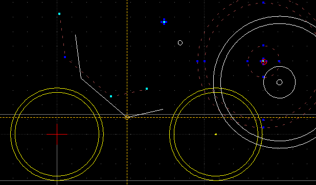

Vaikka suunnitelmana on tehdä muutaman millin pidemmät kammet niin silti nuo luovuttajarungon ketjupysyt on liian lyhkäset että yltäis poljinkeskiöstä edes lähelle etuhaarukan akselia
Ei riitä vaikka mittaa alkuperäsen takahaarukan akseliuran perälle (isompi apuympyrä) asti.
Koko valmiin haarukan idea valuu pöntöstä alas jos nyt joutuu jotain pidennyksiä hitsailemaan
Toinen joka nyt jänskättää on etuhaarukan mahtuminen jalkojen väliin. Olis tosta kovasti kiva saada selvästi edellistä matalampi mutta näyttää, että etuhaarukan yläpää osuu justiinsa polvien kohdalle. Vaikkei osuskaan niin ahtaalta näyttää.

Kirjoittaja PW
Miulla on kans ollu ongelmia saada etuhaarukka mahtumaan jalkojen väliin, vieläkin noissa kahessa mbb-pyörässä reisi ottaa vähän haarukan olkapäihin.
Niin, jos kammet on erittäin lyhyet, joutuu keskiön sijoittamaan pitkälle ja sillon ei taida pystärin takahaarukka riittää.
Jos hitsausvehkeet on, eihän se jatkaminen mikään ongelma ole.
Re: Eve - etuvetoinen
Lähetetty: 25 Huhti 2015, 23:08
Eihän se kampikeskiö siirry kuin sen 70 mm kauemmaksi, jos 175 mm kammet vaihtuvat 105 mm kampiin. Tuon 70 mm voi kyllä siirtää istuinta taaksepäin, jolloin ei tarvitse tehdä niin matalaa, että on vaara polvien osumisesta etuhaarukkaan, eikä siltikään heitä volttia etujarrua rajusti käytettäessä. Taas hyötyjä lyhyistä kammista. Toisaalta, nythän on mahdollista laskea kampikeskiö alemmas, jolloin tuo 70 mm siirto ei ole mikään ongelma. Olet Petrin kanssa saman mittainen, joten tuohon Petrin Helsinkinojakkiin verrattuna voisi istuinta kiertää etuakselin ympäri saman verran, kuin kampikeskiö nousee. Ei tarvitse mitään jatkoa tehdä. Samalla tuo haarukka siirtyy paremmalle kohdalle polven yläpuolen kapeammalle kohdalle tuon mahtavan pyöräilijän reiden kohdalta.
Tuossa kuvassasi on kampikeskiö ja polkimen kauimmainen asema silmämääräisesti arvioiden aivan liian kaukana. Ellet sitten ole viime näkemältä kasvanut. Liekö joku mittavirhe. Eihän kenelläkään ole noin pitkät jalat verrattuna selän ja selkänojan mittaan.
