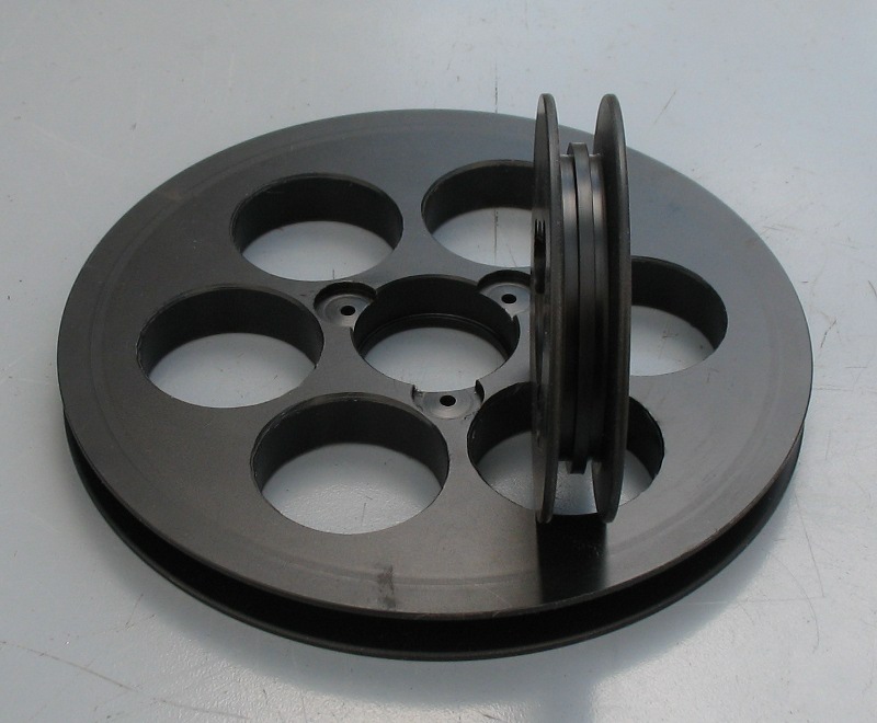

Tällaiset on nyt sitten joosehalle tulossa. Isomman pyörän ulkohalkaisija ja paino olivat 138 mm ja 114 g, pienemmän 70 mm ja 34 g. Isompaan käy ulkohalkaisijaltaan 30 mm ja paksuudeltaan 8 mm laakeri, pienempään ulkohalkaisijaltaan 28 ja pakuudeltaan 7 mm. Molemmissa on sama profiili reunaurassa. 10 mm syvän uran pohjalla kiertää kaksi milliä korkea ja 2,5 leveä harjanne, jonka varassa ketjun rullat istuvat.
Tuo isomman laakeripesä on valitettavasti 61903 2RS1 laakerille, jota ei saa Biltemasta, vaan se täytyy hankkia oikeasta laakerikaupasta hiukan kalliimmalla, mutta on vastaavasti muutaman gramman kevyempi. :) Pastorin taittopyörän laakeripesää väljennettiin jälkeen päin 30 x 7 -> 35 x 10, eli 6003 2RS laakerille, joita saa Biltemasta kolmella eurolla. Pienempään taittopyörään sopii suoraan 6001 2RS biltemalaakeri.

Re: Kiertyväkettinkinen
:D
Juu, vaatii törkeän kalliin laakerin M-kaupasta :mrgreen:
Mitä eroa 61903 ja 6903 laakereilla on? Merkitsevät mitathan ovat samoja :?
Kuinka väljä akseli tuolle pikkupyörän 6001 laakerille olisi sopiva?
Isompaan ajattelin 16mm putken milliä isompaan laakerin reikään.
:D
Luultavasti eroa on vain kuulien koossa tms. Mutta niinhän minä sanoin, että täytyy hankkia kalliimmalla. Tuo maksaa euron enemmän kappaleelta. :)
Minulla siinä on M6 pultti, eli reilusti väljä, mutta kaikki käy. Sen paluuketjun laakeroinninhan voi tehdä myös peltilätkästä tai bandiitista kyhättynä plokipyöränä, jolloin ripustus runkoon tulee narulla. :D
