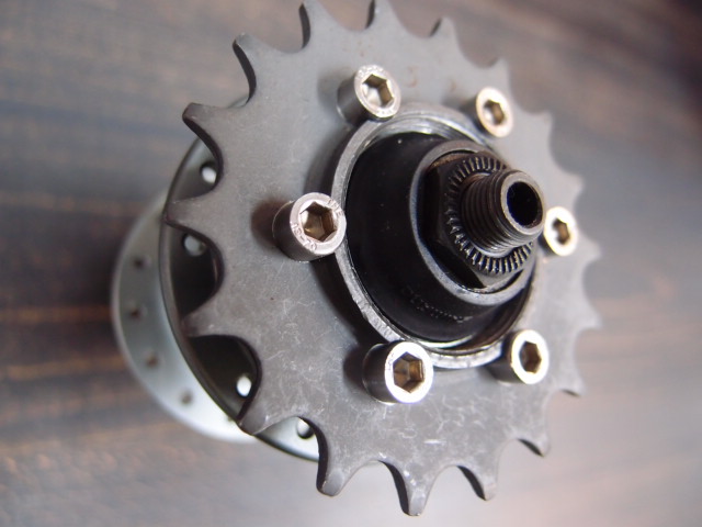

Jep. Flipflop ei ollu vahinko. Siihen voi laittaa vaparin molemmille puolille.
Tossa olis 110 millii leveä levyjarrunapa. Eiks olis aika jännä?

Tämmöen löytyy tohtorilta . :wink:

Minusta toiselle puolelle ei kannata laittaa fiksi ratasta vaan eri välityksen antava hammasratas vapaarattaalla. Voi kusitauolla kääntää kiekon jos välitys tuntuu väärältä tai loppu päivää kohti tulee tarve keventää välitystä. Kiekkoja voisi olla myös kaksi, joissa kaikissa erikokoiset rattaat ;)

Sturmey Archer S1C -navan OLD on 116mm. Jalkajarrunapa siis. Yksivaihteinen.

Vaihteeton napa on kyllä helppo kaventaakkin. Tässä ohjeet levitykseen, mutta kaventaminen onnistuu samalla metodilla: http://www.instructables.com/id/Making- ... b-portion/
Eli navasta pätkä pois keskeltä, kiristetään se akselilla ja laakereilla kasaan että tulee suora ja hitsataan nippuun...
Tuossa alumiininapa: http://forums.mtbr.com/fat-bikes/wideni ... st10059892 ilmeisesti liimaa kasaan(glue?)
