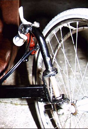

Jotku näyttää käyttävän mullinsilmiä:
Nuo mahdollistavat jopa jousituksen: http://s199.photobucket.com/user/newrid ... 2.jpg.html
Myös laakerittomia ratkaisuja näkee:

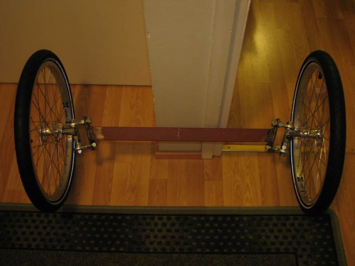

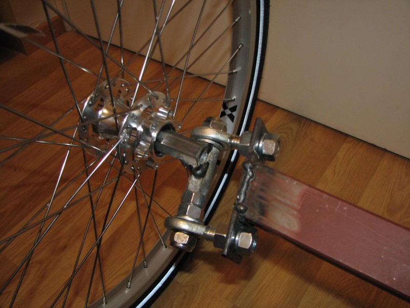

Linkittämäni mahen viesti:
Mahe kirjoitti:
Perusrakenne IMHO mahdollisimman yksinkertainen kaksi jatkomutteria ristiin hitsattuina sopivassa kulmassa (muistaakseni 14 asteella sai ohjausakselin osoittamaan aika tarkkaan renkaan keskilinjaan).
Eli akseli hitsataan vinoon olkatappiin nähden ihan kuin emäputkella tai kasettikeskiöllä laakeroidessa.
Viestit: 1262
Re: Tadpolen olka-akseli
Tässä kuva koko kötöstyksestä. Eli pulttia, kierretankoa, muttereita ja jatkomuttereita, yhtään vinoa reikää ei tarvinnut porata.

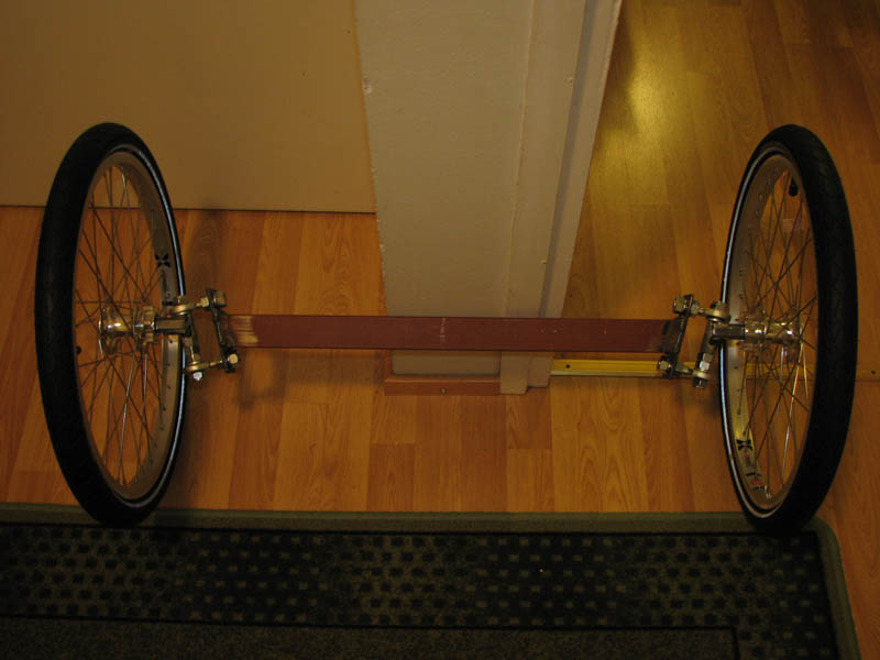

Tossa vielä molemmat eturipustukset

No näimpä juuri Mahe on tehnyt jatkomuttereiden kanssa.
Hyvän ja keveän näköinen etuakseli! Hiukan kuitenkin epäilyttää jatkomutterisysteemin kesto, mutta se mahtaa olla vaan työkonemeininkiin tottuneen henkilökohtainen ongelma :D Kierretangot ja jatkomutterit ruukaavat olla aika taikinaa...
Isompaa mullinsilmää, paksumpaa kierretankoa ja lujempaa värkkiä...

Muistaakseni tossa oli 12-millisiä kaikki. Ajoin mä tolla pyörällä joitain satoja kilsoja eikä mitään muodonmuutosta tms ollut havaittavissa. Painoin tuolloin kuitenkin sen toistasataa kiloa pahimmillaan.
Korvaa jollain tukevammalla :wink: Hitsaa vaikka paksut prikat ainesputken päihin niin rupeaa kestämään.
