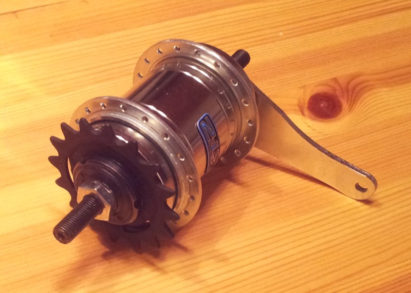

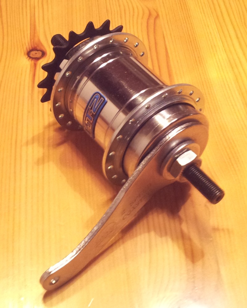

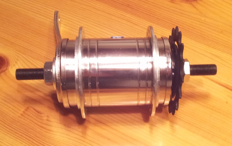

Tässä olisi navasta pyydetty kuva ja pari lisää.
Mittasin samalla navan leveydeksi 112 milliä ja ykkösen välityssuhteeksi 0,73.
Välitys oli pieni yllätys, koska aiemmin ostamassani navassa vaihteiden ero tuntui pienemmältä kuin Duomaticissa. Tuntuma saattaa johtua pienemmästä kokonaisvälityssuhteesta :?

Mitä lukee tuol jarru lukituksen kyljessä . Ihan iski uteliaisuus.
Re: Kolmas pyyttoni
Kuva isonee klikkaamalla: 2-speed coaster
Re: Kolmas pyyttoni
Jarrukäpälässä lukee KT 2-speed coaster
rummussa KT-2
kummassakin pinnalaipassa 2L
ja rattaassa KT 16T
Muuta siinä ei luekaan.
Kuvassa näkyvän lisäksi oli mukana akselin mutterit, rattaan lukkorengas ja jarrukäpälän panta pultin sekä mutterin kanssa.

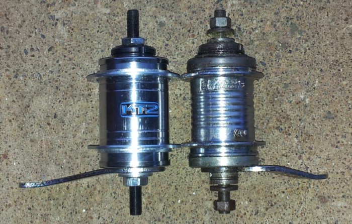

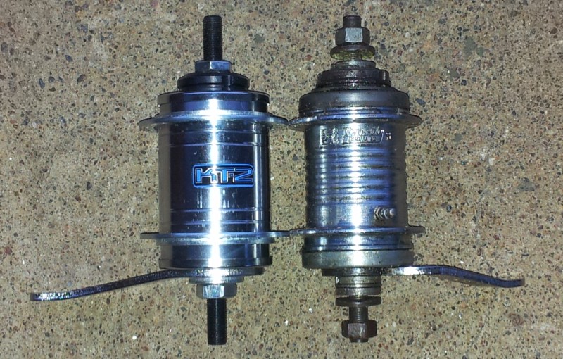

Re: Kolmas pyyttoni
mhelander kirjoitti:
Onpas siro 2-vaihteinen napa. Muistaakseni Sachs Duomatic on tuota jyhkeämpi ja ainakin painava se oli, ei mitään kevytmetalleja ole sen teossa käytetty.
Tuossa ne on vierekkäin. Ei näytä mitenkään sirolta.
