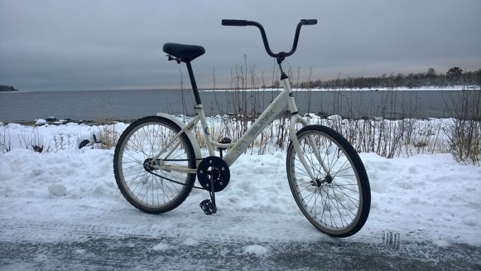

				Siinä menikin sitten yhtä kauan kuin kasaamisessakin
Ei ollut rihtauspukkia, joten käytin nurinpäin käytettyä pyörää ja pyykkipoikaa:
Noin laitettuna näki sivuttaisheiton ja selkäheiton samalla kertaa yhdellä pyykkipojalla. Kätevämpi oli kuitenkin siirtää niin että otti vanteen sisäkulmaan, ulompaa kun oli vähän pullistellut
 Ihmeellisesti osa nippeleistä kiertyi helposti meisselillä toisten vaatiessa paljonkin voimaa, silti soivat suunnilleen samalla sävelellä
Sinni riitti tässä vaiheessa noin millin tarkkuuteen, eiköhän tuo ajossa löysty ja saa tehdä homman vielä uudelleen.
Pistin kiekon kopiojopoon ja kävin vähän kokeilemassa. Raskaudesta ois voi sanoa mitään, ensilumet maassa niin kaikki tuntuu raskaalta. Napa kuitenkin toimii ja ykkönen on hitauden lisäksi kevyempi kuin kakkonen. Välityssuhteen ero mutu tuntumalta hieman pienempi kuin Nexus3:ssa 1 ja 2 väli.

				Kunnostelin rihtauspukkina käytettyä pyörää sen verran että pystyi käymään 10km koeajon.
Napa vaikuttaa hyvältä, hintaluokka huomioiden. Vähän eilisestä kevensin välityksiä. Kun tuollaisella pyörällä ei kovaa pääse sama mitä tekee niin raskaampi välitys tuntui järkevältä laittaa tasamaalle sopivaksi ja kevyempi toimii sitten mukavasti 10km/h nopeusalueella ylämäissä.
Alkumatka meni vaihtamista opetellessa. Tuntui ettei navan toiminta ole mitenkään loogista, mutta alkoi sujumaan kun opetteli vaihtamaan aina jalat samassa asennossa. Yhdeksän vaihtoa kymmenestä meni helposti, mutta välillä navassa on takeltelua. Joutui polkaisemaan taaksepäin jarrua vasten tai alamäessä rullatessa vaihde vaihtui itsestään vaikken mielestäni heilutellut juurikaan kampia. Jospa se ois uutuuden kankeutta tai väärästä öljystä johtuvaa. Laakerit siinä alkoi toimimaan paljon paremmin, kiekko pyörii kevyemmin kuin rihtatessa, mutta ei vieläkään niin hyvin kuin voisi.
Napa on hiljainen ja ei jurnuta polkiessa, eli hammasrattaiden koneistus on ilmeisesti onnistunut. Suoralla vältyksellä rullatessa kuuluu vapaarattaan raksutus, tästä tietää kumpi vaihde on päällä
 Senkin ääni on niin pieni että tahto lumipolanteella hukkua rengasmelun taakse.
En nyt sitten tiedä että olisiko automaatti kuitenkin parempi kuin tällainen taaksepäin polkaisemalla vaihtava. Vaihdon tarve kun tulee suunnilleen aina samassa nopeudessa. Pythonissa, jollaiseen tämä tarkoitus joskus mahdollisesti laittaa, automaattivaihtaminen voi tuoda ikäviä yllätyksiä, mutta ehkä tällaisessa kopiojopossa se kuitenkin olisi parempi
