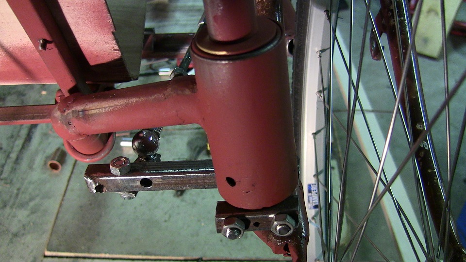

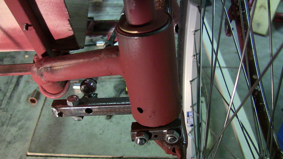

Ilmeisesti tein tuosta ohjauksesta ylenmäärin järeän?
sisäputki on 20 mm hydrauliputkea

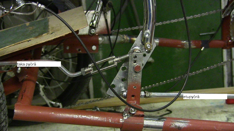

Kun tekee kaikki klemmareilla ja pulteilla pystyy säätämään juttuja kohdalleen, vastaavasti onko sitten mikään milloinkaan kohdallaan vaan kaikki aika menee säätäessä? :)
ohjaussauvan "laakeri"

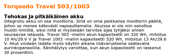

Mulla on sähköperämottori http://www.torqeedo.fi/?p=3&gclid=CPW46 ... cgodQJQJ7Q
Nyt pitää jotenkin selvittää sopiiko se akku Keyden kanssa

Tapani kirjoitti:
Torquedon akku.png (19.49 KiB) Katsottu 5672 kertaa
Jos kyse on tästä moottorista, on riski, että moottorinohjaimessa on jännitteelle alaraja, jonka alapuolella se ei toimi. Tuossa Torquedon akussa on jännite vain 29,6 V, joten on vaara, että moottorinohjain tulkitsee tuon Keyden 36 V Litiumakun alijännitteeksi, eikä suostu pyörittämään. Ei voi muuta kuin kokeilla. Moottorinohjaimen asetuksista en osaa sanoa, voiko niitä muuttaa. Tuon vertainen jännitteen aleneminen tottakai hieman pudottaa isompien nopeuksien vääntöä, mutta tuskin liikaa, jos vain moottorinohjain suostuu yhteistyöhön matalammalla jännitteellä.

Re: Kaksiraiteinen kolmipyörä
Noin siinä käy hyvin todennäköisesti. Jos kontrolleri on suunniteltu litium-akuille niin siinä on cut-off. Normaalisti se ei ole säädettävä. Joissain kalliimmissa isoissa kontrollereissa sitä voi säätää.
Omassa kontrollerissa sitä voi myös säätää ns. advanced-kartan kautta (ensimmäinen sukupolvi missä voi), mutta sen säätövara on luokkaa 0,5V-1V.
