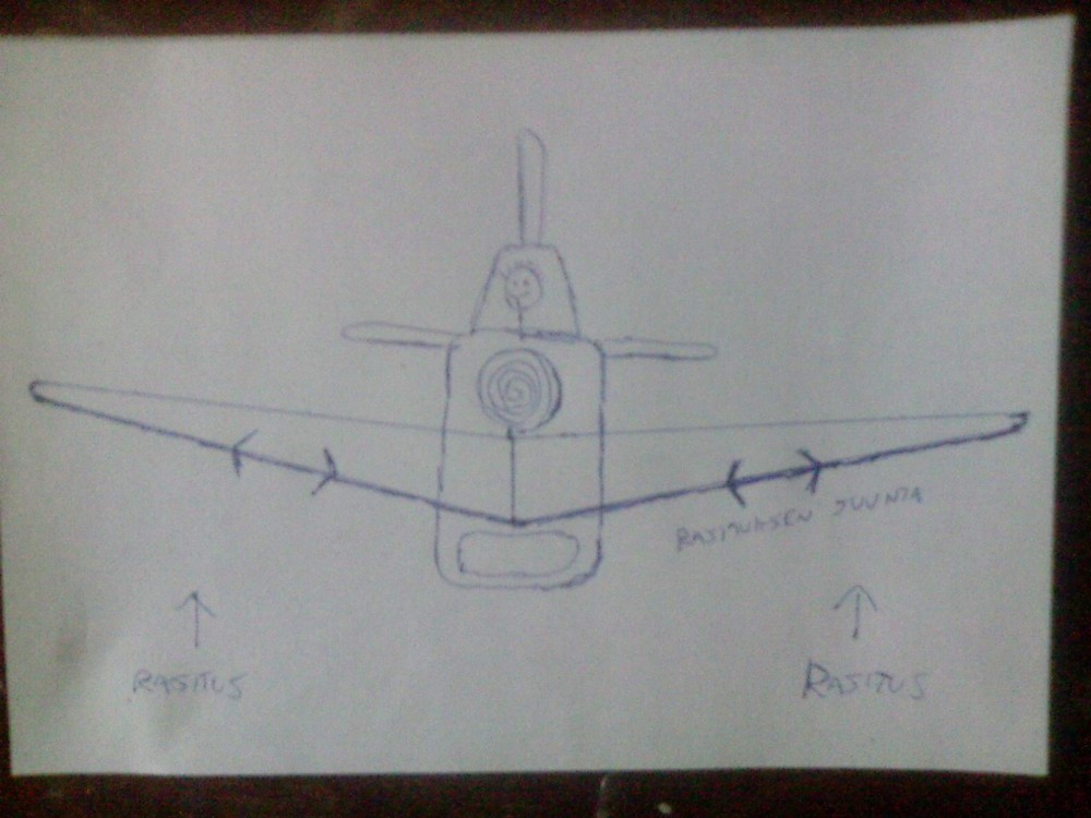

Ai se on nuin kovasti puurakenteinen :shock:
Metallimies on vaan kovin ennakkoluuloinen :D
Juu siinä on aika runsaasti puuta. Pointti siinä on kuitenkin tuo alumiini, ilman sitä tuo rakenne ei kestäisi sekuntiakaan.
Siis että ei puu eikä metalli, vaan molemmat yhdessä niin kuin D.H. Hornetin siivessä eli puu ottaa vastaan puristuskuorman - minkä se tekee hyvin, ja metalli ottaa vastaan venytyskuorman - minkä se taas tekee hyvin. Metalli ei juuri veny, eikä puu puristu kasaan kuin korkeintaan erittäin kovassa paineessa. Mulla on aiheesta ihan Aeroplane-lehden artikkelikin, kun olisi se kopsulaite niin postaisin. Elikkä ensin puu, johon on ensin liimattu ennalta karhennettu metallipinta, joka sitten vielä naulataan puuhun. Tulee sandwich.
Toki puu on herkkä mätänemiselle kosteassa, siksi pyrinkin säilyttämään kuivassa. Karkeasti siis näin, eli kuorman ottaa vastaan rakenteen pinta, ei sisus:
Stressed skin. Hirmu hienoltahan se kuulostaa tällaisessa kotterossa, mutta toimii.

Minua on hifipuolelta tuttu ja kylmätilojen seinistä tuttu constrained layer damping tekniikasta puhumisen puute tällä foorumilla ihmetyttänyt. Tai sitten ei ole osunut silmääni. Tuossa kahden materiaalin kuoressa on jo 2/3 matkasta tehtynä. Tosin metallia pitäisi lisätä kerros toiselle puolelle puuta, jotta oikea tulos saadaan aikaan. Mahdollistaa vähemmän kumisevan ja kevyemmän rakenteen kolmikerroksinen kovat ohuet kerrokset ulos ja pehmeämpi materiaali keskelle. Kovien ulkopuolien ohuus ja silti kovuus ja kestävyys on rakenteen juju ja plusssna taipuilu vähenee, jolloin koteloäänet vaimenevat myös, jos ei tee kisakireintä painonvähennystä. Minkä lihasvoimakuskit kai valitsevat, mutta sähköillä on realistinen vaihtoehtokin valittavana äänenvaimentimessa.

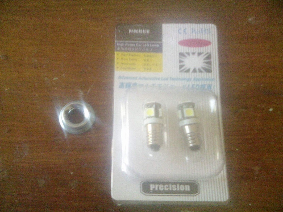

Ei tule heti mieleen miten valmistaisi lisää noita Soliferin lampunkantoja.
Finnfoam 500? Puu? Muovi? Joku noista.
Re: Velogatti-päiväkirja
Ledilamppuihin voinee johdot tinata suoraan kantaan. Ainakin hehkulankapolttimot kestää tämän. Ledit on lisäksi käytännössä aika ikuisia, eli lopullisen kiinnityksen voinee tehdä luonteeltaan ikuiseksi? Vaikka liimaamalla. Ainoa huomioitava asia on se että saisi polttimon kiinni lampun heijastinpinnan polttopisteeseen kuten alkueräinenkin on.
Viestit: 7702
Tässä tarkoitettiin varmaankin naaraspuolista pesää, mihin lamppu ruuvataan kiinni. Sorvariltahan noita saisi?
