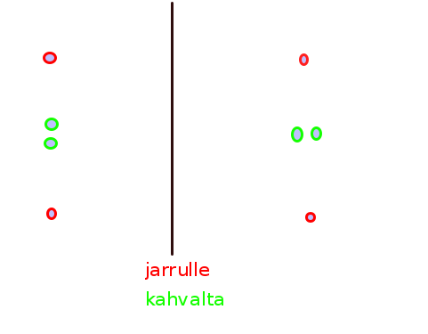

Jos mitta A pienennetään nollaksi, ei vetävien vaijerien kulmaero vaikuta jarrutasapainoon.
Tai laittaa vetävät vaijerit rinnakkain :wink:
Eikös ne juuri näin ole, vai ymmärsinkö jotenkin väärin?

Kiitos Jori kuvasta, mutta jostain syystä en ymmärrä sitä ollenkaan. Olenkohan kuvalukihäiriöinenkin? :oops:
Re: Valmista tuli
Lähetetty: 02 Helmi 2016, 17:34
Siinä on Haren tekemään jarrujentasaajaan lisätty vasempaan reunaan toisenkin jarrukahvan vaijerikuorenpidike ja molemmat jarrukahvoilta tulevat vaijerit kiinnitetty saman mutterin alle. Mutterin alla on tasapainovipu, joka tasaa oikealle lähtevien etupyörille menevien jarruvaijerien voimat tasan, jottei jarrut vetele. Vetelyn vähentämiseksi kannattaisi olla pois tuo keltaisten viivojen osoittama offsetti. Paras rakenne olisi se sinun taittopyöräidea, jossa pyörille lähtevät vaijerit ovat kiinni taittopyörässä, joka pääsee pyörimään ja tasaamaan jarruille lähtevät voimat. Taittopyörässähän vipusuhde säilyy vakiona kaikissa asennoissa, sillä offset on nolla, (jos akseli on keskellä taittopyörää.)
No päällekkäin sitten :D
