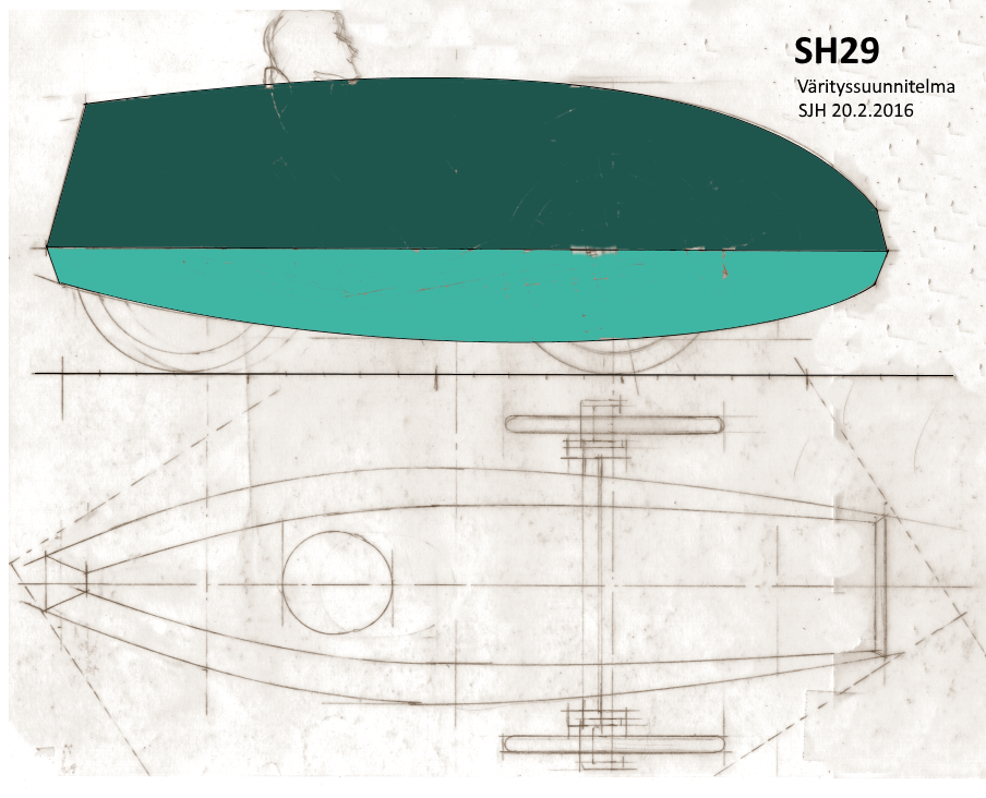

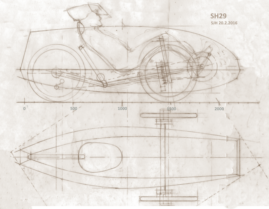

SH29 muokkautumassa paperilla värityssuunnitelmaa myöten. Kinnerin ulko-ulottuvuuksia määrittää hissin koko, jonka äärikulmat on merkitty katkoviivoilla ja jolla kuljetan tavaroita toisen kerroksen verstaaseen.

Re: SH29
Johonkin se pitää suunnittelun perustua. Oven leveydet ja hissin koko vapauttaa kivasti luovuutta kun on reunaehdot selvillä.

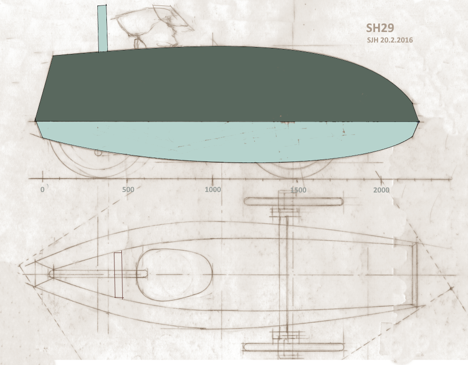

Joo, olen itsekin heittänyt tuntemattomiksi jääneet ympäripyörähdykset Saimaan ekotripillä, kun pitkässä alamäessä deltan takapyörä eksyi pyörätieltä ajoradalle.
Jos laittais vain tukikaaren pääaukon taakse, ja antaahan niskatukikin hyvän tuen.

Jos laittais vain tukikaaren pääaukon taakse?
mun mielestä se lisää vähemmän painoa ja vähemmän ilmanvastusta kuin tällaisesta päästä irti oleva kuupa:

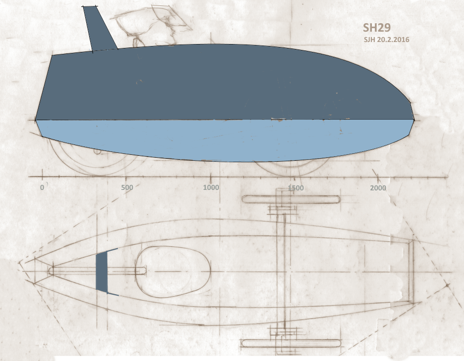

Suojakaaresta saisi samantien komean peräevän.
Tuon Mangon kuupan luulisin lisäävän vastusta. Iso rako pään takana ja pyöreä pysty takareuna varmistaa että ilma pyörteilee. Kuskin päässä on sentään karhennuksia, joten ilmavirta saattaa irrota siitä hallitusti vrt. golfpallo.
Tulee veneiden targakaaret väkisinkin mieleen :roll:

Näyttää istuvan Mangossa kyllä aika edessä.
Ei saa niska tukea kyllä yhtään.
Itse istun taaempana ja kypärä on lähes kiinni tuossa kuupassa.
T: Jere
Tuollaisen suojakaaren saamiseksi riittävän lujaksi ympäri-pyörähdykseen, taitaa olla aika vaativa temppu, ettei mene lyttyyn eikä aiheuta lisää ilmanvastusta eikä ole painava.
Jos laittaisi kaareen vaijerit ristiin?

Rippuu mihin kaaren kiinnität. Jos se on ohutviiluvanerikopassa kiinni, tuskin kestää - koppa menee ruttuun. Jos se olis penkin jatkeena ja penkki laipiona?
