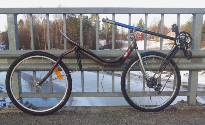

Onkos se 7millin päälle? Tarkka päivä menossa;)
7 milliä tulee kampia vaihtamalla helposti 145-->152. Seuraava varastossa oleva pituus olisi 170, joka on liikaa. Pitempään ajaessa asialla on mulle merkitystä. Nurkissa pyöriessä ei niinkään. Helppo kokeilu verrattuna pyyttonin rungon jatkamiseen 8 millillä, jonka tein aiemmin :wink: Istumakohtaakaan ei voi vaihtaa, koska penkki on tarkasti selän muotoinen vain siinä kohtaa missä on tarkoitus istua.
Vaihdoin kammet pidempiin ja laitoin lukkopolkimet sekä etujarrun. Muutos oli oikea, mutta taidan kuitenkin tiltata keulaa tuon verran eteenpäin, että voin käyttää tm:n lyhentämiä kampia :D
Jooseha on muistaakseni melkein puolta lyhyempi kuin PW, eli tuollainen muutos saattaa olla hyvinkin merkittävä.
Jollain on muistissa vikaa :roll: 10% on aika lähellä. Jaloissa luultavasti enemmän :wink:

On sitä neropatti :lol: Rälläköin viillot ketjuputkien alapäähän, poistin pari heftiä keskiön vierestä, pukkasin keskiötä kauemmas ja hitsasin kiinni. Joku mittavirhe siinä kävi joten keskiö siirtyi liian kauas.
En jaksanut aloittaa alusta ja tein sen mikä olisi ollut jo aluksi järkevintä. Siirsin keskiön oikealle paikalleen ilman metallitöitä. Se liikkuu jonkin verran kunhan vaan löysää stemmin ja yläputken välissä olevan klemmarin. Tulipahan säätövaraa reilusti lyhyemmille kammille :mrgreen:

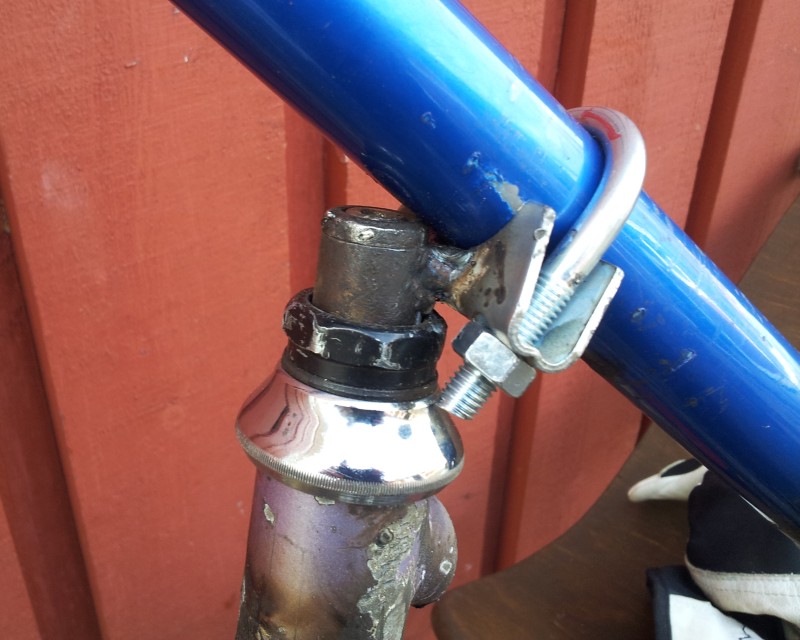

Mitenkäs tuo klemmarin runko-osa on kiinni ruotoputkessa. Onko siinä stemmi välissä? Tarkoitin varovasti sanoa, että kuva lienee jo vanhahko. :)
Re: Evo-mbb
Klemmari on hitsattu suoraan kiilapulttikannattimen kylkeen. Purettava rakenne.

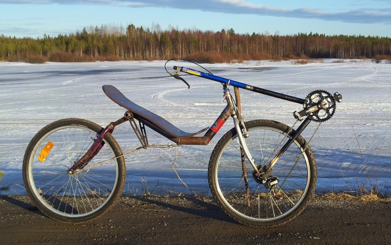

Uusi, mutta eipä tuosta eroa osaa sanoa lisättyä jarrua lukuunottamatta. Irtokahva.

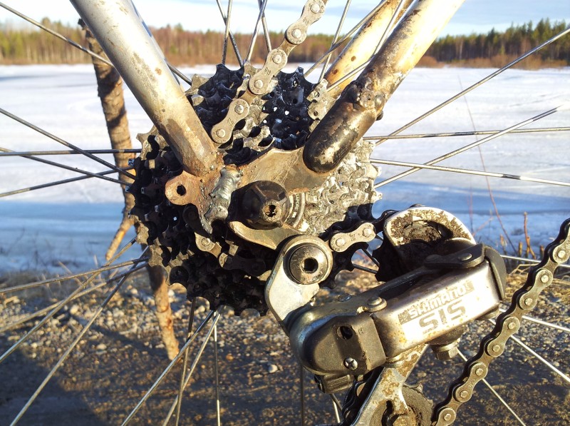

Samalla otin kuvan miten etuhaarukassa on dropparit yhdistetty.
Hauskan tuntuinen vehje. Joka kerta kun käy ajamassa tuntuu entistä mukavammalta :D Muutama kymmenenkilometriä tullut ulkoilutettua tuolleen. Olen mieluummin ajanut kuin rakentanut :lol:

On se nätti!
Dropparien rakentamistyön määrä minimoitu. Pari tuuman pätkää rälläköintiä ja saman verran hitsiä. :)
Vähän puistattaa kuitenkin tuo ohjausseiväs. Etkö aiatellut laittaa poikittaista ohjaustankoa lainkaan. Eihän sitä kyllä tarvitse, mutta jotenkin hurjan tuntuista ajatella, mitä tapahtuu törmäyksessä. :shock:

Näyttää aika pitkältä tuo ohjausseiväs mutta kuski varmaan tietää.
Loivaa on makoilu tälläkin MBB:llä :mrgreen:
Re: Evo-mbb
Sarvi on tarkoitettukin lyhennettäväksi kunhan oikea mitta selviää ja häränsarvet on mielessä. On siitä sentään reunat viilattu pyöreiksi :wink:
Näyttää vakioituneen mun nojakulma tuohon noin 30⁰:seen. Näkee juuri päätä kääntämällä ajaako joku perässä. Jättö oli tarkoitus valita siten että toimii +/-5⁰ perän säädöllä.
