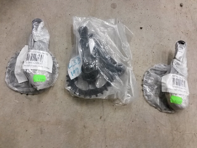

Nyt on tähän projektiin tehty ensimmäinen (?) konkreettinen siirto ja kolme 102mm kampisarjaa ostettu. Ihmettelijöille tiedoksi, ettei kaupasta löytynyt kuin kolme sarjaa. Vielä kun saadaan nuo kulkeutumaan Tampereelle.

Eiks tuossa oo jo piirrustukset valmiina - alat rakentaa niille kammille kuljetusalustaa. Hommataan sit porukka polkemaan ne Tampereelle :mrgreen:

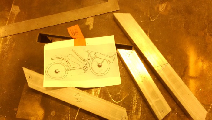

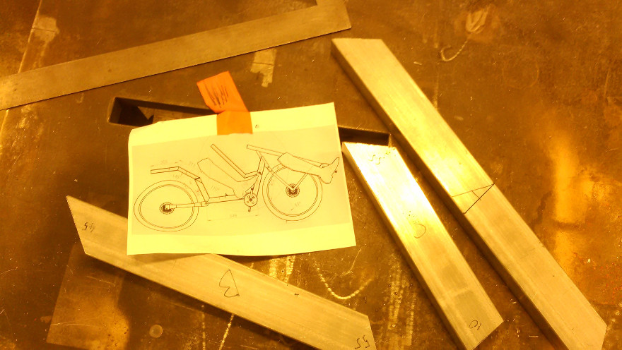

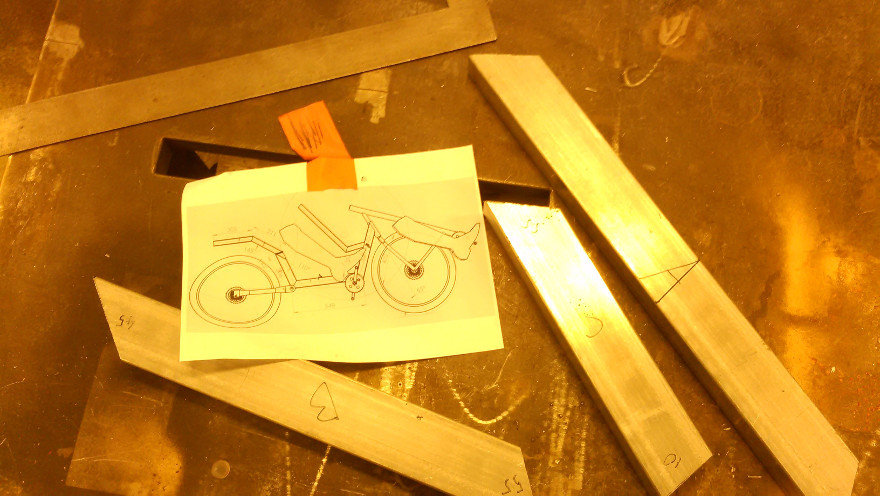

Tällaisia saatiin aikaan tänään.

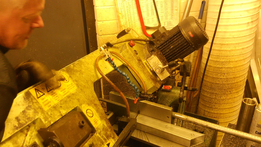

Onneksi oli oikein konesaha ja suora pöytä. Kyllä nelikulmaputkesta on helppo tehdä näitä peruspalikoita. Käytiin Motonetissä kysymässä lisää putkea kesken päivän. Olivat pirut myyneet viimeisen 40x40x1,25-putken. Olisi pitänyt ottaa mukaan viimeeksi käydessäni. :(

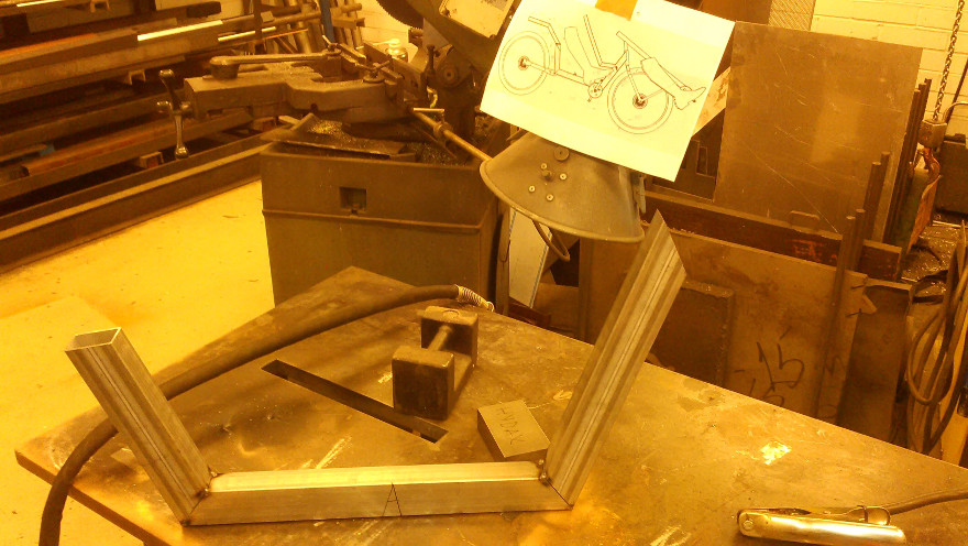

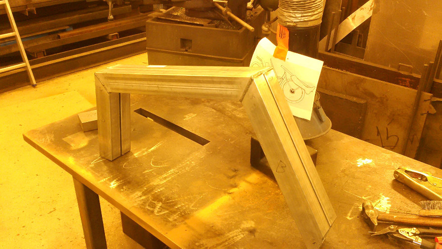

Tältä näyttää uusi, pian syntyvä nojapyöräharrastaja. MIG-hitsaus opeteltiin tänään alusta asti ja kolmessa tunnissa meillä oli jo kaksi rungon perusosaa valmiina. :)
