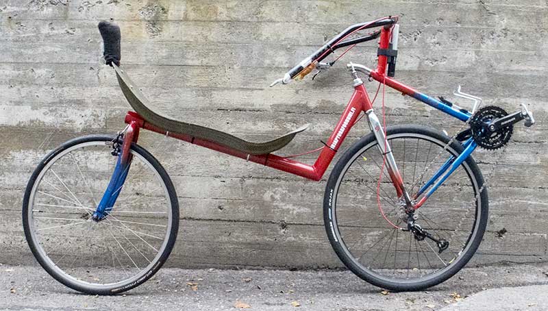

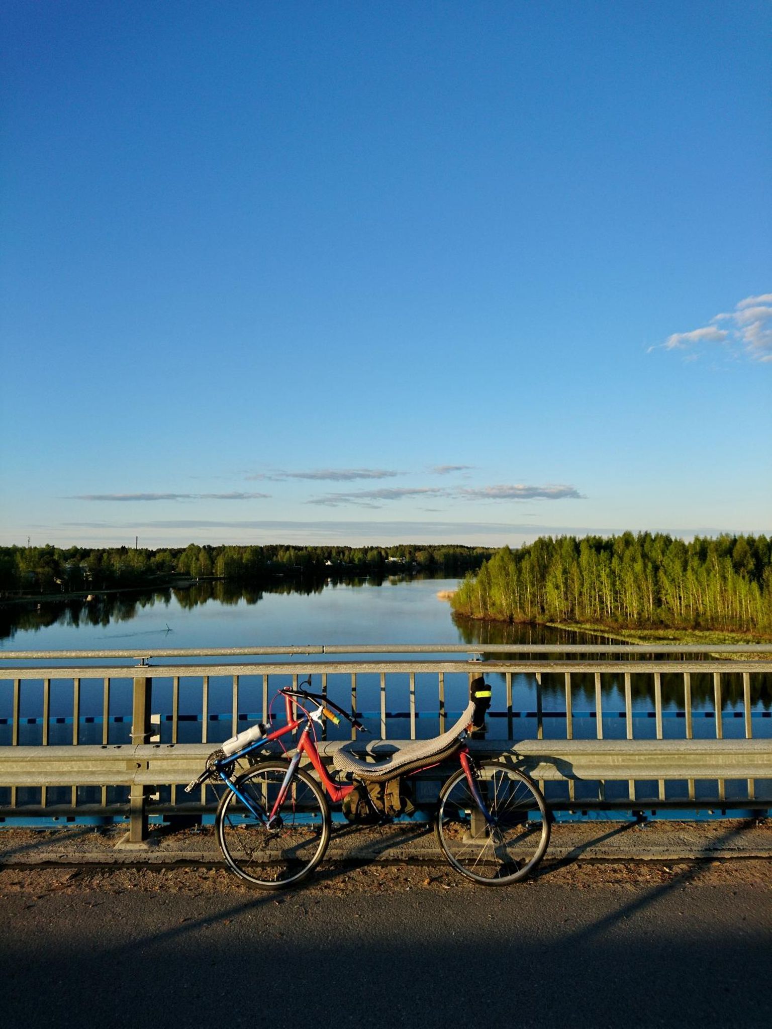

Korjailin nopsaan takarunkoo.
17-18 asteen hujakoilla on toi runkoputken kulma.
Syksyllä jos saisi tohon etuosaan korjausta tai kokonaan uuden = poljinkeskiötä eteenpäin.

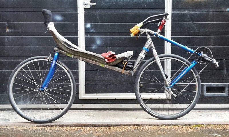

Re: Kuudee Kosto
Ajettu on kahtena versiona. Pötkötyskulma oli jo aluksi ok - ohjaustanko jäi liian eteen ja muurenkin ahdisti ekoilla testeillä.
Tilttasin stemmiä taakse ja etsin sopivaa etäisyyttä polkimille. Runkoputken myös tulppasin - haarukka tuossa takana vähän selvästi rasitti avonaista putken päätä.
Eilen tuntui jo aika hyvältä - ei tullut muutostoiveita mieleen.
Etukolmio on hitsattu - teen kokonaan uuden 622 kiekoille myöhemmin - tällä takarungolla aattelin testata. Kuten tuosta huomaa on penkille säätövaraa eteenpäin. Nyt mennään näillä 559 kokoisilla Nokialle asti ainaskin.

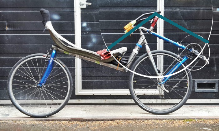

Re: Kuudee Kosto
Ota kuva kuskin kanssa polvi ylimmässä kohdassa. Vaikea uskoa, että polvi väistää ohjaustangon. :?
ED: Perun kaikki pahat puheeni. Mahtuuhan tuohon lähes kaksimetrinenkin polkemaan. Polvet koukussa tosin. :)
ED2: Oma polven ulottumani (istuimen selkänojan tyvestä polven kärkeen on 670 mm. Tuossa mittaa on 690. Jos sääreen, reiteen ja selkään pannaan tuo pari senttiä lisää, tulee minusta 1,98 m. Tuon mittainen näyttäisi omilla mittasuhteillani mahtuvan ajamaan.

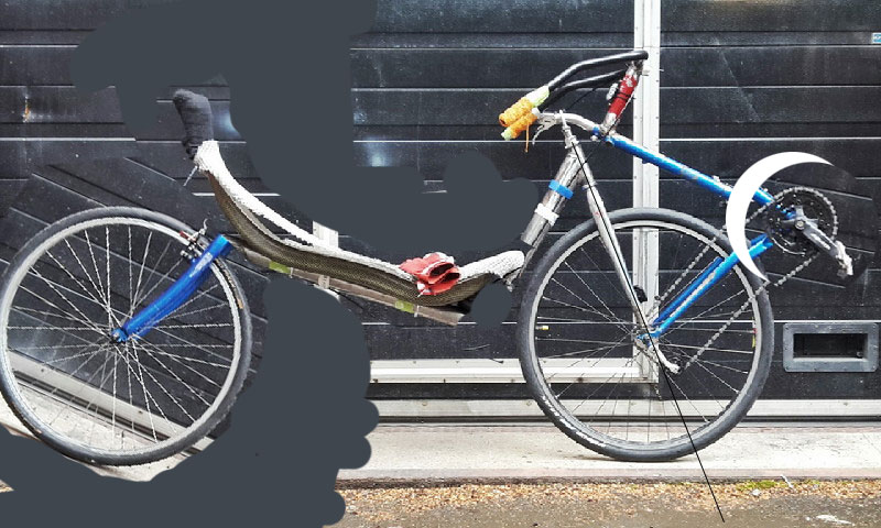

Re: Kuudee Kosto
Heh. 120 milliset kammet. Ei osu polvet tankoon vaikka tilttasin stemmia taaksepäin kuvan esittämästä noin kolme senttiä. Senttitolkulla on vieläkin varaa. Todella miellyttävää kun ohjaamo ei ahdista yhtään.

Ulkoasupäivitys.
Nyt on toimivat vaihteet ja jarrukin toimii paremmin. Laite on nyt laiton = vain yksi jarru.

Ajelin tällä duuniin pari päivää sitten. Oli sateetonta ja aurinkoa. Kylmä tosin.
Mikäli siis tykkää ajaa täysin hiljaisella pyörällä jossa ketjulinjasta ei kuulu mitään häiritsevää ääntä, niin mbb on kyllä ihan pakollinen. Superneuroottiselle vielä vapaaratas joka ei ääntele, niin vot. Tässähän on siis nykyään semmoinen hieno tangonpäässä oleva vaihtaja - ja pitää kyllä sanoa että on tommoinen kiertovaihtaja kyllä ihan jostain muualta kuin tämmöinen pehmukka ja täsmällinen.

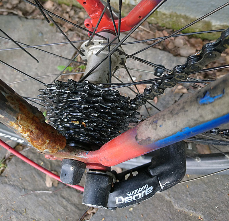

Olin lähdössä aamulla vähän ajeleen. Tykkään Kostosta kun siinä kuulee maailman niin kivasti kun ei ole ylimääräistä äänimaisemaa itse pyörästä.
Jotenkin epähuomiossa pääsi käymään niin, en tiedä miksi. Ketju sujahti suurimman rattaan viekusta sinne akselia kohden. Äkkipyssäys, pinnoja paskana siellä sun täällä ja vaihtaja solmussa. (Nyt siis tarvinkin useemman vaihtajan).
Onneksi oli todella hiljainen vauhti.
Viestit: 2684
Re: Kuudee Kosto
^ Auts :o . Onneksi ei sattunut pahemmin! Vaihtajan rajoitinruuvi jotenkin vinksallaan? Senhän pitäisi estää moinen tapahtuma...
