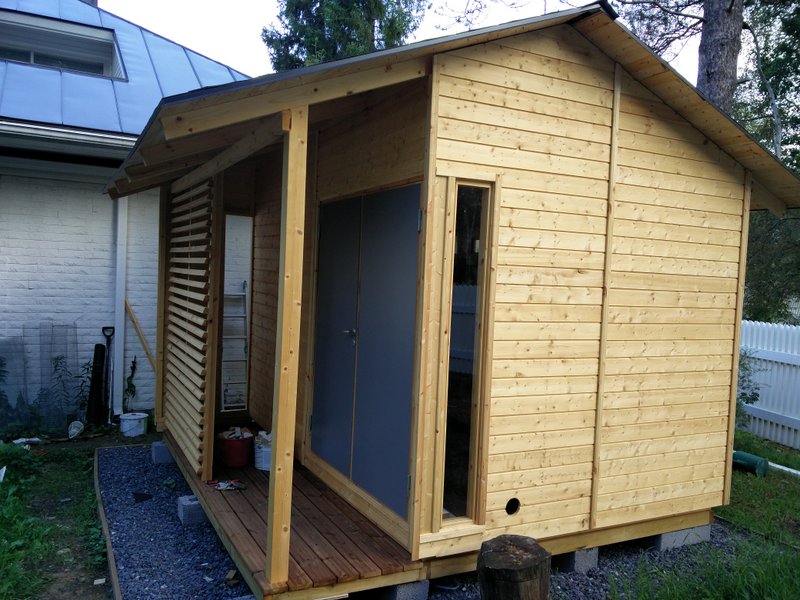

Tämmöisen pykäsin kesällä. Maalit vielä puuttuu. Mutta, tuplaovet mahdollistaa että sisälle mahtuu vaikka mitä.
Woodia myy tällaisia ja saa myös valmiiksi kasattuna
MikaR
