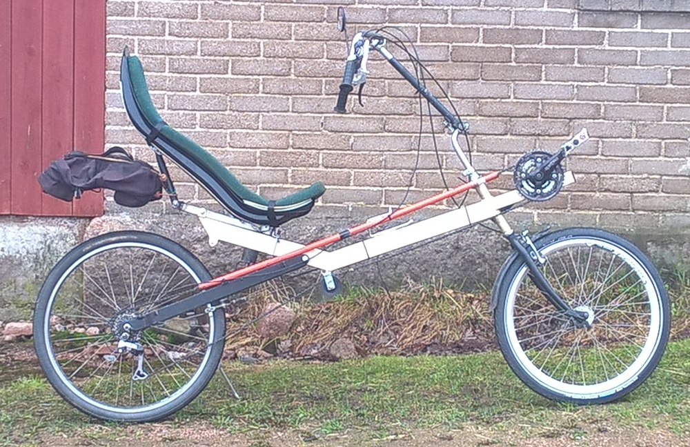

Tuollainen vähän pitempi akseliväli kuten Mhelanderin pyörässä on minusta hyvä.
Tää on minun tekemistä paras soralle:
