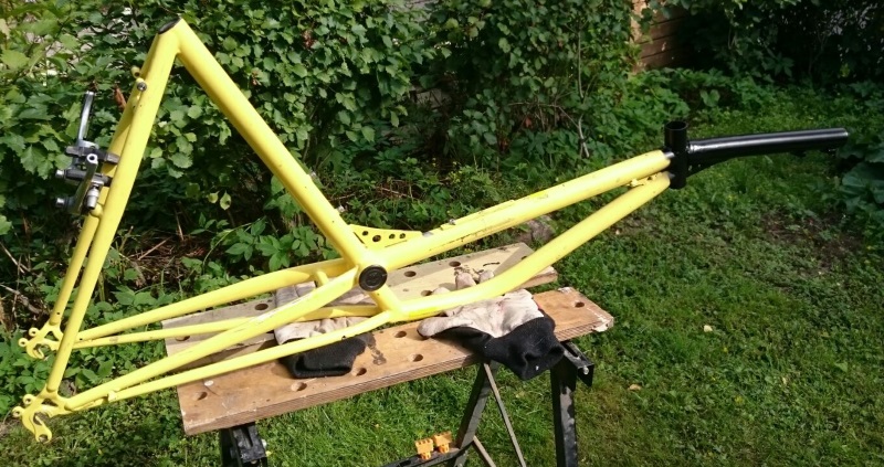

Projekti eteni tänään. Naputtelin laakerikupit pois ja vähän hiomisen jälkeen maalia niskaan. Kärsä sai mustan maalauksen (lue ruostesuojauksen) toistaiseksi. Eli luultavasti pysyvästi. Etuhaarukka jäi Pyörätohtorille, joten projekti jatkuu huomenna. Jos sillä jo huomenna pääsisi koeajolle. :D
Mukana tullut kuitupenkki oli ratkennut persuksen alla olevasta mutkasta. Koitin sitä "liimailla" kumimaisella spray-alustamassalla, mutta tämä voi olla ihan huuhaakorjaus. Katsotaan miltä se näyttää huomenna. Penkin yläpään tuessa ei ole säätöä, joten jos penkkiä haluaa eteenpäin, pitäisi tehdä toisenlaiset tuet. Katsotaan miten aika riittää, kun on muutakin hommaa...

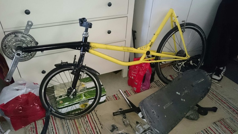

Ohjauksen kanssa vähän haasteita. Vanhasta pystäristä löytyy sopiva 21mm vastamutikka. Toinen joka voi aiheuttaa ongelmia on olemassa olevan ketjun riittävyys... :roll:

Uusi takapakka ja vanha ketju? Jos tuo "olemassa oleva" nyt sitä tarkoitti... Toivottavasti ei kovin kulunutta. Jos et tähän hätään saa hommattua lisää ketjua, niin multa löytyy paketti Shimanoa jatkoksi...
Sitä se tarkoitti. Budjettiratkaisu. Ketjua on riittävästi. Kyseessä on CLWB:n vanhat ketjut, joten ei kovin montaa tonnia ajetut ketjut. Venymä on ok.

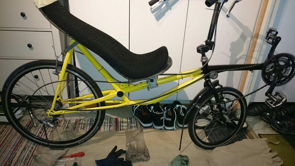

Haasteita on piisannut. Wackyltä ostin vielä uuden ohjaustangon ja muuta hilpettä. Ketjulinjan kanssa on haasteita. Ajattelin lähteä ostamaan ketjuputken Etolasta. Niskatuelle pitää porata reiät. Tehdaspyörän edut tulevat kyllä näkyviin viimeistään silloin, kun aletaan noita pieniä yksityiskohtia miettimään.
Niin. Niitähän siis mietitään ja sitten ne laitetaan/tehdään. Tolleenhan se tapahtuu. Ai - niskatuki - no tosta otetaan levynpala, porataan reiät ja laitetaan kiinni.
Re: 20/26 SWB Fenix - uusi tuleminen
Niskatuen merkitys jo tunnissa ei ole pieni, jos nojakulma on haastava anatomian ja kunnon yhdistelmälle. 6 h liian makaavassa asennossa ilman riittävää tukea antaa kramppeja niskaan, ehkä hartioihin. On todella epämiellyttävää nimimerkillä kokeiltu eräskin versio kolmeen penkkiin kahteen pyörään useammalla nojakulmalla. Pienet erot niskatuen sijoituksessa aiheuttavat suuria eroja siihen, mihin silmät osoittavat, miten rentona niska on ja sitä kautta hallintaan ja kestävyyteen.
Voimille ottaa jäykkänä meno ja maitohapot iskevät nopeammin kuin rentona menossa sekä totaalirassi koko kropalle tuo seinän vastaan rentoa nopeammin, jos painii pyörää vastaan. Koettu 5/6 h yhden käden punnerrusta viime vuonna, kun penkki kampesi sivuun. Vikalla tunnilla vauhdit kasvoivat, kun niskatuki oli keskitetty, vartalo rentoutui ja ei tarvinnut puristaa kahvasta sekä ohjaus onnistui sormenpäillä lasertarkasti.
