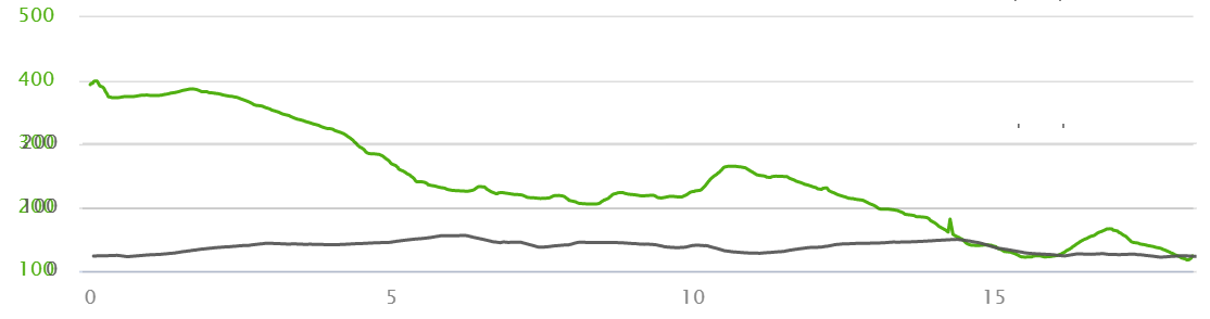

Tätä asiaa voi tietysti tarkastella muutenkin kuin mutulla, katsomalla konkreettisia lenkkejä. Alla olevassa kuvassa olen verrannut kahta suunnilleen samanpituista omaa lenkkiäni. Vihreä on korkeuskäyrä työmatkaltani täältä etelästä, harmaa on Espoosta ja Kauniaisista, Lippajärven ja Bembölen ympäristöstä. Kummatkin käyrät ovat samalla korkeuskaalalla. Huomattavaa on, että tuohon harmaaseen Espoon lenkkiin sisältyy pääkaupunkiseudulla "merkittävänä nousuna" pidetty Jorvin sairaalan mäki, vaikkakin sitä on siitä hyvin vaikea havaita :D .
Tuolla omalla työmatkallani (se vihreä käppyrä) käytän usein koko vaihdeskaalan, 34x27 - 50x12, joista tuo pisin on selvästi liian lyhyt. Lyhyessä päässä 27 takaratas saattaa jäädä käyttämättä, jos on hyvät paukut jaloissa. 34x25:lla siis pärjäisi, ehkä 34x23:llakin, jos olisi pakko (sinkula).
Tämä ylämäkien suuri suhteellinen osuus ja jyrkkyys siis sanelisi sinkulan välityksen, maksimissaan 34x23 (tai joku vastaava). Tuolla välityksellä mennään 110 kadenssilla 20.6 kmh, 40 kadenssilla 7.5 kmh.

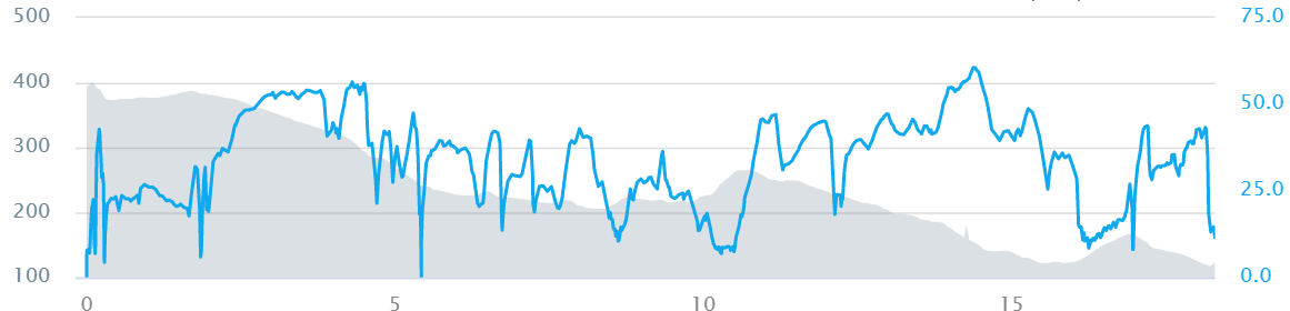

Hyvä, katsotaan nyt aamun työmatkan nopeuksia:
Tuo 110 kadenssin rajanopeus on tuossa kuvassa suunnilleen 200 m korkeusviivan kohdalla. Jokainen hetki, kun nopeus on tuon viivan yläpuolella, sinkula jää jälkeen. Niitä hetkiä on paljon, ehkä noin 80-90% koko matkasta. On myös hyvä huomata, että tuolle matkalle mahtuu 17 liikenneympyrää, jotka hidastavat ja tekevät vauhdin pidosta tempovaa.

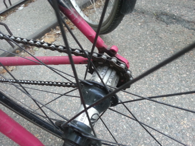

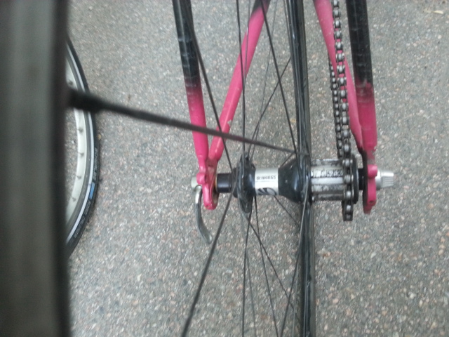

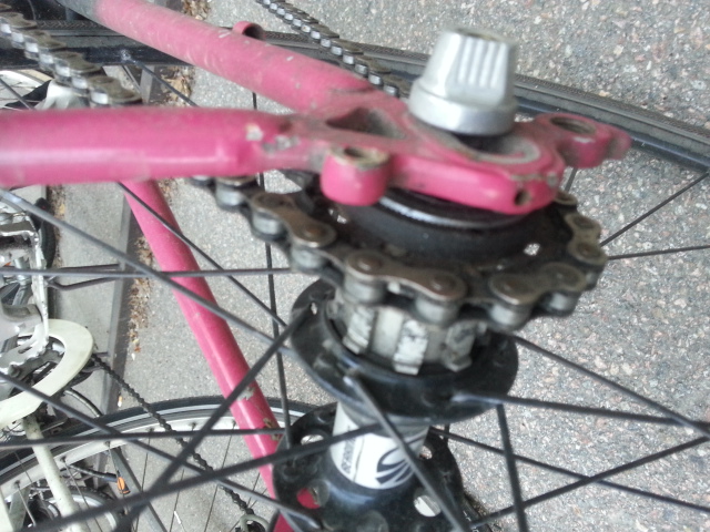

Sinkula keskustelua Ecotripilläkin, tai ainakin vaihteiden vähentämiskeskustelua. Reissulta palatessa bongasin yökortteerin pihasta useamman sinkulan, fiksi ja vapaarattailla olevia. Yksi pisti silmään koska selvästi oli oman käden taitoa käytetty - normaliin kasettirunkoon oli jätetty vain yksi ratas. En saanu selvää miten se oli siihen kiinnitetty, ettei seilaa ja heilu sivulle?
Re: Vaihteiden vaikutus keskinopeuteen
Ite oon joskus laittanut hitsaamalla. Tuohon vapaarattaan päälle menee muuten myös normaali yksivaihteisen ratas. Reikä on saman kokoinen ja nystyrät samalla jaolla kuin rataspakassakin
