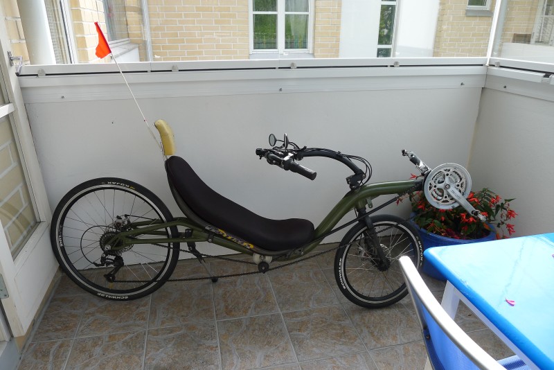

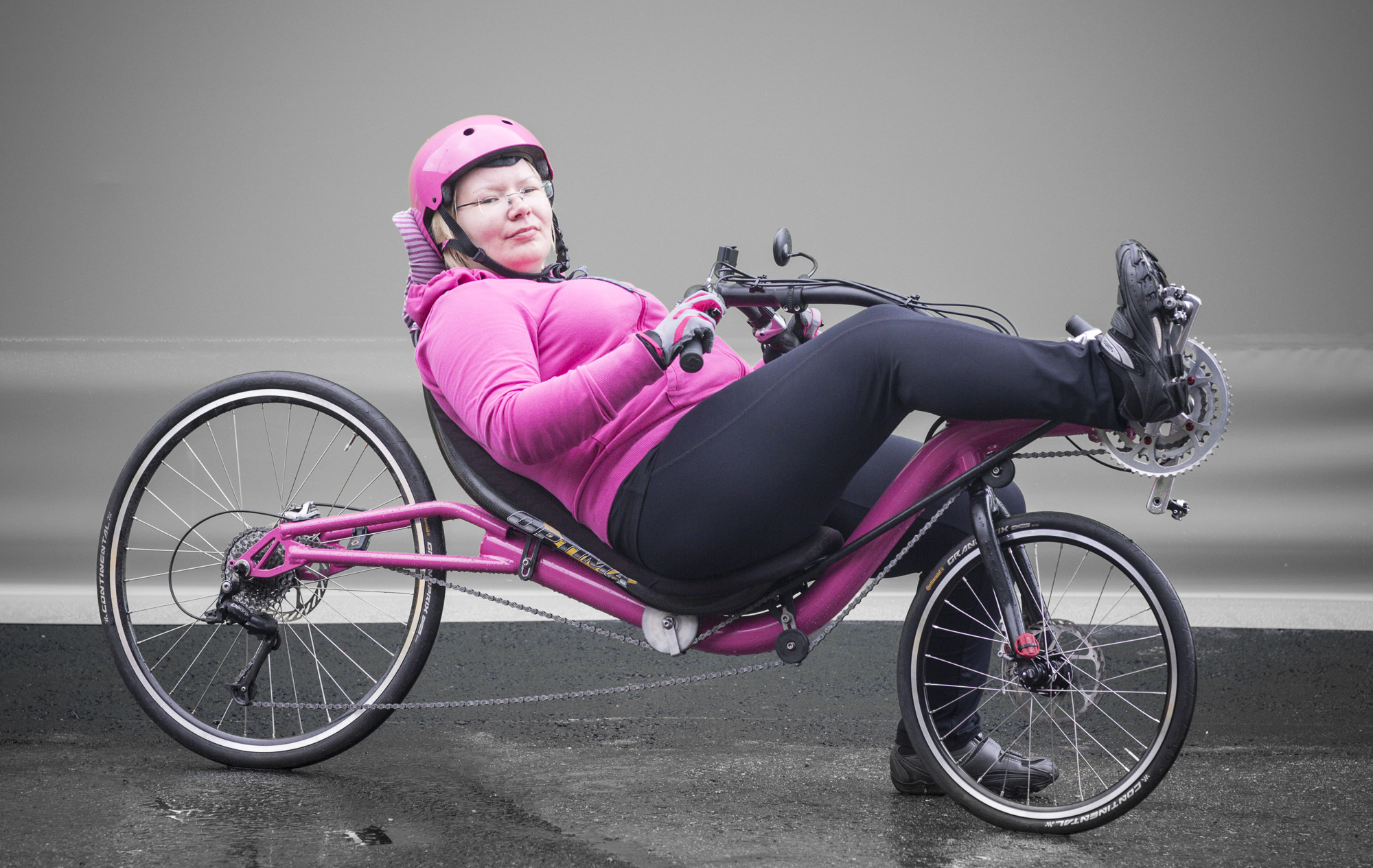

Tuli mieleen että siellä sun naapurissa onkin Salsa nimimerkillä Optima Baron XS:
Pyörä ei näytä enää tommoiselta military henkiseltä kun se on pinkkiintynyt - mutten ihan heti löytänyt kuvaa siitä.
Perheessä on myös jokseenkin paljon nojapyörätietämystä kun siellä on myös jo etukäteen tuntemasi Riku - nimimerkki Wacky.
Baron ei ole tainnut tänä kesänä juuri liikkua kun siellä on talli täynnä vaikka minkämoista pyörää.
Näin maalaisena tulee tietysti mieleen että voisit jutella saisko pyörää vuokrata/lainata vaikka loppusesongin ajaksi - niin saisit käsityksen sporttisesta matalasta pyörästä.
EDIT. olihan mulla itellä kuva kuskista ja pyörästä sävysävyisenä.
EDIT 2. Tämä on siis sama pyörä kuin Mäentien Ristolla - mutta tiesteskin se XS koko.

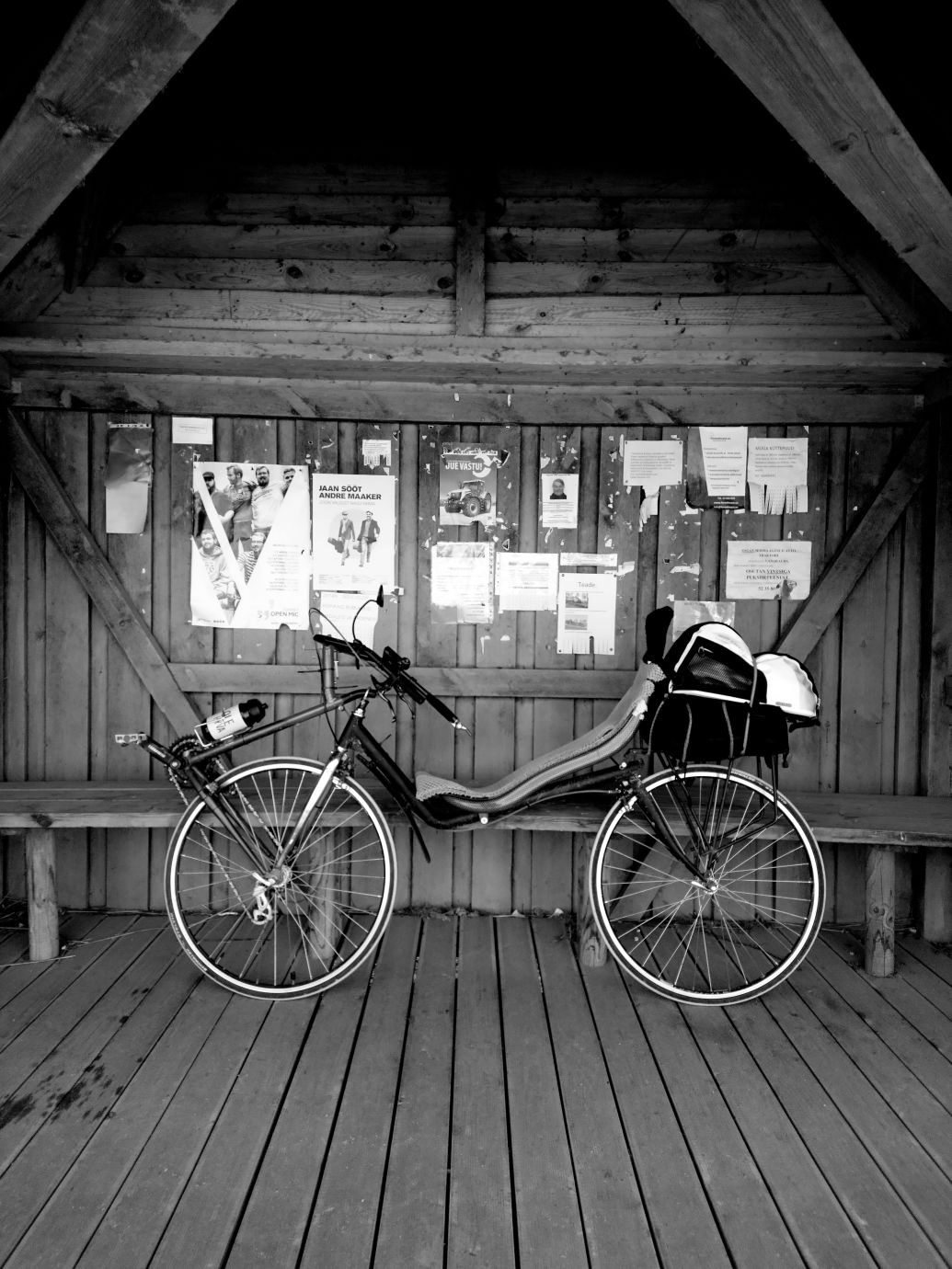

Sporttiseen pyörään vaan sporttiset laukut. Ihan kuten Niko ajeli Vendetalla ja eiks Wacky ole ajellut Metalla Virossa etc. laukkuineen. Eikä toi kun Kosto nyt mitenkään hirmuinen tankki ole sekään ja ihan sillä retkiajo kulki.
Ei näytä ihan naapuritalon partsilta, mutta kyllä kiinnostais koklaa. Kokokin riittänee. (Harmi vaan että väri on menny vaihtumaan.)
