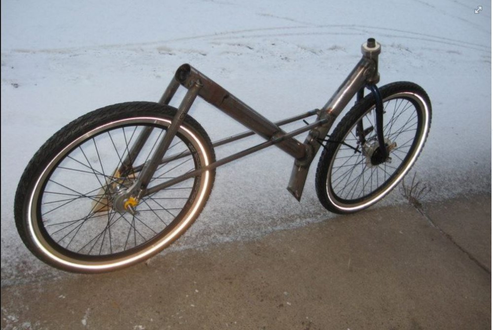

Laitoin tuonne kuvaa missä mennään . :mrgreen:
Oliks tästä tulossa peräkärry kun ei näytä sopivan tuohon retkipyörään?

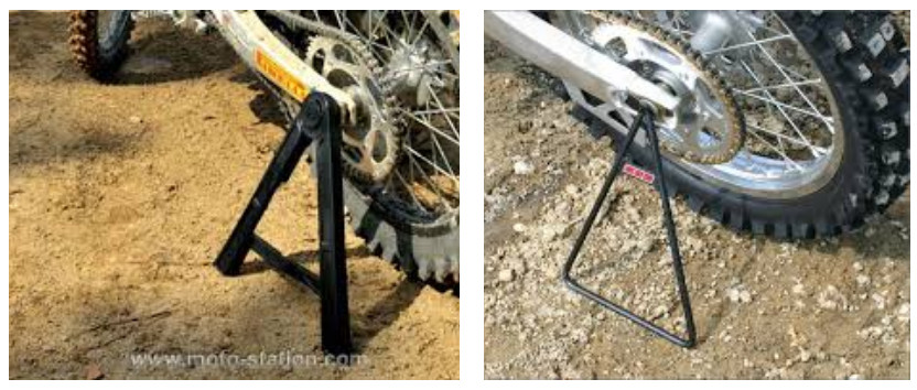

Endurokisojen eniten unohdettu kapine, joita keräillään parkkipaikoilta kaikkien poistuttua... :) monissa crossipyöristä enduroiksi muutetuissa kisamoottoripyörissä ei ole seisontatukea.
Tuo kolmiotuki tarvitsee onton akselin johon kolmion tappi tukee. No, voihan sen reiän tehdä johonkin muualla rakenteeseen. Mutta miksei jotain nivelöityä jalkaa?

kuparinen kirjoitti:
Liian helppo ja pilaa ulkonäön? :D
Re: Stern MBB retki // Peräkärry
Tässä mietin jos sivulaukku telineen saisi tehtyä niin , että sitä pystys käyttään sekä laukuille . Sekä seisonta ja huolto telineenä . Silloin ei ulkonäkö ainakaan kärsis ja olisi teknisesti erikoinen ratkaisu .
Mielessä jo hahmotan mahdollisuutta idealle . Jos mahdollista siltäpohjalta olisi hyvä lähtee. :twisted:
