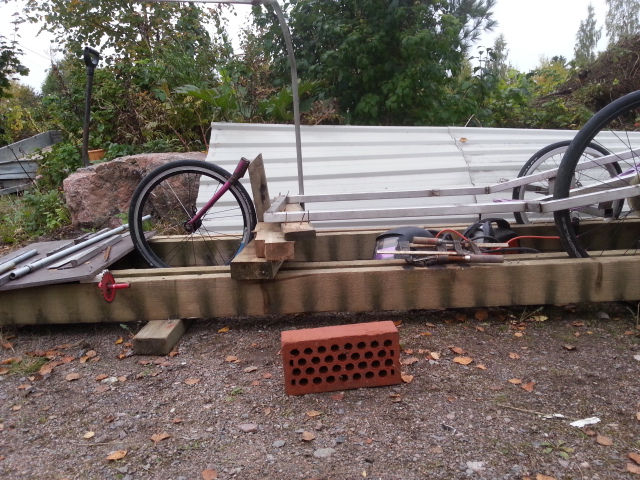

Myös oikee haarukka askarreltu ja koeistuntaa tehtynä. Palasin alkuperäseen 406 kokoon, ei vetävissäkiekoissa.
Seuraavaks pitäs kait tehdä kammet ja keulakaari.

Runko alkaa olla tehty, eli se ei kevene keulakaarella. Haarukkakin on olemassa, on siinä jonkinlainen ofsetti kulma pitää hakee, eli tulee taas mitä sattuu tuleen. Kaaren korkeus määrtyy sen mukaan, ett jalat mahtuu pyörimään katteen alla. Runko tuli vissiin korkeemmalle ku alkuperäsessä :? Kammet pitäs laittaa rungon alapuolelle? No sillä ohjauskulmallakin voi rungon etupään korkeutta säätää.

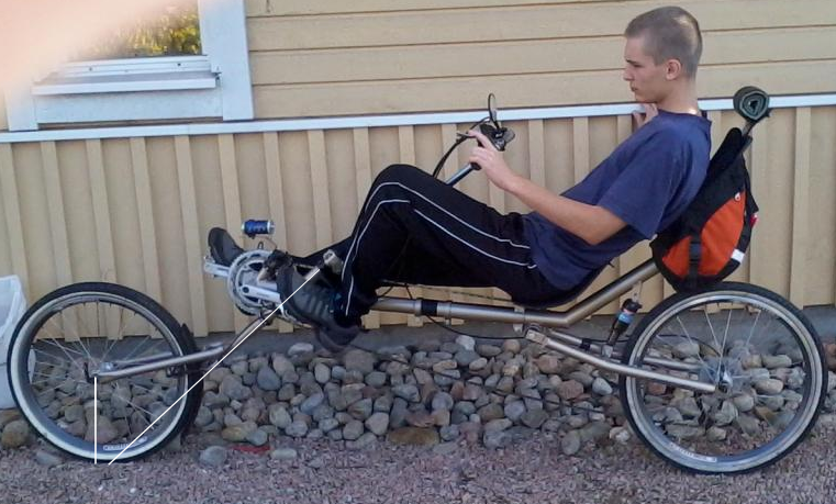

Tätä ideaa tarkoitin. Katso miten alhaalla emäputki on, joten sen kiinnittämiseen runkoon ei tarvita korkeaa kaarta, eikä kaarella tarvitse eturengastakaan väistää.
Ei sen ihan noin vinokaan tarvitse olla. :?
Tällainen ohjaus ei ole herkkä väpätyksille, koska ohjausliikkeen hyrrävoimat enemmän taivuttavat kuin kiertävät runkoa keulasta. Pitkä runko ohuesta materiaalista ja pysty ohjauskulma on vaikea saada väpättämättömäksi ilman vaimenninta = lisäpainoa.

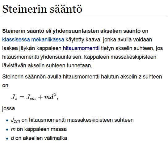

Ohjausakselin vinontaminen lisää ennen kaikkea kääntyvän pyörän hitausmomenttia, mikä madaltaa sen ominaistaajuutta ja vähentää mahdollisuutta sille, että runko lähtee mukaan tuohon värähtelyyn.
Vino ohjausakseli kulkee kauempana etupyörän painopisteestä ja hitausmomentti kasvaa painopisteen etäisyyden neliössä. Etupyörän väpätysherkkyyttä kuvaava hitausmomentti ohjausakselin ympäri on
Steinerin sääntö.JPG (55.51 KiB) Katsottu 5138 kertaa
Tuo tarkoittaa käytännössä sitä, että syvärin pyörän etupää vastustaa woblausta käytännössä tuplamäärällä samanpainoiseen SH18 geometrialla varustettuun kiekkoon nähden.
Anteeksi insinööröily! :oops: Vaikea tietää, miten tämä pitäisi esittää, että ymmärrys siirtyisi, eikä ajauduttaisi pitkään korjauskierteeseen. Woblaus on kuitenkin monimutkainen ilmiö ja vaikea myös insinöörikoulutuksen saaneille. :oops:
Vino ohjausakseli on värähtelyn välttämiseksi paljon parempi, samoin tilankäytön ja painon, jopa alustan jouston. Vino ohjausakseli kuitenkin kallistaa jyrkillä ohjauskulmilla etupyörän kallelleen niin, ettei se linkkuun ohjattuna kanna suuria kuormia. Juuri tässä konstruktiossa ainoasta haittapuolesta ei ole haittaa, kun keula on erityisen kevyt.
Kyllä tuossa on mahdollisuus madaltaa kaarta ja vähän lyhentää keulaa.
Laita kengät kiinni polkimiin ja mittaile kaarelle sopiva linja. Nyt on hyvä tehdä, kun on mittausta varten penkki valmiina. :D

Tommonen etuhaarukka olis tarjolla. Pitää ne kammet tehdä ekaks, ni hahmotan miten haarukka ja kaari tulis siihen.
En tajj kyll miten alkuperäsen kolmipyörän keulaa pystys lyhentämään? Keulakaarenkin madaltaminen siinä vähän turhaa kun jalat nousee korkeemmalle - niin juu lyhyemmät kammet, tiedetään ;) Pittääkö täähän oikeesti tehdä 100mm:set?
