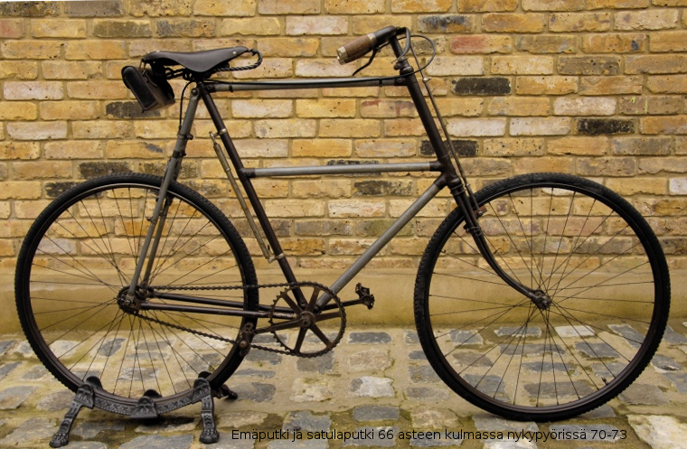

Eikös sinulla ollut tässä joustava satulatolppa. Jos sekin katkesi, on syy selvä. Olet asentanut satulan liian taakse. Paino takana taivuttaa satulatolppaa takse ja lisää takapyörän kuormitusta. Toisaalta satula pitäisi olla taaempana, kun kuski on pitkä. Nykyrungoissa on liian pysty satulaputki ja lyhyt runko, joten pitkäjalkaiselle säädettynä satula jää liian eteen ja pitää polkea liian suoraan alas.
Tarvitset isompirunkoisen pyörän, mieluummin hieman crank forward mallisen. Wanhan ajan herrainpyörä olisi sinule omiaan, jos löytyisi tarpeeksi isorunkoinen.

Joo, tuo "fit for all" meininki ei oikein riitä keskikokoista suuremmalle. Tekevät rungoista liian pieniä säästääkseen materiaalia ja pakkaustilaa kaupoissa. SIksi se satulatolppa nousee niin korkealle. Jos runko olisi pitkä, kuten tuossa vanhassa pyörässä kuvassa, satulan voisi asentaa putken etupuolelle, jolloin taivutusmomentti satulaputkessa vaihtaisi suuntaa, eikä putki taipuisi niin herkästi. Kaikkein parasta olisi, jos runko olisi korkeampi, kuten kuvassa.
On selvää, ettei noin pitkälle ulkoneva putki kestä normaalimateriaalista. Sinun pitää vaihtaa satulatolpaksi paksuseinäisempi vähän kovemmasta materiaalista. Kysy Pastorilta niistä cromoputkista, jos niistä saisi rakennettua kestävän satulatolpan sinulle.
