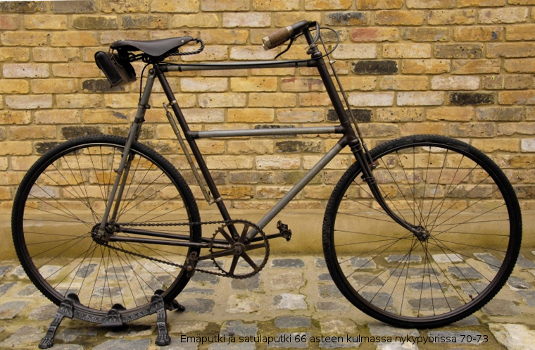

Puusilmä kirjoitti:
Boda Bodasta muuten katkesi satulatolppa pinnojen lisäksi, ja kertaalleen ketjut kesken reissun.
Ja tänään katkesi suksisauva, ihan vaan horjahdin ja otin sauvasta tukea niin naps poikki - ei se ehtinyt edes taipumaan.
Pitää vaan maata ihan hiljaa paikallaan, lattialla ettei katkia sängystä jalat tai pohja petä. :roll:
Eikös sinulla ollut tässä joustava satulatolppa. Jos sekin katkesi, on syy selvä. Olet asentanut satulan liian taakse. Paino takana taivuttaa satulatolppaa takse ja lisää takapyörän kuormitusta. Toisaalta satula pitäisi olla taaempana, kun kuski on pitkä. Nykyrungoissa on liian pysty satulaputki ja lyhyt runko, joten pitkäjalkaiselle säädettynä satula jää liian eteen ja pitää polkea liian suoraan alas.
Tarvitset isompirunkoisen pyörän, mieluummin hieman crank forward mallisen. Wanhan ajan herrainpyörä olisi sinule omiaan, jos löytyisi tarpeeksi isorunkoinen.

Boda Bodassa oli pitkä taaksepäin kallistettu satulatolppa. Idea on, että kaikenkokoiset voivat ajaa samalla rungolla kun penkki siirtyy satulaa nostaessa ja laskiessa lähemmäs tai kauemmas ohjaustangosta. Mutta liian pitkä ja liian kallistettu minulle...
Kottaraisessa on Thud Buster juuri sillä ajatuksella, että runko ja vanteet pääsevät vähemmällä, vaan eipä sekään auttanut.
Re: Ei palanu pinna vaan katkesi akseli
Lähetetty: 31 Maalis 2018, 19:56
Joo, tuo "fit for all" meininki ei oikein riitä keskikokoista suuremmalle. Tekevät rungoista liian pieniä säästääkseen materiaalia ja pakkaustilaa kaupoissa. SIksi se satulatolppa nousee niin korkealle. Jos runko olisi pitkä, kuten tuossa vanhassa pyörässä kuvassa, satulan voisi asentaa putken etupuolelle, jolloin taivutusmomentti satulaputkessa vaihtaisi suuntaa, eikä putki taipuisi niin herkästi. Kaikkein parasta olisi, jos runko olisi korkeampi, kuten kuvassa.
On selvää, ettei noin pitkälle ulkoneva putki kestä normaalimateriaalista. Sinun pitää vaihtaa satulatolpaksi paksuseinäisempi vähän kovemmasta materiaalista. Kysy Pastorilta niistä cromoputkista, jos niistä saisi rakennettua kestävän satulatolpan sinulle.
