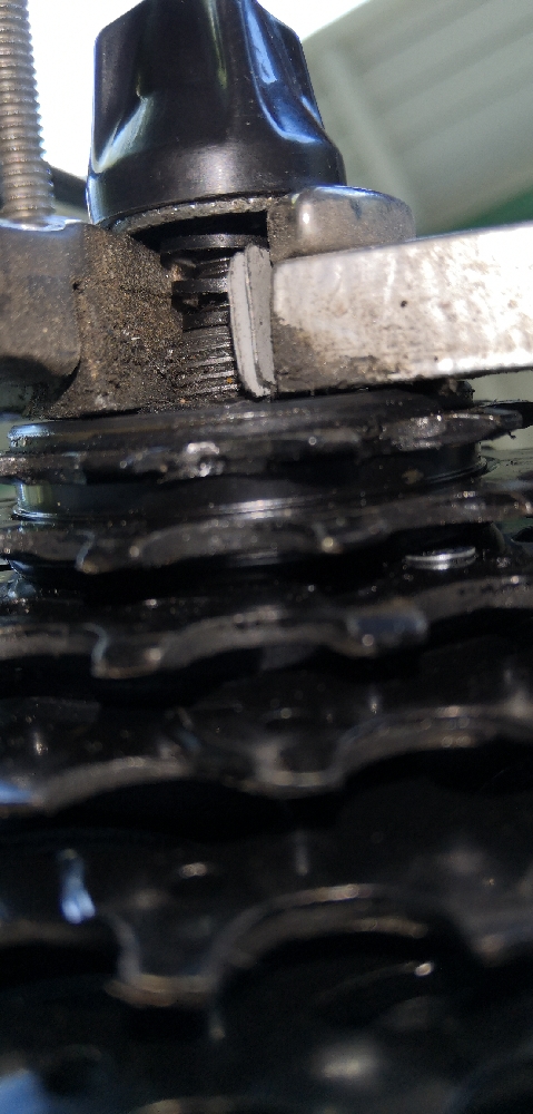

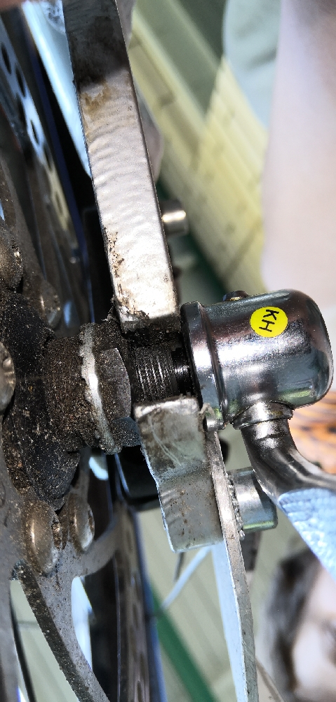

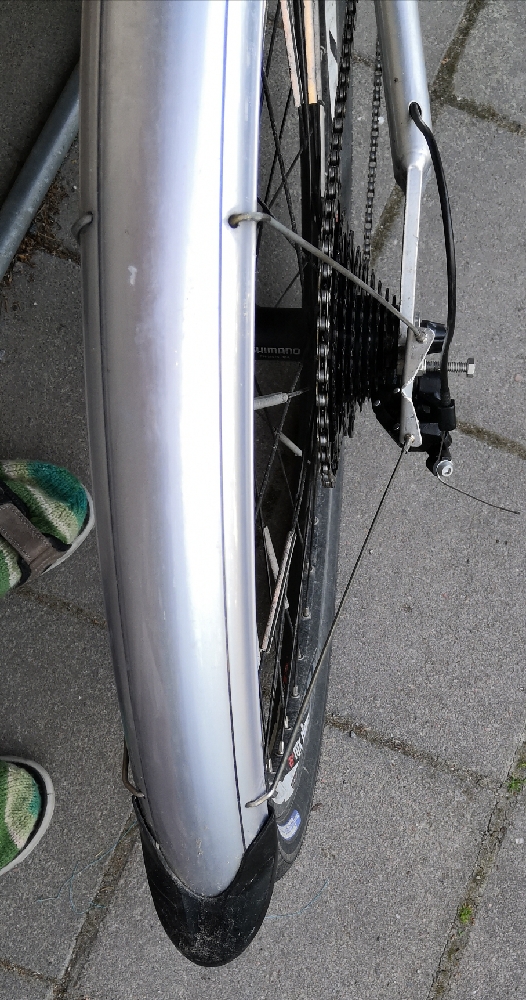

Tuli mieleen että pitäisi rihdata takakiekko. Jos kiekon saisi n. 1mm oikealle niin muutama ongelma helpottuisi. Osa pinnoista on aavistuksen löysempiä. riittääkö jos kiristän pinnoja oikealta vai pitääkö löysätä vasemmalta? Kiekko on suora mutta rattaat saisivat olla lähempänä. En saanut uutta levyjarrusatulaa paikalleen ilman prikkoja. Pikalinkkuakseli on myös vähän lyhyt. Olis parempi kun ylimääräiset prikat saisi pois vasemmalta puolelta. Ketju osuu välillä takahaarukkaan töyssyissä. Ei siinä pahaa jälkeä ole mutta joku suoja sais olla. Etuhaarukan ketjusuoja on aika kulunut. Siinä näyttäisi nyt olevan paksua kutisteletkua mutta joku kestävämpi materiaali olisi parempi. Mitä siihen ja takahaarukkaan kannattais laittaa?
Viestit: 4180
Re: Optima Baron
Takakiekoissa toisen puolen pinnat on symmetristen vanteen porauksen kanssa aina hieman löysempiä. Jos vain osa pinnoista on löysempiä niin sitten vanne on kiero ja ne pinnat tulee olemaan löysempiä kuin toiset vaikka tekisit mitä jos haluat että kiekko on edelleen suora.
Mä en oikein hahmota miten rihtaus liittyy akselin ja navan sijoittumiseen suhteessa takahaarukkaan jos sulla ei ole ihan järjettömän pienet toleranssit haarukan ja renkaan välissä.
Viestit: 2064
Re: Optima Baron
Hieman harhaanjohtavalla sanavalinnalla "prikka" ongelma oli vähän vaikea hahmottaa. En näe kuvissa ylimääräistä prikkaa missään, mutta ilmeisti dropparien hahlot on senverran väljät, että laittamalla akselin ja hahlon väliin metallisuikaleen nixor on saanut säädettyä rengasta hieman vinoon.
Toki rihtaamalla voi vannekehää siirtää sivusuunnassa. Mikäli vastapuolen pinnat tuntuvat kiristyvän liikaa, löysäät vaan niitä kunnes kehä on haluamassasi linjassa. Toki kaikessa kuuluu olla kohtuus eikä poiketa liikaa suunnitellusta nippelien syvyydestä.
Valitettavasti..mikäli oikein hahmotan, haluat siirtää kehää vetopuolta kohden[?], jolloin rikun mainitsema pinnojen epäsymmetria pahenee ja ketjun puolen pinnat köäntyvät mahdollisesti liian pystyyn.
Jotenkin nyt vaan haiskahtaa että tässä olisi vika jossain muualla.. Kuten vääntyneessä haarukassa tms.. Vaikea sanoa kun ei tiedä kokonaisuutta.
