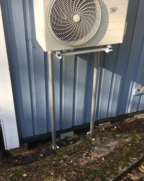

Tämän pumpun kävi ammattimies asentamassa. Olisi välttämättä halunnut asentaa seinään, vaikka tuo Petrin putkista tehty teline oli jo valmiina ja laite nostettu paikoilleen. Tämä siis Imatran Ruokolahdella. :twisted:

Lähetetty: 05 Joulu 2018, 07:54
Kirjoittaja PW
Porasitteko kallioon reijät? :shock:
Muok Niin no onhan niitä poria ;)
Juu, on tehty lankomiehen kanssa tuollaisia kallioon, tai kiveen asennettuja teräsrakenteita paljonkin. Se on erinomaisen hauska tapa, kun on käytössä poravasara. Poravasara on erinomainen työkalu, paitsi reikien poraamiseen, myös kiven tasoittamiseen teräslapun alta.
Tekniikka menee niin, että ensin tehdään teräslaput reikineen. Sitten porataan reiät lapun läpi kallioon ja tasataan kivi lapun alta. Ruuvataan laput kallioon siihen asentoon, mihin haluavat istua. Sitten heftataan hitsaamalla lappuun kiinnitettävä esine lappuun. Irrotetaan lapun ankkuripulttien mutterit ja viedään hitsattavaksi kunnolla kiinni oikein pöydän ääreen. Tällä tekniikalla tulee todella tukevia rakenteita helposti, mikäli vain paikalla on sähkö käytössä.

Eka asentaja kävi ja möi meille toshiban ;) lupas sen jouluksi toimivaks, se ratkas asian (vaimo päätti) ja vielä tämän vuoden jouluks :mrgreen: Olin muitakin toimittajia aatellu haastatella mut lopetettiin sit jahkailu, asensin jo betonilaattaa seinän viereen sen verran, ett saa telineen niiden päälle :)
Olkkarin nurkkaan tarkotus laittaa, sieltä sen pitäs puhaltaa makkarin oviaukon suuntaan, aika näyttää.
Tässä mallissa oli joku automaattinen takkatoiminto, ehkä tuo takkakin sitten pitää joskus kunnostaa.
Hyvä. Näissä asioissa nopea päätös on hyvä päätös. :D Olohuoneesta makkarin suuntaan on hyvä ratkaisu myös kesäkuumia ajatellen. :)
En tiedä, mikä nykyään on näiden asentajien ammattiataito, mutta vahdi, etteivät vedä sitä sisälle menevää putkiparia pitkiä matkoja ulkoseinässä. Se on lämmin putki, joten kannattaa sekin lämpö tuoda sisälle heti kun vain voi ja sisällä kuljetella sinne minne ollaan menossa. Joskus laittoivat vielä ylimääräisen putken kiepille ulkoyksikön ja ulkoseinän väliin. :evil:
Millekäs puolelle taloa tämä tulee, noin niin kuin ilmansuunnan mielessä. Ei siinä muuten mitään, mutta se puhaltaa aika kylmää. Siinä huikussa ei ole kiva hitsailla pyöriä. :)

Kirjoittaja PW
Tuossa länsiseinällä on ulkoyksiköt, ei siinä juuri oleskella tai hitsailla.
