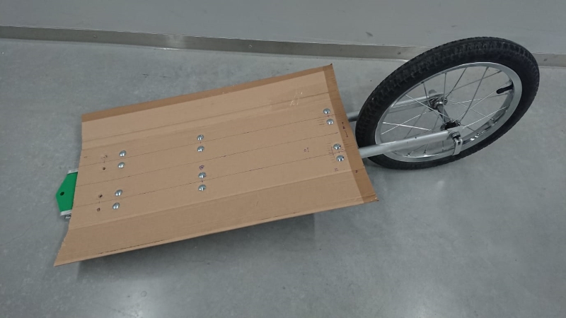

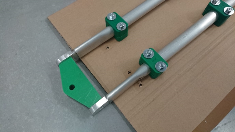

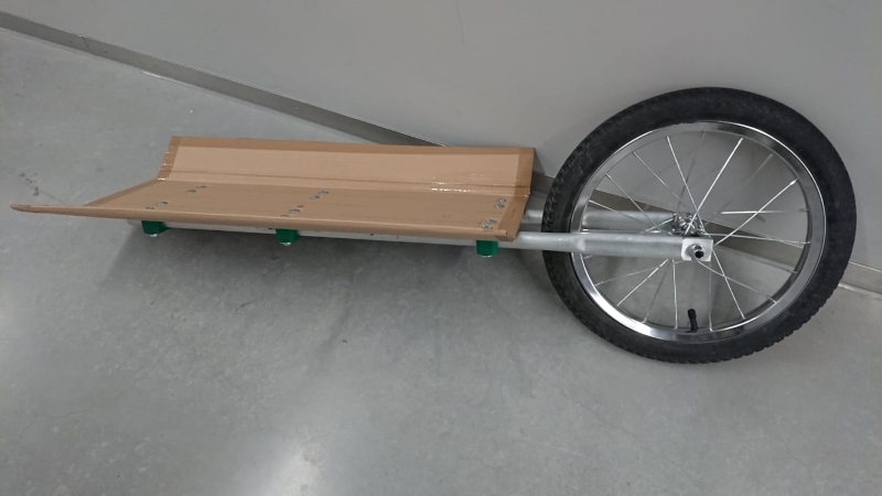

Protoilu jatkuu. Nestepaineesta Stauffin hydrauliikkaputken kiinnikkeitä (7 paria noin 6 euroa) ja pahvin keräyksestä pahvia. M6x45 lukkokantapultteja, koriprikkoja ja muttereita. Kokonaiset 1,20 euroa. Sain sisä- ja päälikuminkin paikalleen PW:n tuomasta kiertokiekosta.

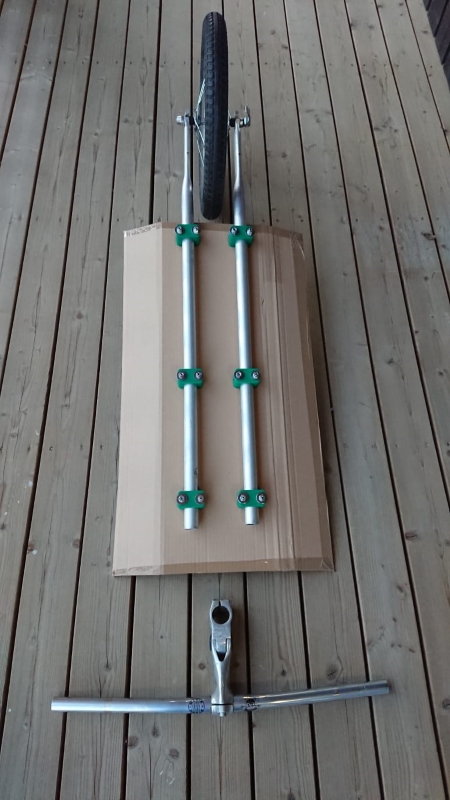

Jäin pohtimaan kärryn kiinnittämistä pyörään. Tuli idea, jos käyttäisi lokarin kiinnittämiseen tarkoitettuja kohtia takahaarukan päissä. Kovin isoja painojahan tällä ei ole tarkoitus vetää 20-30kg. Jos saisi jonkinlaisen vetokoukun tehtyä tai ostettua pyörään, voisi helposti vaihtaa eräkärryn moodiin. Toistaiseksi kärrystä on tulossa työnnettävä eli siihen kiinnitetään jollain tapaa pyörän ohjaustanko.

Vähän puuttuu välistä. Illalla käyskentelin varastoilla. Muistelin, että on CLWB:stä vielä Bilteman säädettävä ohjainkannatin jossain. Se tosiaan olikin jo käytössä Fenixissä. (Em. projekteihin linkit mun allekirjoituksessa.) No nappasin sen sieltä lainaan. Hieman pohdin myös, että mitenhän tekisi vetokoukun pyörään, johon tuon voisi kiinnittää.
Työkaluton kiinnitys ei ole välttämättömyys, jos siihen riittää esim. pelkkä kuusiokoloavain. Eli avataan ohjaustangon kuusiokolot ohjainkannattimesta, poistetaan ohjaustanko ja ruuvataan siitä peräkärry pyörän vetokoukkuun kiinni. Jompaan kumpaan pitäisi tehdä jonkinlainen laakerointi (ehkä kuitenkin pyörän vetokoukkuun), että saadaan maaston muodot taipumaan kivasti ajossa.

Edistystä. Nyt se on "valmis". Pyörään pitää vielä rakentaa peräkoukku.
