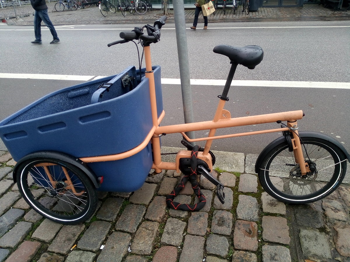

Kööpenhaminassa oli tällainen vekotin parkissa, harmi ettei kuskia näkynyt että olisi saanut testata.
Re: Etuveto mutta ohjaus takapyörän varassa?
samuel kirjoitti:
NÄyttäisi olevan takapyörä rakennettu nollajätölle, tai ehkä hieman negatiiviselle. Ihan hyvä idea, ettei karkaa kaarteessa, mutta ei kuitenkaan suoraan ajoon auta. Tuo on hyvä laite painavien taakkojen kuljettamiseen liukkaalla, kun veto on taakan alla. Niin painavia taakkoja ajaessa, että tuollainen järjestely tarvitaan, onkin parempi pitää nopeus alhaisena, jolloin tuo ohjauksen epästabiilisuus niin kovin paljon haittaa. Pystypyörässä, jossa painopiste on vain kevyesti satulan yläpuolella, eikä runko ole kuskissa tiukasti kiinni tuo voi olla lähes siedettävä. Ainakaan resonansseja ei niin kovin helposti herää. :?

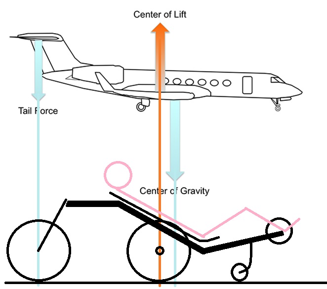

Tyttärenpoika oli meillä etäkoulussa ja yhtenä tehtävänä oli paperilentokoneen tekeminen sekä lennätys. No siitähän me molemmat innostuimme ja eri protomalleja tuli monia. Painopisteellä oli suuri merkitys vakauteen, kuten maa-ajoneuvossakin. Tästä ajatus lähti liikkeelle, että eikö liitokonetta tule käsitellä takaohjattuna? Siis jätetään työntövoimaiset moottorit pois asiaa sotkemasta. Käsittääkseni sivuperäsimellä ei varsinaisesti lentokonetta ohjata, vaan kallistamalla ohjaussiivekkeillä ja korkeusvakaimella, mutta mielestäni se on kuitenkin takaohjattu? Vai?
Viestit: 2021
Mut lentokoneessa on "veto" sivuperäsimen etupuolella. Vähän niiko nelivetotraktoreissa vetävä etupää vetää tskapäätä enemmän pitäen vekaan menosuuntaan.
Viestit: 7853
Mikä "veto" on liitokoneessa?
Hauska ajatusharjoitus. :D
Yllätys yllätys, lentokone on etuohjattu. Etuohjauksen määritelmähän on, että painopiste siirtyy heti siihen suuntaan, johon tavoitellaan.
Tämä kuulostaa tietenkin oudolta, mutta tulee käsitettävämmäksi, kun otetaan huomioon, ett lentokoneen painopiste on siiven etupuolella. Pyrstö ohjaa vaakalennossa perää alas ja pääsiiven vipupisteen kautta kampeaa painopistettä ylös. Sama tietenkin sivuperäsimen toiminnan kanssa. Ohjainpintojen ristikkäinen asetuskulma kantosiiven kanssa tekee lentokoneesta stabiilin. Toisen kasvaessa toinen pienenee ja päinvastoin.
Pyrstö edellä lentävät, ns. canard koneet ovat nekin määritelmämielessä etuohjattuja, mutta silti epästabiileja, sillä eteen sijoitut ohjainpinnat ohjaavat painopisteen samaan suuntaan, jonne halutaan mennä, mutta samalla kasvattavat ohjaimen kulmaa tuohon suuntaan, kun kääntyminen edistyy. Tästä syystä canard-koneet on vaikeita saada lentämään stabiilisti.
Viestit: 7853
Eli tällainen on ihanteellinen takapyöräohjattu nojapyörä? Mutta koska polkupyöränopeuksissa tail forcea ei tule luontojaan, niin on lisättävä ostoskärry-henkinen tukipyörä eteen. :D
