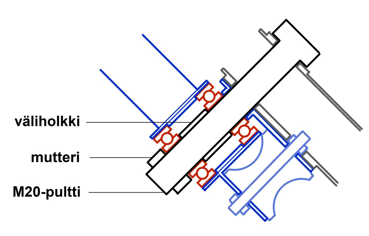

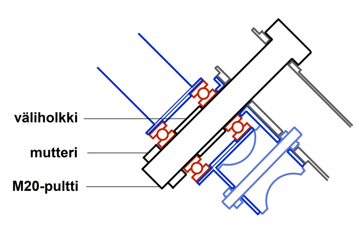

Jos tuon FlevoRacerin rakentaisi, pitää miettiä, miten ohjausnivelen rakentaa helposti. Piirsin tällaisen:
Eturunko sinisellä, takarunko harmaalla. Akseli olisi tässä tapauksessa yläpäästään hitsattu takarunkoon. Nivel kiristetään mutterilla alhaalta. Perään toinen mutteri, joka kiristetään ensimmäisen suhteen? Materiaalina sama 50x1,5-huonekaluputki, ehkä pidempänä kuin tuossa piirroksessa, jottei jousta. (Ohjauskumiin piirsin vahingossa pultin läpi, eihän se niin mene.)
Tuosta kun avaa mutterin, alempi laakeri ja väliholkki tosin tippuu ulos. Pitää vielä miettiä.

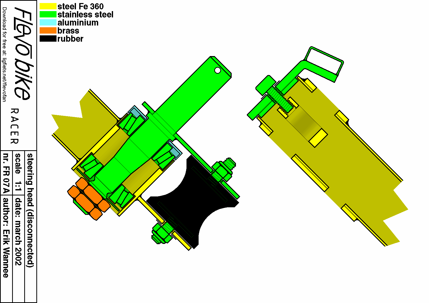

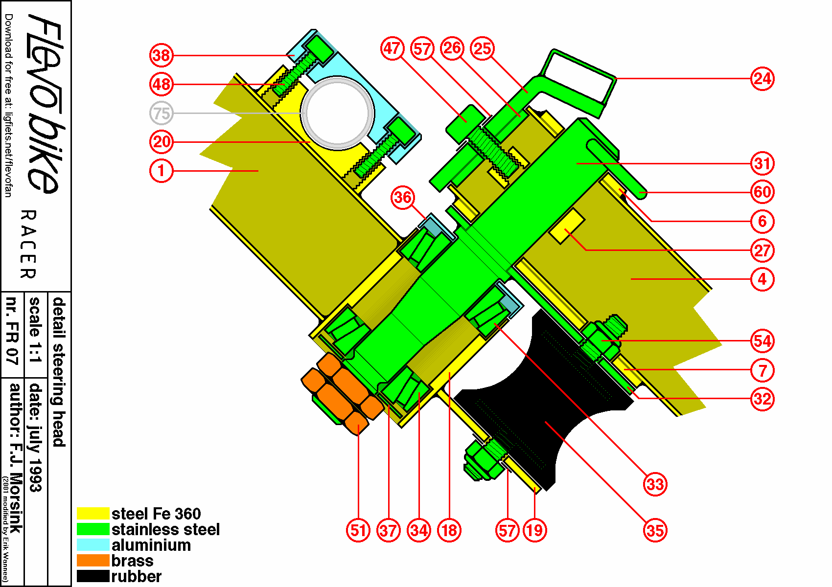

Tässä alkuperäinen Flevon nivel.
