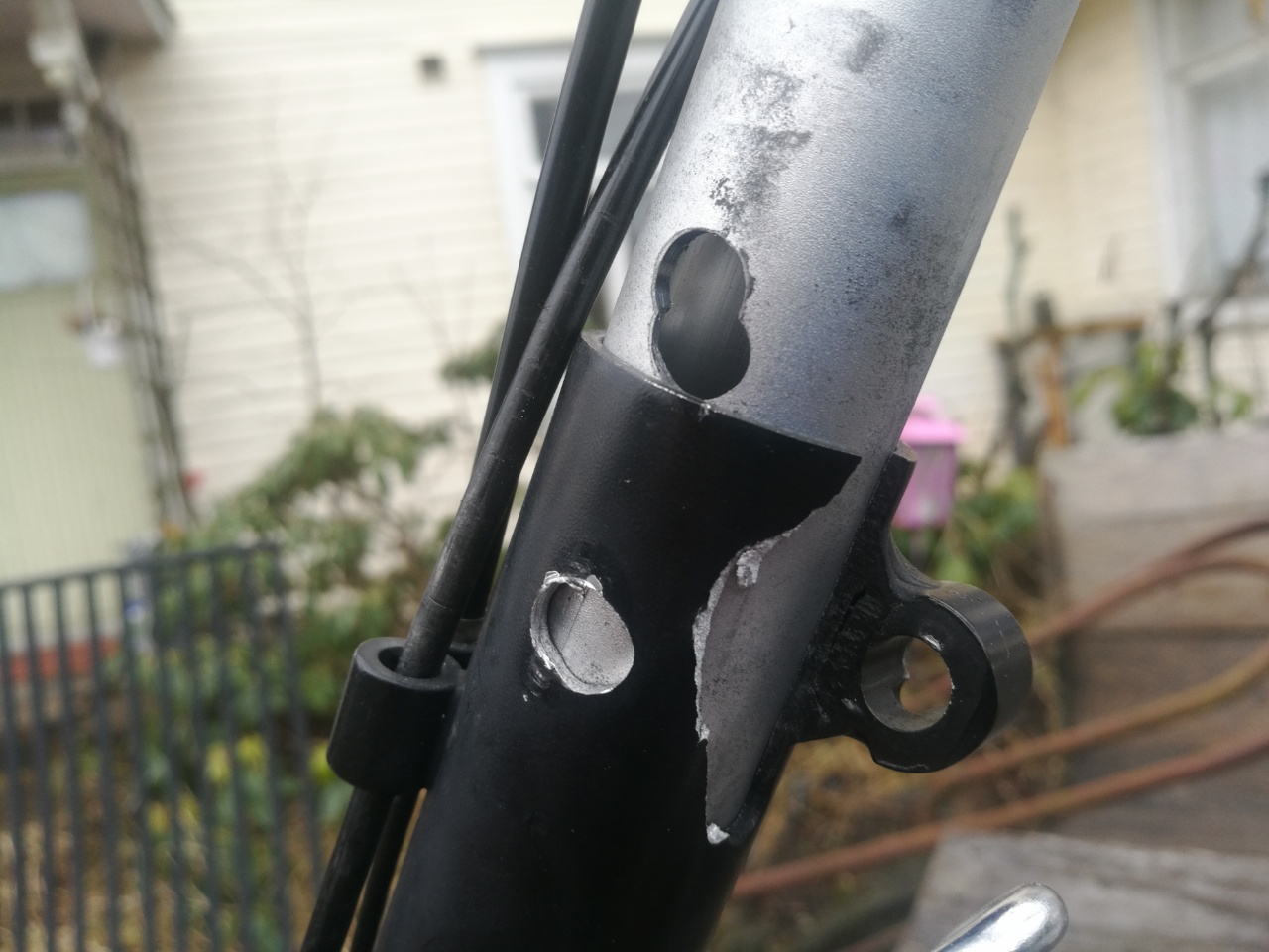

Ja aamulla siis pyörää kasaamaan. Stemmi oli löysätty jotta mahtui autoon, penkkikin piti irrottaa - pieni pyörä mutta laaja ;)
Stemmin kiinnitys viallinen
Stemmin alkuperäiskiinnitys ei toimi, korvake poikki. Arto oli ratkaissut poraamalla läpireijän ja pultti pitelemään kiinni. Nyt vaan kasatessa huomasin, ett reikä on kulahtanut väljäksi, en ensi tiukkaamalla saanut riittävän tiukalle - kierrekin mennyt pultista.
Kestäiskö tuo vielä jos ottas tuon viimesenkin korvakkeen pois ja tekis putkesta klemmarin päälle? Pelkkä pakoputkiklemmari varmaan puristas lommolle alumiiniputket :?

Oho, Petri olikin tämän ohjeen jos laittanut itse itseään komentaen, mutta vielä varmistukseski:
Hydrauliikkaklemmarilla, tai paremman putteessa pakoputkiklemmarilla.
Rälläkällä toinenkin korvake pois ja tarpeen vaatiessa hieman lisää halkiota. Sitten klemmari päälle ja kireälle ja kovaa ajoa. :)

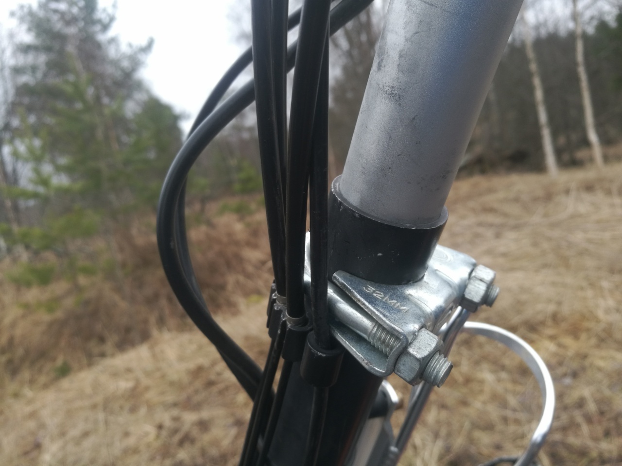

Joo, laitoin 32mm pakoputkiklemmarin tuntuu tukevalta ja on ajokunnossa. Vois tunkee siihen toisen viereen, varmuuskertoimeksi kun semmosen löydän.

Heh, pientä duckfeisiä laitoit tuohon relfieesi (relfie=remonttiselfie), kun käänsit ruman puolen pois päin. :wink:
Olisin halunnut nähdä, paikkasitko tuota lohjennutta koloa jollain ja miten onnistui korvakkeen poisto.
Viestit: 17950
Re: Maxarya
Rälläkällä onnistu, hyvin ja helposti :mrgreen: Enkä paikannut koloa mitenkään.

Re: Maxarya
Noi putket menee noin 15 cm sisäkkäin, joten kyllä tuo kestää.
Viestit: 14358
Re: Maxarya
Itserakentajille tästä sellainen oppi, että sisäkkäiset säätöputket on luotettavinta tehdä ilman hitsauksia irrallisilla klemmareilla. Riittää, kun paksumpaan putkeen ajetaan rälläkällä hakiot päihin.
Tuo pakoputkiklemmari on halvin, mutta ei välttämättä turvallisin terävien ruuvinpäiden, eikä edes putkien kanssa. Kovasti kiristettäessä puristaa putkeen uran. Tuo kaksiruuvinen hydrauliletkuille käytettävä klemmari ei purista putkea rikki, eikä siinä ole teräviä ruuvinpäitä, tai ainakin ne saa helposti pois.

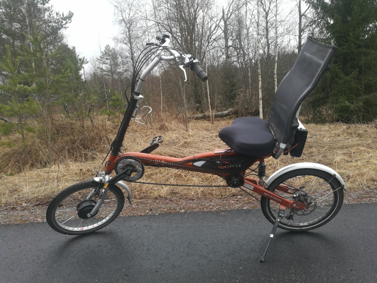

Annikin pari kertaa kotikadulla kurvaili, pientä haparointia aluks. Ei vielä uskalla liikenteeseen mutta eiköhän tuo pienellä harjottelulla.
Jotain kosketushäiriöitä varmaan on ku aina ei lähde kaasulla liikkeelle, siihen auttaa ku työntää samalla ku kääntää kahvasta. Välillä alussa noissa tilanteissa kuuluu se ylimääränen ääni mut se häviää ku moottori lähtee kunnolla pyörimään. Johtusko ääni kuitenkin kosketushäiriöstä, moottori yrittää pyöriä mutt virta katkee tiheellä sykkeellä? Jonkun kerran on jääny moottori pyörimään vaikka kahvan on löysänny :?
