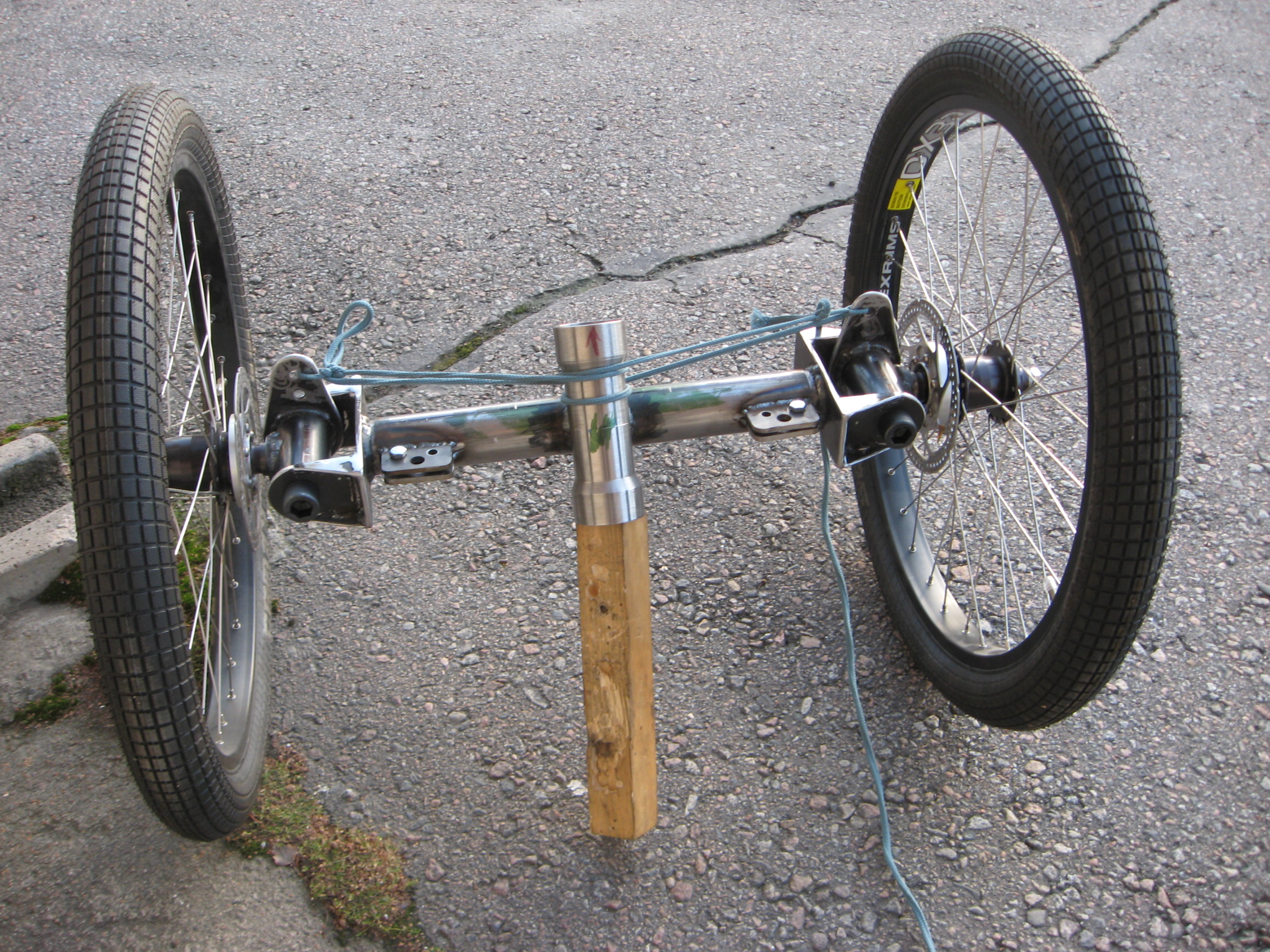

Viestit: 14325
Re: vankuri

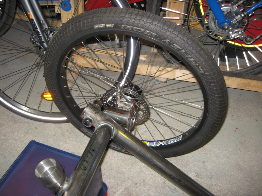

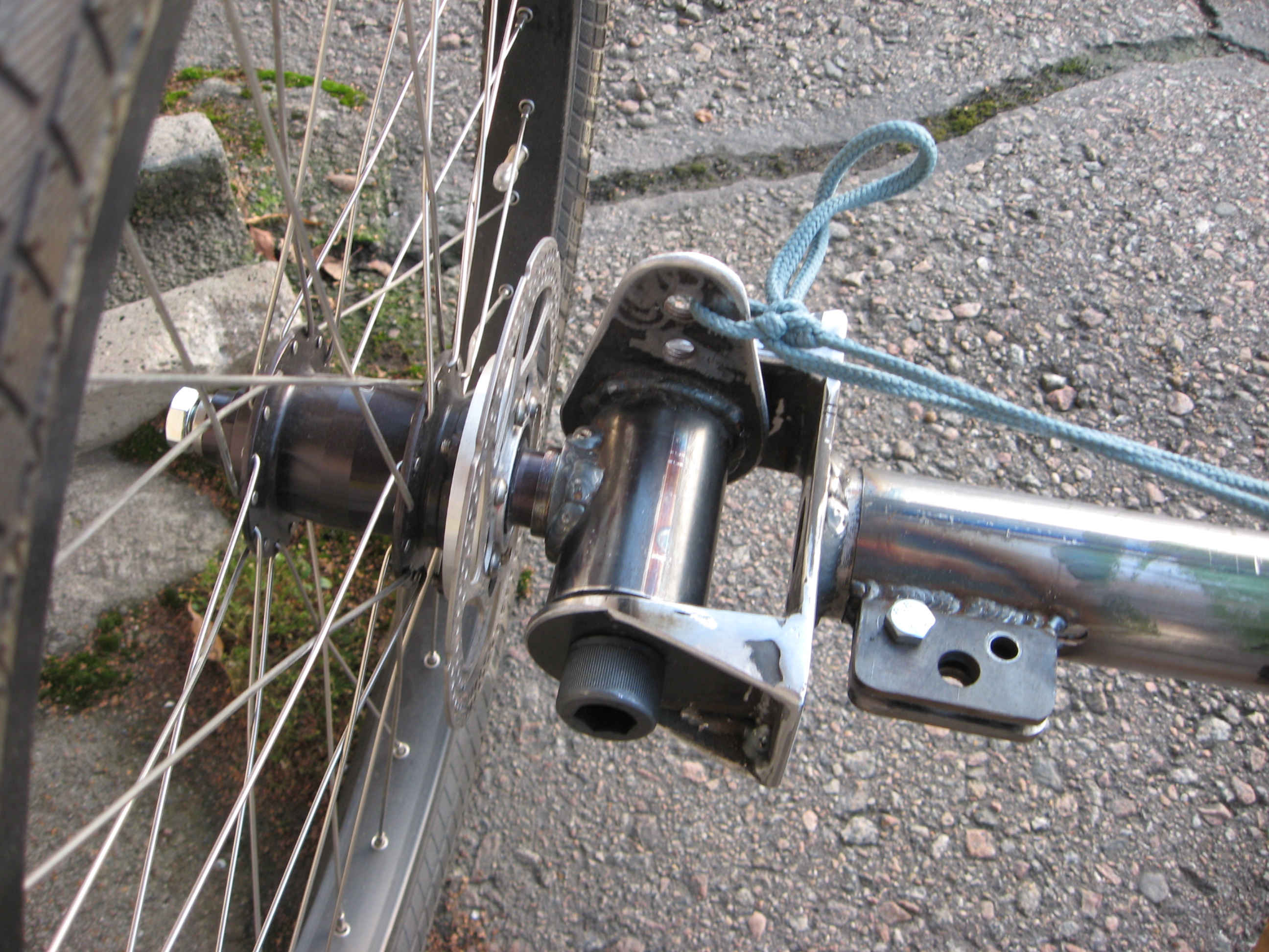

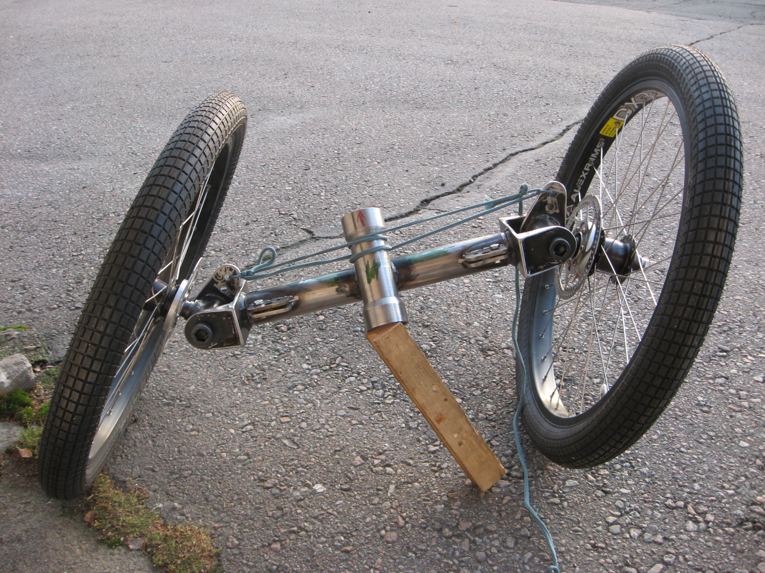

Kuvia tilanteesta tällä hetkellä.

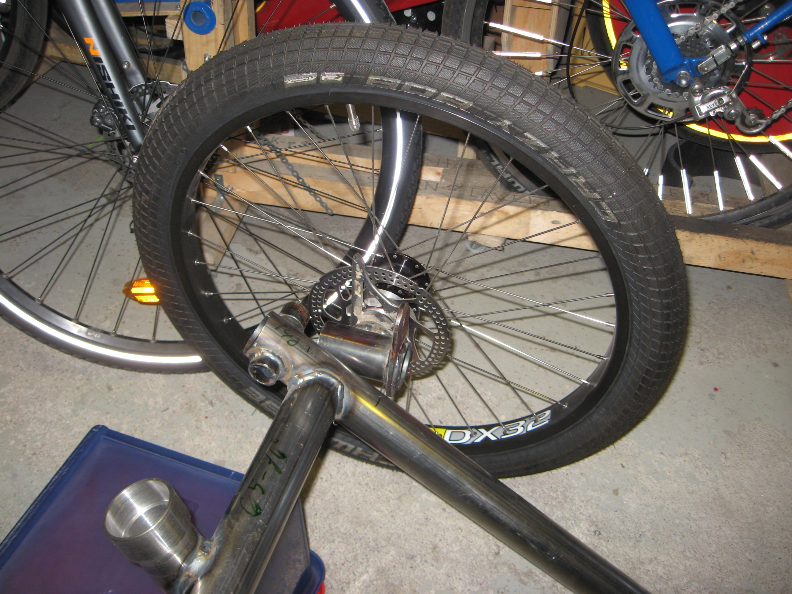

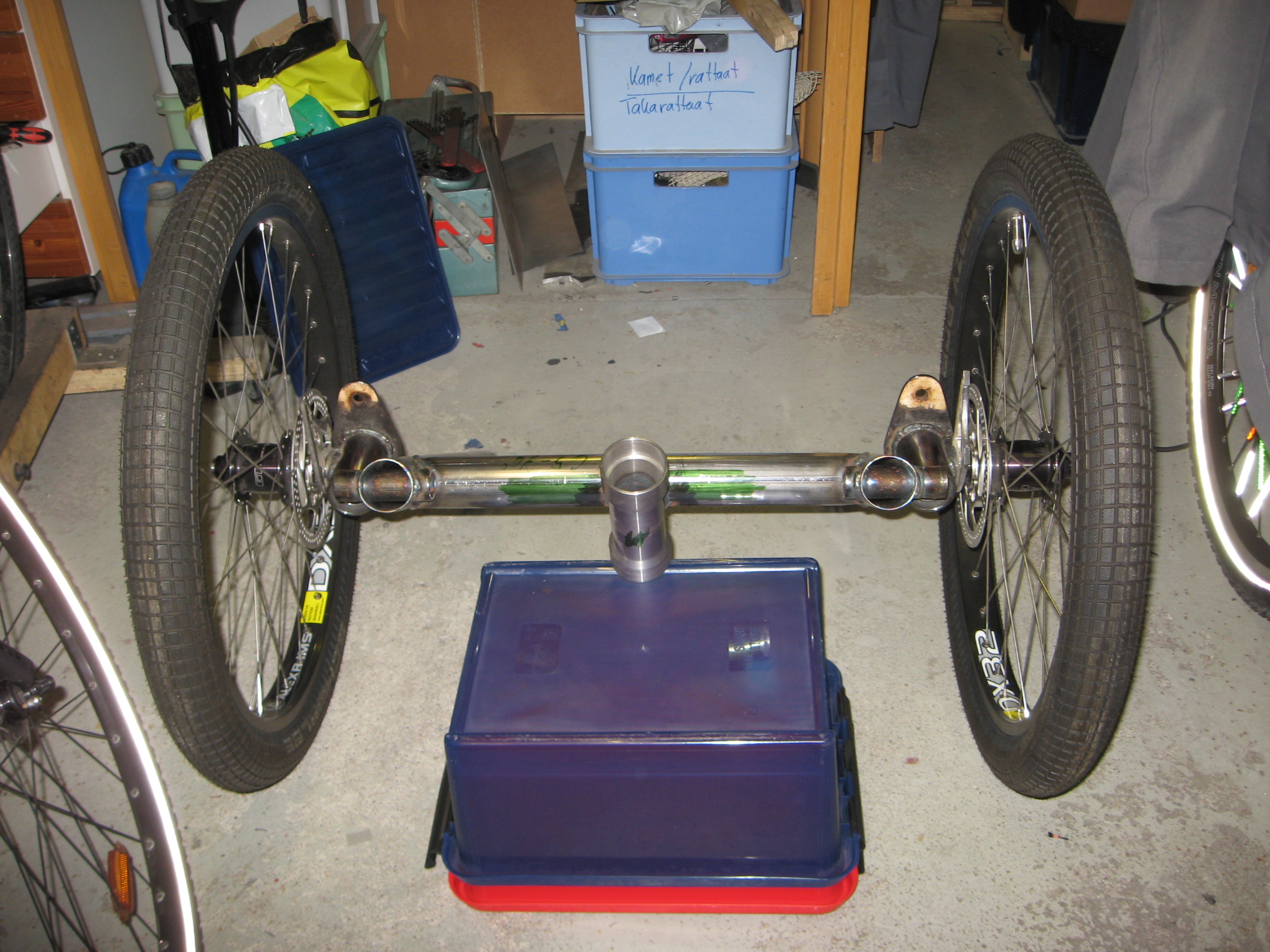

Viestit: 14325
Re: vankuri

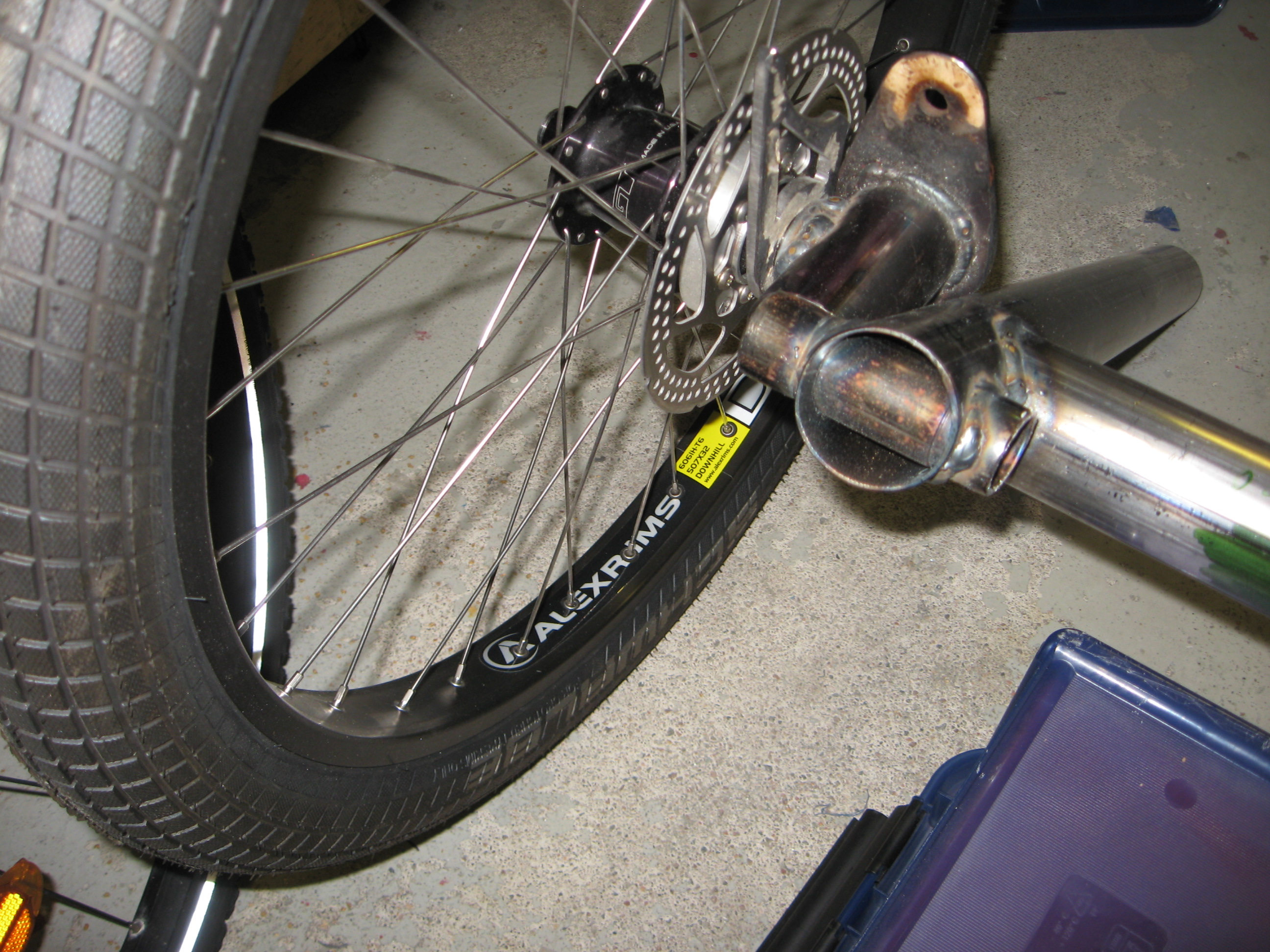

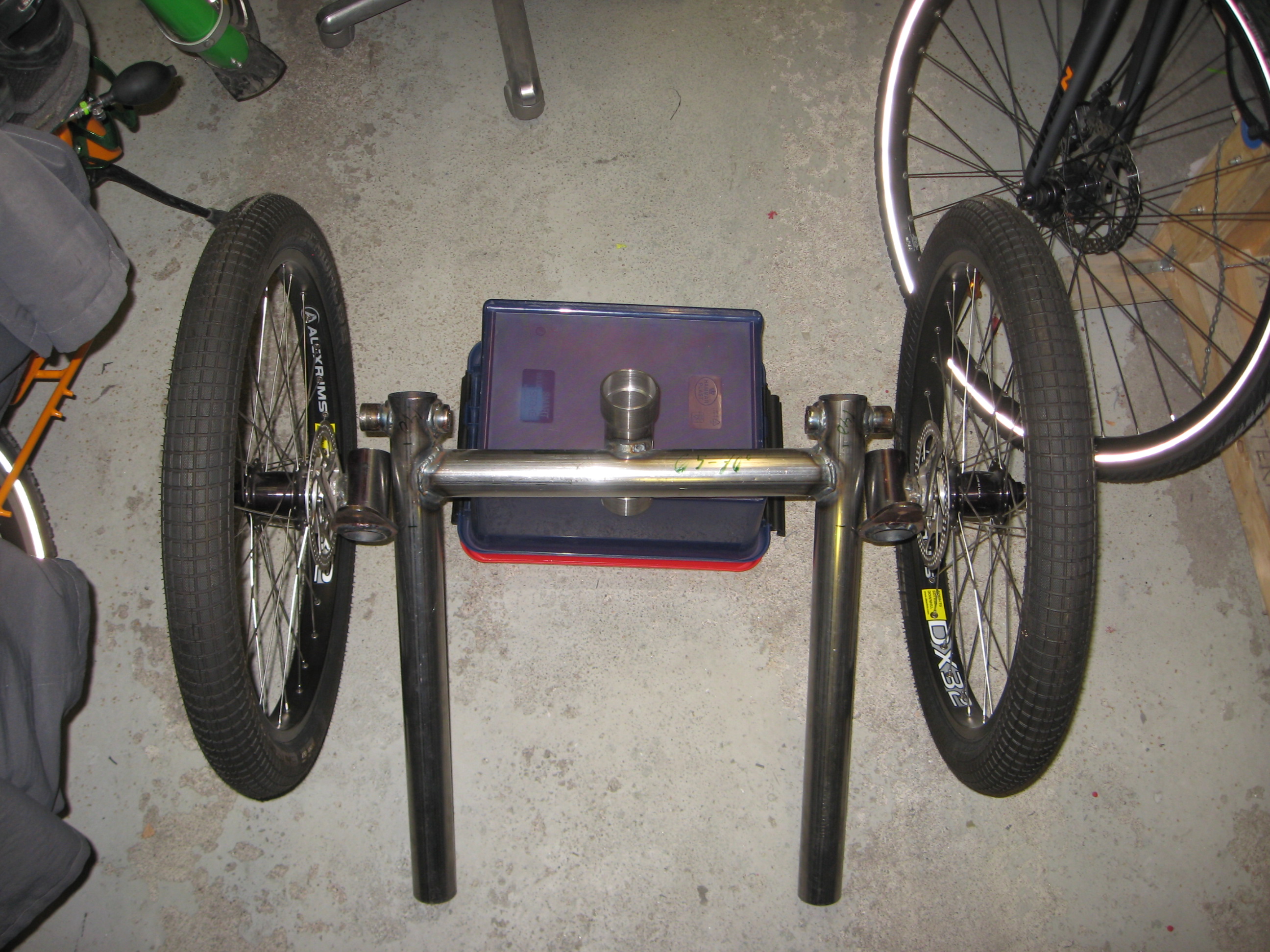

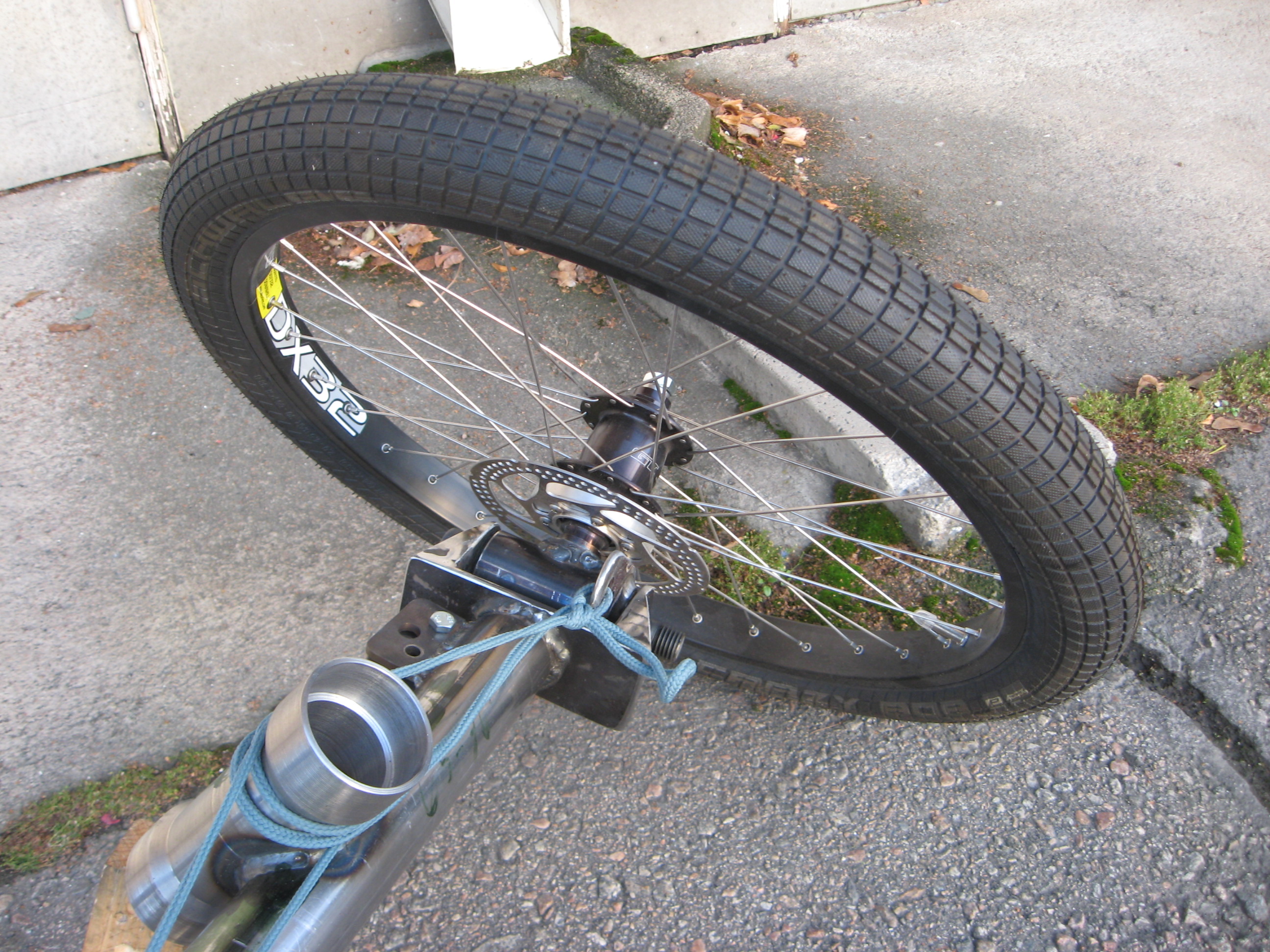

Kuvia nykytilanteesta.
