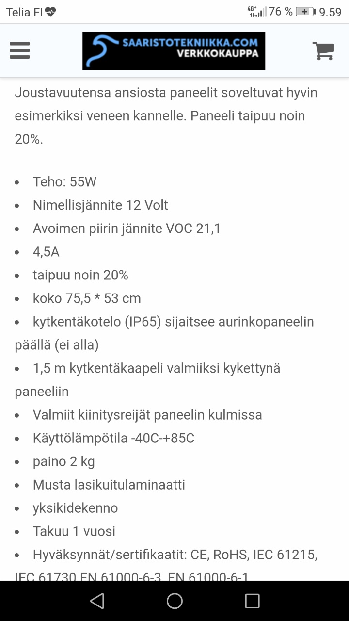

Tuommonen esimerkki taipuvasta kennosta 12V. Mitta mitä tarkoittaa avoimen piirin jännite VOC 21,1?
Muok. Nopea googlaus kertoo "kuormittamaton jännite reilulla auringon paisteella".
Re: Aurinkokennot rupes kiinnostelee
Eli tuolla saa kiehutettua akun pilalle jos ei laita säädintä eikä valvo itse jännitettä.

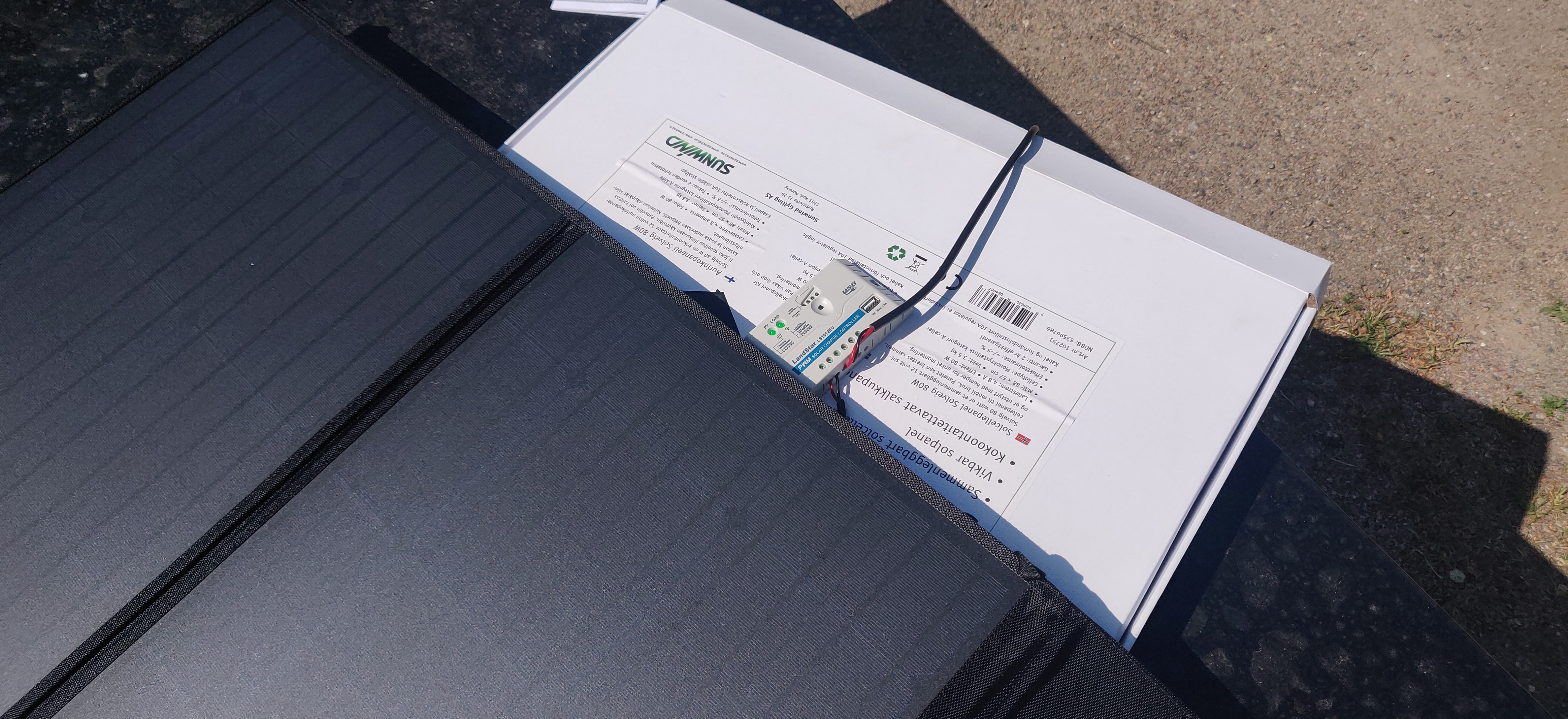

Laitoin sen tuohon pihalle tohottamaan virtasta veneen vanhaan jääkaappiakkuun. Load valo syttyi ja mittarin mukaan reilua 14volttii työntää 8) Säätimessä ei oo näyttöä mutt merkkivalot on. Salkussa on tasku, johon säädin ja piuhat menee.
