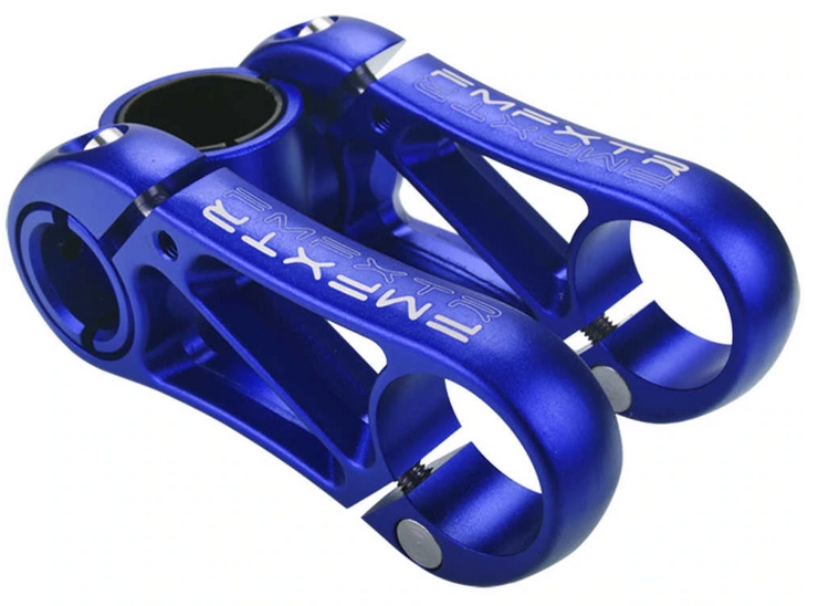

Mitenkäs tuo ohjaustangon kiinnittäminen etupuomin päähän? Helppo ratkaisu olisi valmis stemmin puristin, mutta kaikki 31,8mm tankoon sopivat ovat alumiinia, ja lähes kaikki riittävän leveät tangot (käytännössä gravel-tangot) ovat keskeltä juuri tuon 31,8mm. Jos taas viritän itse teräksestä puristimen, pelkään sen jäävän löysäksi. Ehkä kaksi letkuklemmaria riittävän kauas toisistaan :?:
Re: Polkumiehen Vendetta MBB
Lähetetty: 27 Tammi 2021, 14:30
Kirjoittaja Polkumies
30mm teräsputken pätkä etupuomin päähän poikittain ja siihen tällainen (vain nuo sivukappaleet käytettäisiin, jotain väliin hoitamaan 30mm---31.8mm ero):
https://www.aliexpress.com/i/4000188448469.html
Samalla saisi vähän säätövaraa, koska etupuomiin ei tule teleskooppia.

Tandemissa hitsasin tangon suoraan putkeen kiinni, ni alko kestää 8) säädöt on minimaaliset :mrgreen: Pakoputkiklemmaria oon käyttänyt myös, läskissä hitsasin tangon pakoputkiklemmarin runkoon. Normi stemmejä oon käyttänyt ja kaikenlaisia käsillä olleita pyörän klemmareita - joitakin oon itekin tehny.
