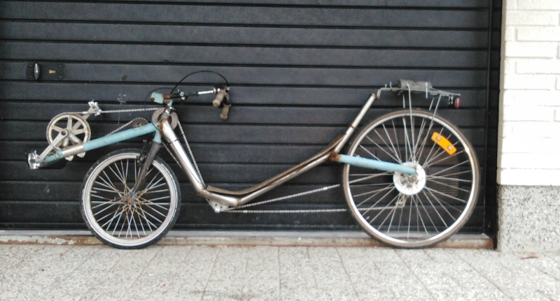

Tämmönen saatiin kesän aikana silloin silloin tällöin yhteen sopineiden aikataulujen puitteissa kyhättyä.
Ajokunnossa
Ajokunnossa
Samuel hoitaa fillarin lopuviimeistelyn tästä eteenpäin ja mä jään malttamattomana odottamaan omaa koeajoani, mikä harmittavasti pääsi unohtumaan. Kiinnostaisi vain kovasti vertailla tämmösen lowracerin- ja korkeamman vendetta-tyyppisen pyörän eroja menohaluissa.

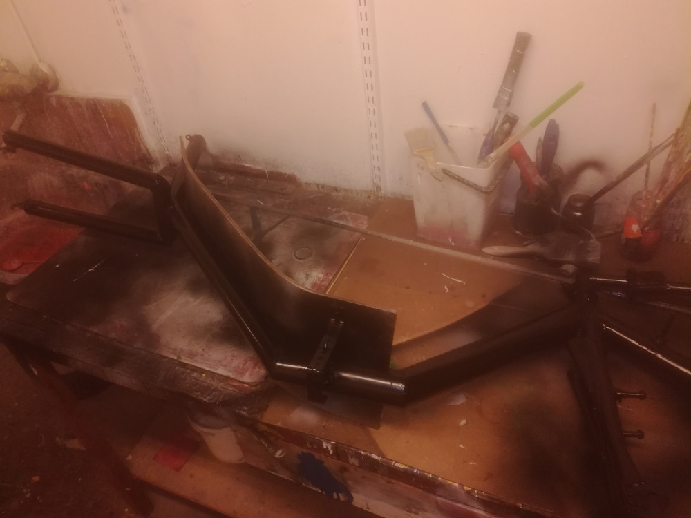

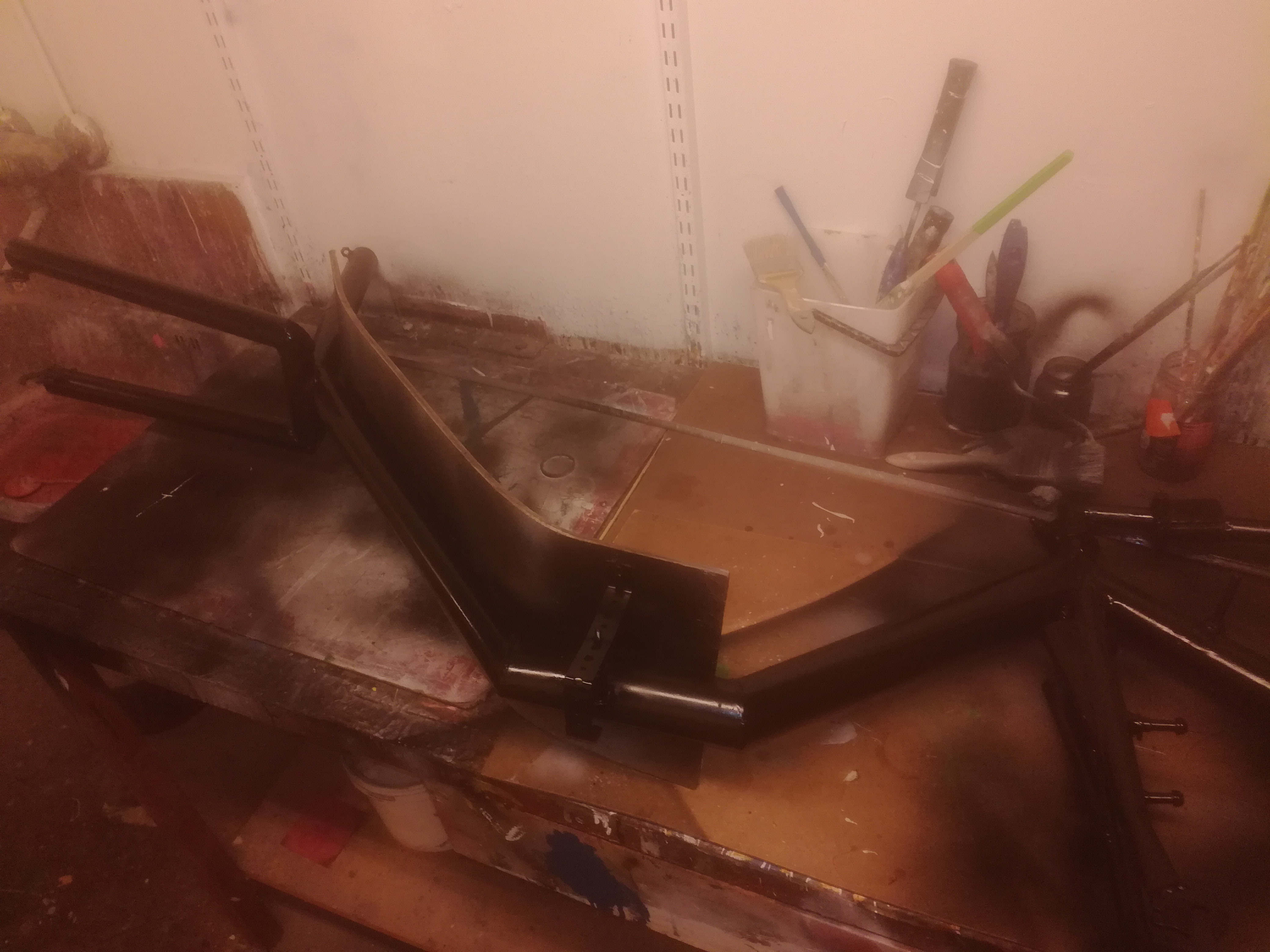

Tänään pääsin vihdoin koulussa maalaamaan tämän. Rungosta tuli musta. Kovin hyvää kuvaa en saanut otettua.
