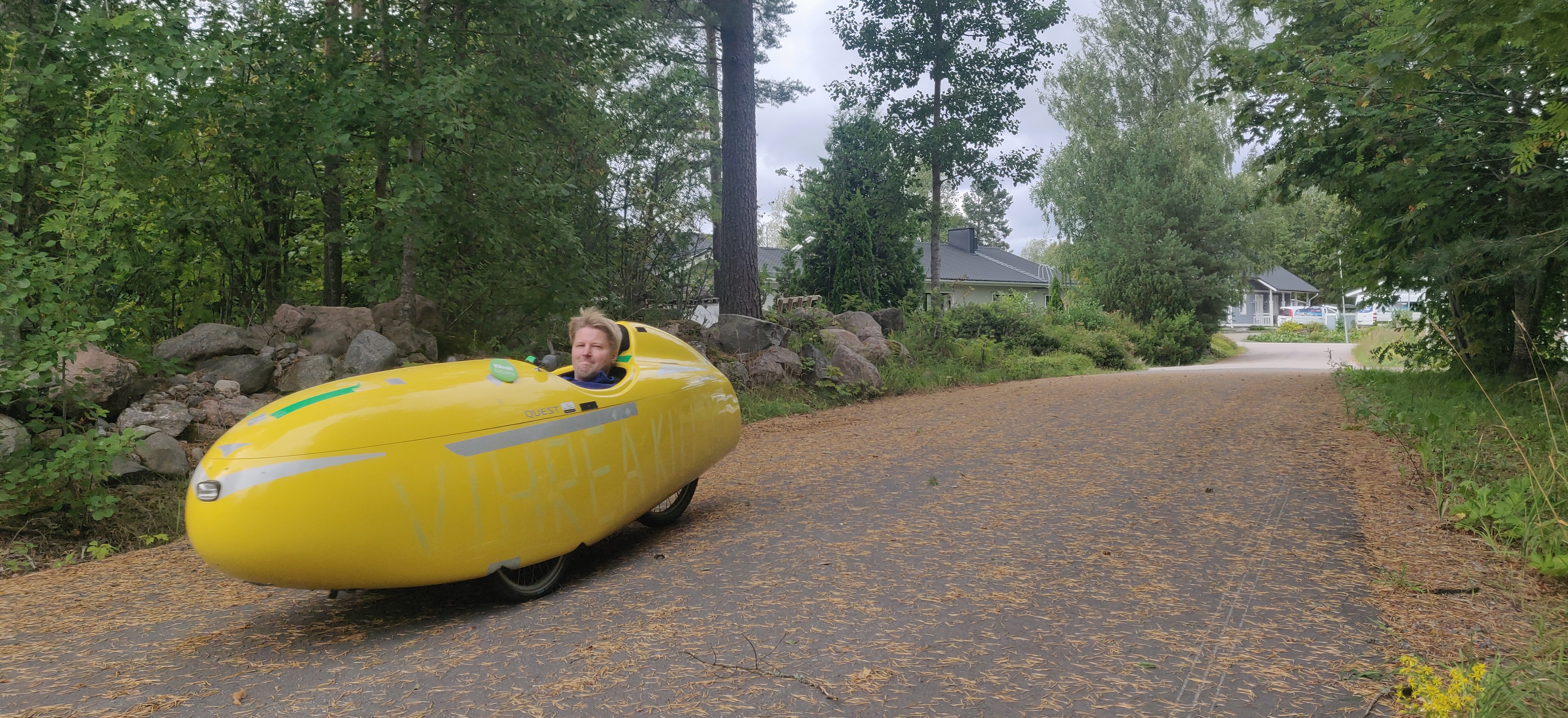

Panu kävi mittailemassa, kuvaamassa ja vähän ajamassakin, kiitos käynnistä - kinnerinrakennusviestejä odotellessa :mrgreen:

Kiitoksia Petri mahdollisuudesta! Oli ilo. 🙂
