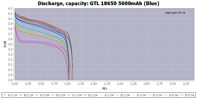

Minä en ymmärrä, miksi niitä pitäisi kytkeä erikseen käyttöön. Koko ajan rinnan kytkettynä akkujen virrat jäävät pienemmiksi ja kokonaismatkan aiheuttama purkumäärä on pienempi ja akkujen kesto parempi.
Litiumakkuja ei kannata purkaa loppuun, ja jatkaa sitten täydellä akulla, sillä niiden kestoikä riippuu pitkälti siitä, miten usein, miten syvälle ja miten pitkiä aikoja ne ovat purettuna ja toisaalta myös aivan täyteen ladattuna. Litiumakku ei tykkää viettää aikaa noilla kapasiteetti-jännitekäyränsä jyrkillä alueilla.
GTL 18650 5000mAh (Blue)-Capacity.png (24.73 KiB) Katsottu 5112 kertaa
Näistä käyristä on vähän vaikea päätellä, muuta kuin että tyhjän ja täyden akun kytkeminen rinnan tuottaa hetkellisesti korkean piikin, joka kuitenkin laskee nopeasti toisen akun tyhjetessä ja toisen täyttyessä. Molempien jännitteet muuttuvat nopeasti suurten virtojen tapauksessa, eli alimman käyrän mukaan. Kumma, ettei tätä ole kukaan mitannut, tai ainakaan en löytänyt raporttia. :?

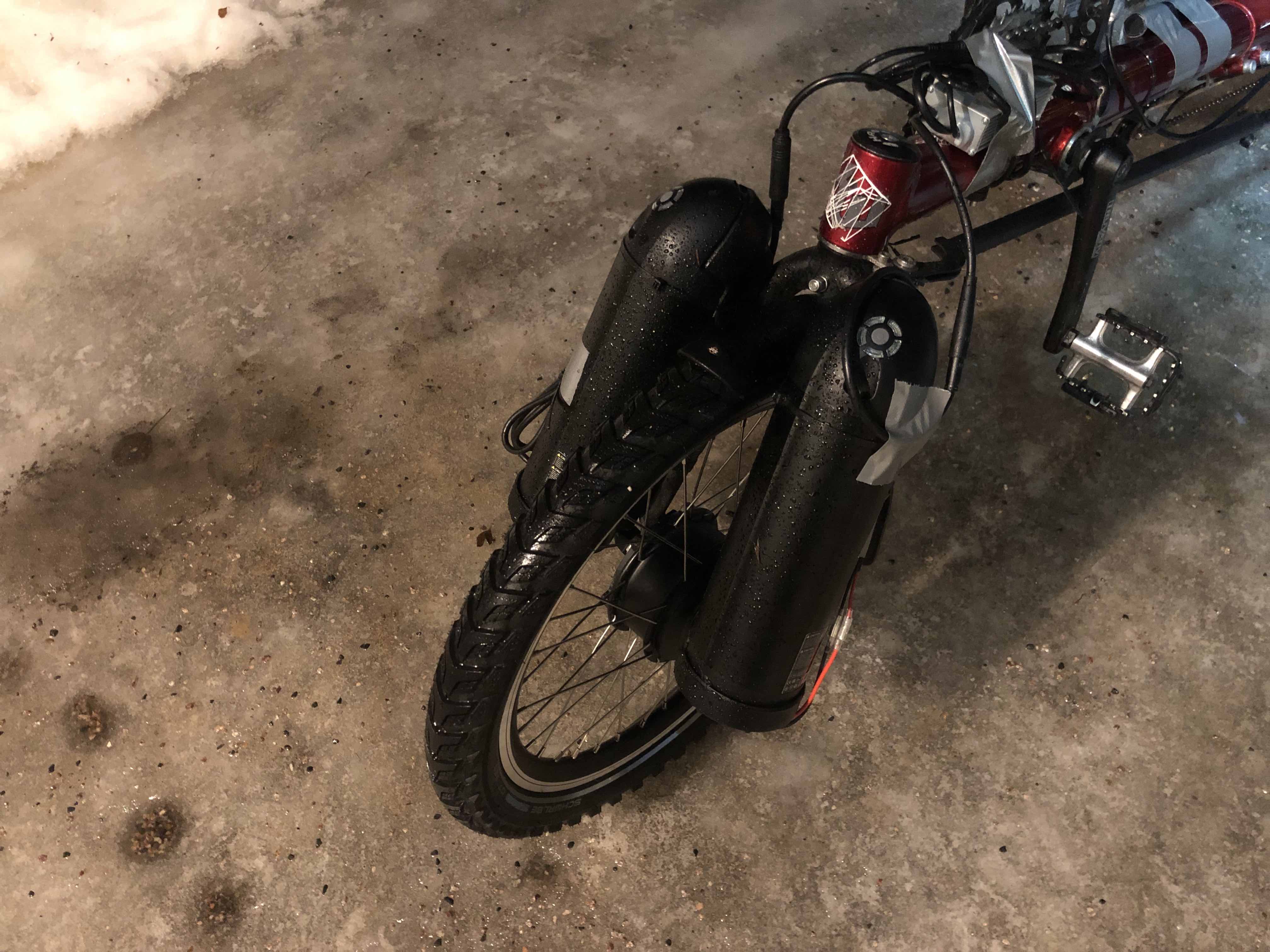

Kahta akkua ajattelen, että saisin vähän reilummin kapasiteettia.
Hase Kettwieselin etupyörän viereen sopisi kummallekin puolelle melko mukavasti n. 10Ah (36V) pullomallinen akku.

Tuolla toisessa ketjussa jo kerroinkin, että projekti on edennyt ja ensimmäinen koeajo tehty - jesari ym. virityksin.
Kaksi akkua paikalla, toinen vain käytössä.

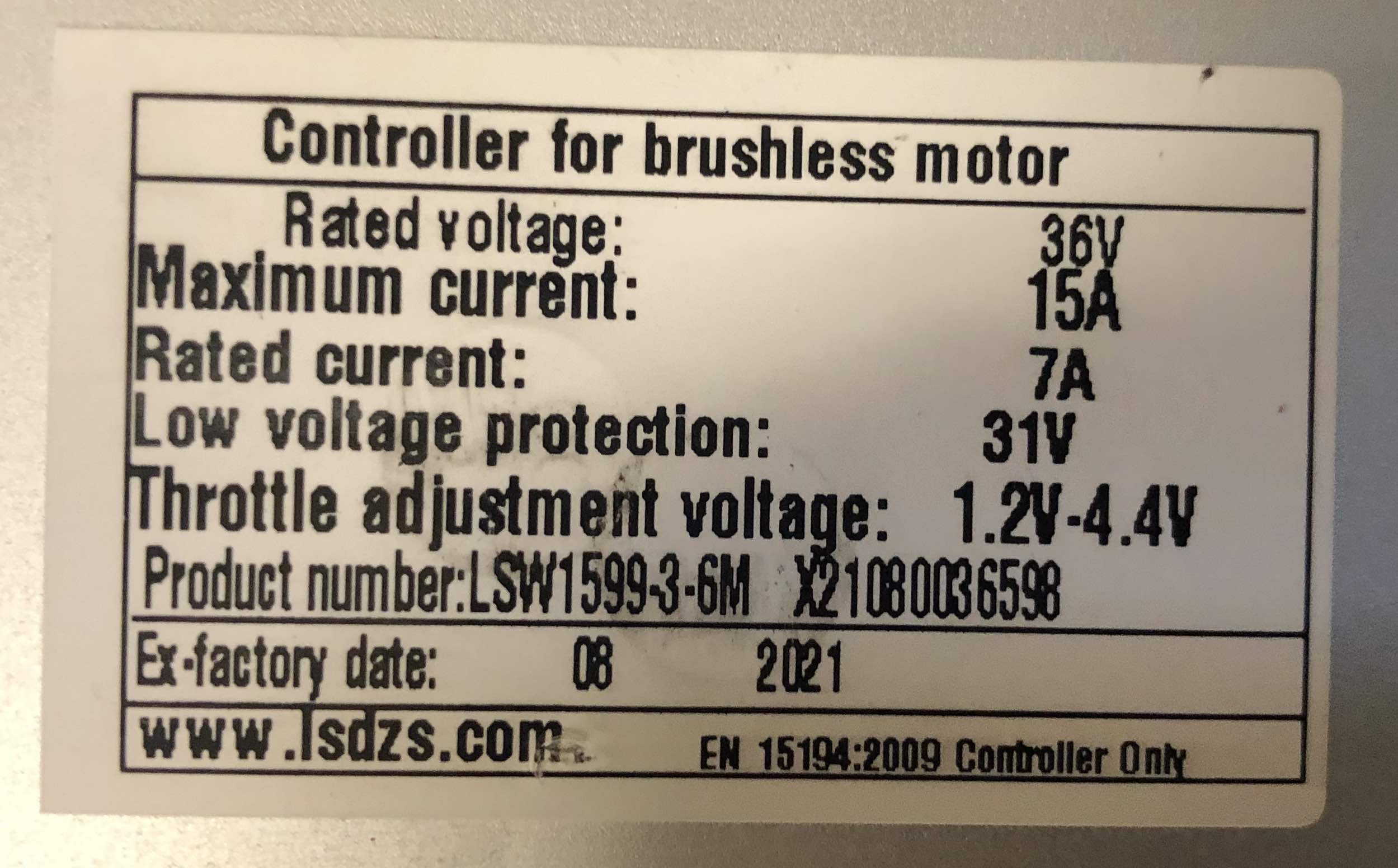

Moottorin nimellisteho on 250W, mutta nähtäväst joskus jopa 350W. Jos akun jännite 36V, olisi maksimivirta noin 10A.
Jos akut rinnan, olisi virta per akku 5A.
Olisiko 10A sulake sopiva? Eli tuleeko sillä akku riittävästi suojatuksi nopeaa purkautumista vastaan?
Kuva kontrollerista.
Viestit: 14445
Re: Hase Kettwiesel sähköistäminen
Samoja akkuja käytetään kilowattisissakin, joten jos haluat käyttää sulaketta tuohon yhteenkytkemiseen, niin ihan hyvin voi olla tuon 15 A, tai jopa 20 A. ei ne virrat nouse niin suuriksi kuitenkaan muutaman Voltin jännite-erolla, joka tuossa voi olla mahdollinen.
