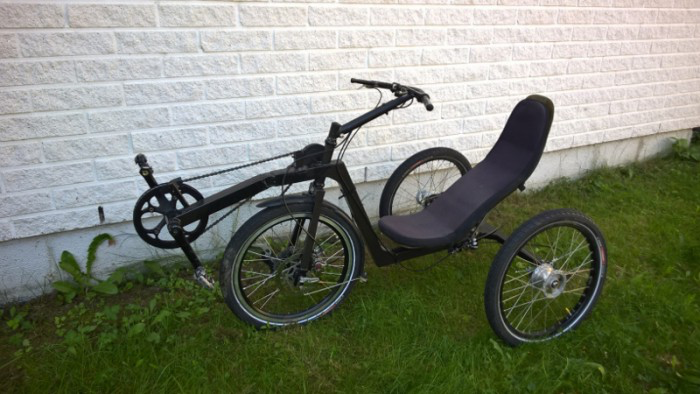

Juuri noin se alkuperäinen viestini ehdotti. Jos etupyörä tulee kuskin polvien väliin, kuten ensimmäisessä kuvassa ja taakse kaksi pyörää, voi akselivälistä tehdä tadpole (kinnereihin) nähden paljon lyhyemmän, eikä siksi ketteryyteen tarvita suuria kääntökulmia.

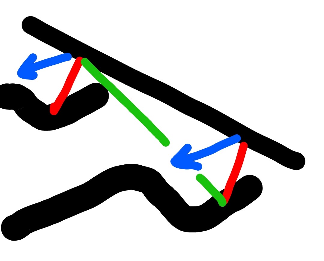

Toisaalta takaripustuksesta voi tehdä kääntyvän erittäin yksinkertaisesti riiputtamalla rungon sivuja taka-akselilta hieman takaviistoilla tangoilla (naruilla) ja tukemalla sivuliike banhard-tangolla. Akselille jää ohjauksen suhteen liikevara. joka takaviistojen ripustiminen takia myös kallistaa runkoa ohjauksen mukaan. Itse ohjausmekanismi siis vain pidentää ja lyhentää sivuille kiinnitettyjä pitkittäistukivarsia (naruja) ohjauksen suunnan mukaan.
Öh, tuo ei välttämättä kuulosta selitettynä yksinkertaiselta, mutta oikeasti on, kun sen rakentaa. :oops:

Haluaisiko Polkumies, että mittaan Milanin etupyörien koteloiden mitat? Meinaan, että Milanissa taitaa olla kinnereistä suurin kääntösäde, eikä se ole missään normaaliliikenteessä tuottanut koskaan mitään vaikeuksia selvittää kurveja, kaarteita ja risteyksiä. Eli kun konstruoisi siitä hieman laajemman etupyörän kotelon deltaan, niin selviäisi liikenteessa jo oikein hyvin.
Ainoastaan kerran jollakin Ecotripillä Tallinnassa ajettiin paluumatkalla jostain hyvin mutkaisesta ja kapeasta klv:n alikulusta, jossa joutui hieman vekslaamaan. Toinen kerta oli Helsingin Lowridessä, kun jossain keskuspuistossa käännyttiiin yhtäkkiä Kehä 1:n ylittävälle sillalle jotain 160 astetta... Siinä ne...
Ymmärsinkö oikein? Punaisella narut/ripustustangot, vihreällä sivutuki ja sinisellä ohjausmekanismi.
Viestit: 14444
Re: Yksinkertainen katettu nojapyörä
Jus noin. SInisten pituudet puolittain säätyviksi niin, että toisen pidentyessä toinen lyhenee.
