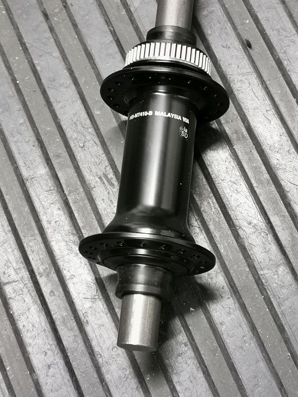

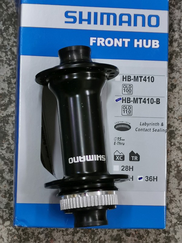

Etunavat, pinnat sekä kammet saapuivat tänään.
Etunavat ovat 15 mm läpiakselille tarkoitetut edukkaat Shimanot.
Käyvät sellaisenaan tähän, kun teen etuakselit pyöröteräksestä.

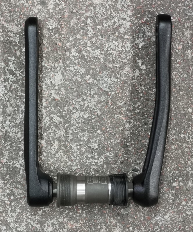

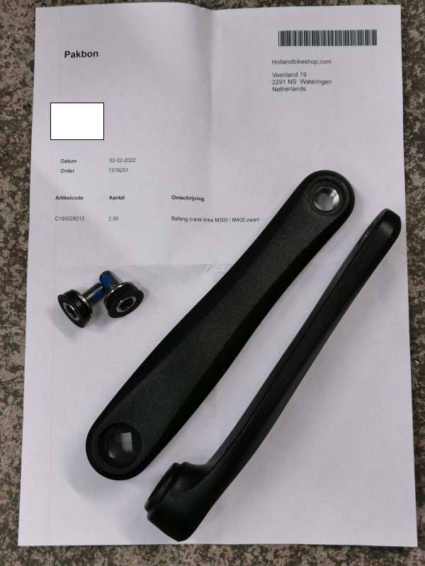

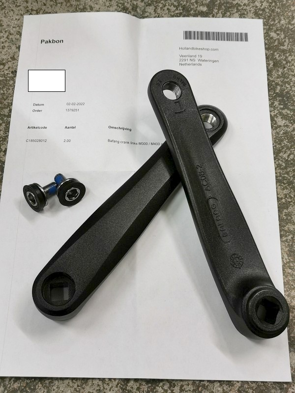

Bafang-kammissa näyttäisi olevan hieman vähemmän taivutusta ulospäin kuin keskiömoottorin alkuperäisissä, eli niillä saisi aikaiseksi pienemmän Q-factorin (polkimien etäisyys toisistaan leveyssuunnassa). Toivottu ominaisuus 4Fatissa, jotta eturenkaat mahtuvat kääntymään riittävästi, ilman että raideleveyttä (ja samalla koko vehkeen leveyttä) joutuu kasvattamaan tarpeettomasti. Ja ennen kaikkea Bafangit ovat paremmin lyhennettävissä: 140-milliset ajattelin tehdä tähän kulkineeseen, eli saman mittaiset kuin esim. luomu-Questissani. 1CV:ssä (sähkövehje napamoottorilla) on lyhyemmät eli 120-milliset, ja siihen ne hyvin sopivatkin, mutten ole vielä lyhytkampiuskossani tarpeeksi vahva 4Fatin suhteen... Toisaalta voisihan kampiin tehdä tuplarei'ityksen (140/120 mm).

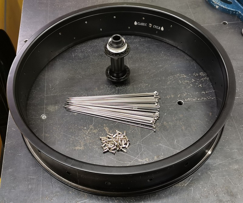

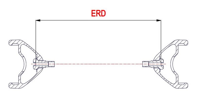

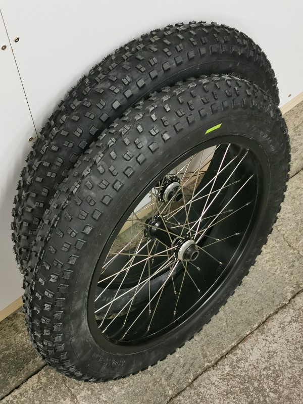

Etukiekkojen kasaaminen ei sujunut aivan käsikirjoituksen mukaan: tällä kerralla olin laiska, enkä mitannut itse vanteen ERD-mittaa (pinnanpituuksien laskennassa käytettävä halkaisija), vaan luotin vannekauppiaan ilmoittamaan arvoon. VIRHE! Pieleenhän se meni, pinnat olivat n. 4 mm liian lyhyet... Myyjän ilmoittama ERD oli 383 mm, itse mittailin jälkikäteen 390 mm. Lienee mittaustavassa eroa, vaikka aika yksiselitteinen tuon pitäisi olla:
No siinä sitten pähkin vaihtoehtoja, lopulliseen kokoonpanoon tuli 3-ristiin -pinnauksen sijaan 2-ristiin, ja parisen milliä ylipitkät pinnat. Onneksi ontelovanteet, niin nippeleiden yli tulevat pinnanpäät eivät uhkaa sisärenkaita.
Kiekoille tuli painoa n. 1,4 kg/kpl, ja renkaineen käyttökunnossa n. 3,5 kg/kpl.
Kunnon ankkurit siis :lol: .

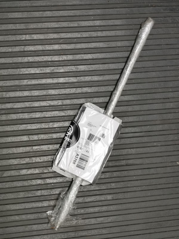

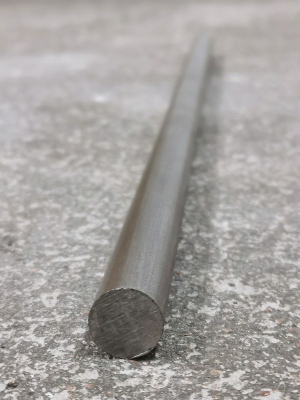

Etuakseleiksi tarvitsin 15 millin pyöröterästä, jota tuntui olevan heikommin tarjolla. 16 mm halkaisija on suositumpi ja saatavilla lähes joka kaupasta. Päädyin sitten tilaamaan puolen metrin pätkän netin kautta tällaisesta putiikista:
https://www.rautaanetista.fi/
Ostaminen oli tehty sivustolla helpoksi, ja toimituskulutkaan eivät olleet pahat, ainakaan näin pienelle määrälle.
Toimitus lähiruokakauppaan (DB Schenkerin noutopiste).
Tuo kylmävedetty S355 -tanko oli sellaisenaan halkaisijaltaan sopivan tarkka navan reikään, ei liikaa välystä.

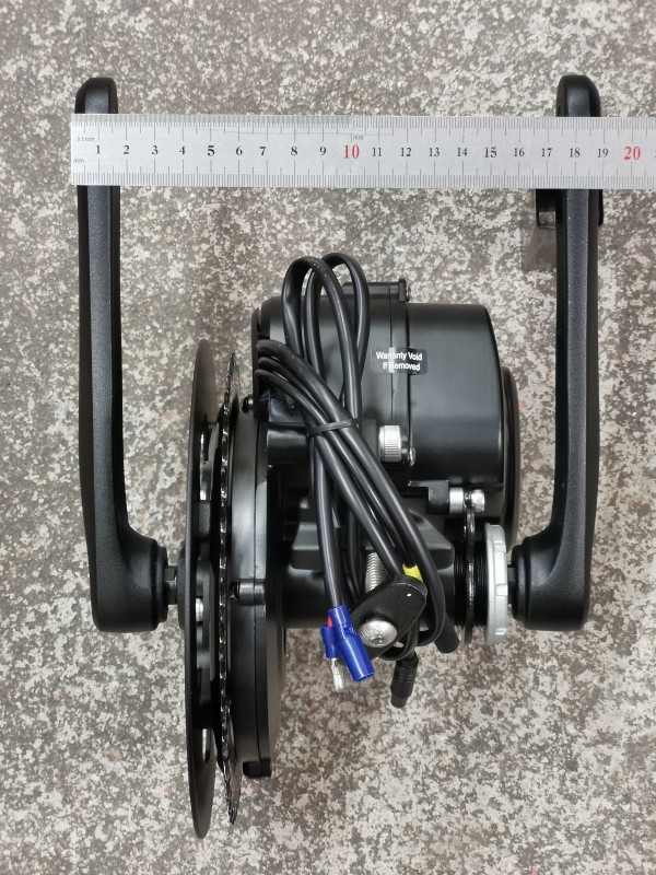

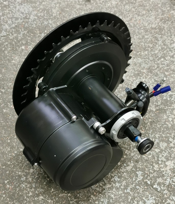

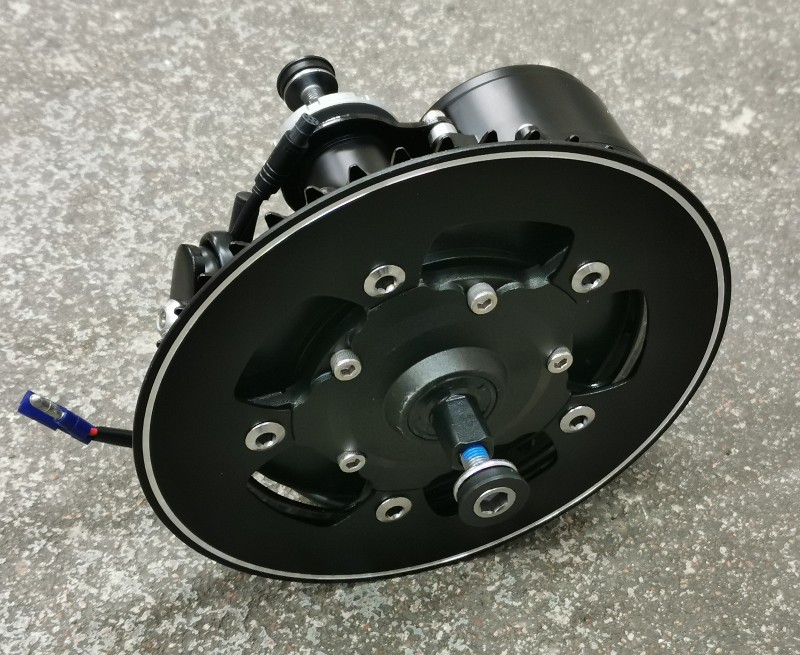

Tongsheng TSDZ2 -keskiömoottorikin saapui, tilasin 250-wattisen 36 voltin version täältä:
https://www.pswpower.com/collections/ts ... motor-kits
Bafangin kapeiden kampien kanssa kokonaisleveyskään ei ole aivan hillitön, viivottimen mukaan Q-factor n. 190 mm. En ruuvannut kampien pultteja paikoilleen mittausta tehdessäni, joten lopullinen lukema voi pienentyä tuosta vielä jokusen millin.
Keskiörattaan (tai siis ketjupyörän) adapteri menee vielä vaihtoon: nykyisen BCD on 110 mm (5-pulttinen), korvaava tulee olemaan 104 mm (4-pulttinen). Saa vähän pienemmän rieskan kiinni.

15 millistä saa hydrauliputkena ihan varastotavarana.
Re: 4Fat - pullearenkainen nelipyöräinen
Kuinka mittatarkkaa tavaraa tuo hydrauliputki on ulkohalkaisijaltaan? Sillä kysyn, kun tuon kankitavaran (pyöröteräs) toleranssiksi mainostettiin h9, ja sopi jämptisti sellaisenaan etunavan läpi.
Aivan varmasti tässä mun vehkeessä putkitavarakin kestäisi, varsinkin kun etuakselille ei ole tulossa paljoa kuormaa...
Näyttäis olevan +/-0,08mm.
http://www.lufa.ir/din_2391.htm
Viestit: 14445
Joku kuitenkin ihmettelee, mistä puhutaan. Tässä hieman selvennystä.
15 h9 vastaa 15 mm mitalle vaihtelualuetta, jossa todellinen mitta on enintään tuon 15 mm ja enintään 0,04 mm alle tuon 15 mm. 15(+0/-0.04)
+-0,08 mm vastaa 15 mm mittaluokassa toleranssialuetta js. Tämä tarkoittaa tuohon "h"-kirjaimeen verrattavaa symmetristä toleranssialuetta (js). Tuo +-0,08 mm toleranssialue vastaa toleranssiastetta 11(+-0,06) tai 12(+-0,09).
15mm +-0,08 olisi siis lyhyesti merkittynä "15 js12".
Kiitos jori tarkennuksesta! Pahoittelut kun tuli pidettyä tuota "insinöörislangia/lyhennettä" ihan normaalina puhekielenä, ilman selvennystä.

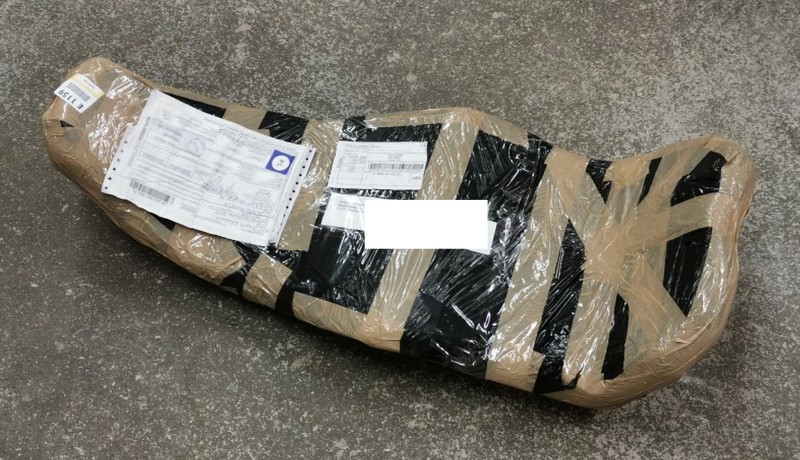

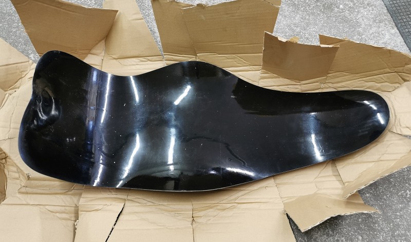

Penkkikin saapui, Puolasta tilasin:
http://www.thorseat.eu/en/store/Seat-Tr ... p139003859
Triken lasikuituiseen peruspenkkiin siis päädyin, koko L.
Vaaka kertoi massaksi 1380 grammaa.
Ulkomuoto on identtinen 1CV:ssä olevan penkin kanssa, jonka ostin vuosia sitten Optiman verkkokaupasta.
Puolalaiset ovat siis ohittaneet "turhan" tuotekehitysvaiheen ja kopioineet suoraan jonkun olemassa olevan penkin muodon :lol: .
Tiedä sitten kenen käsialaa muoto alunperin on...
