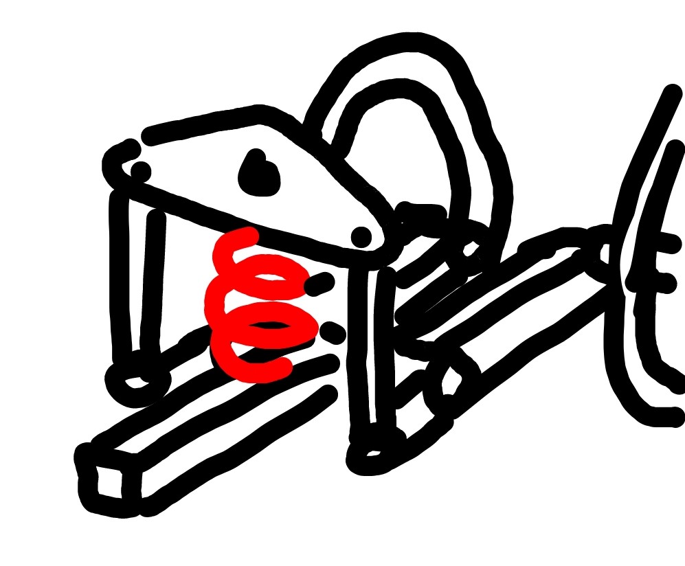

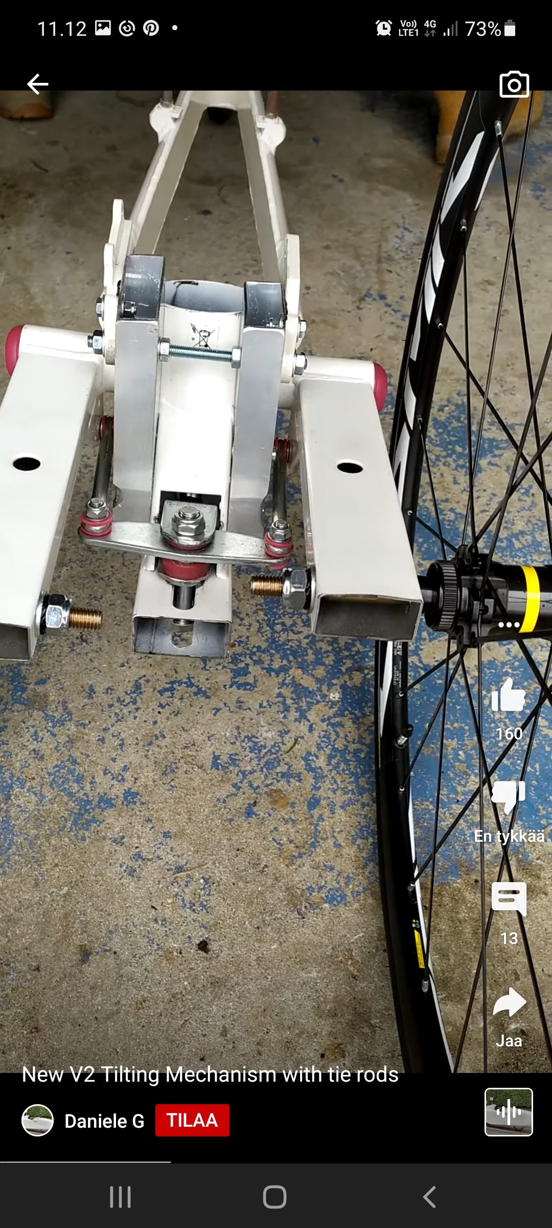

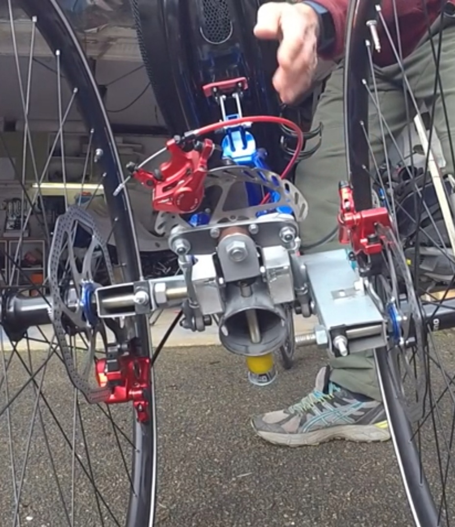

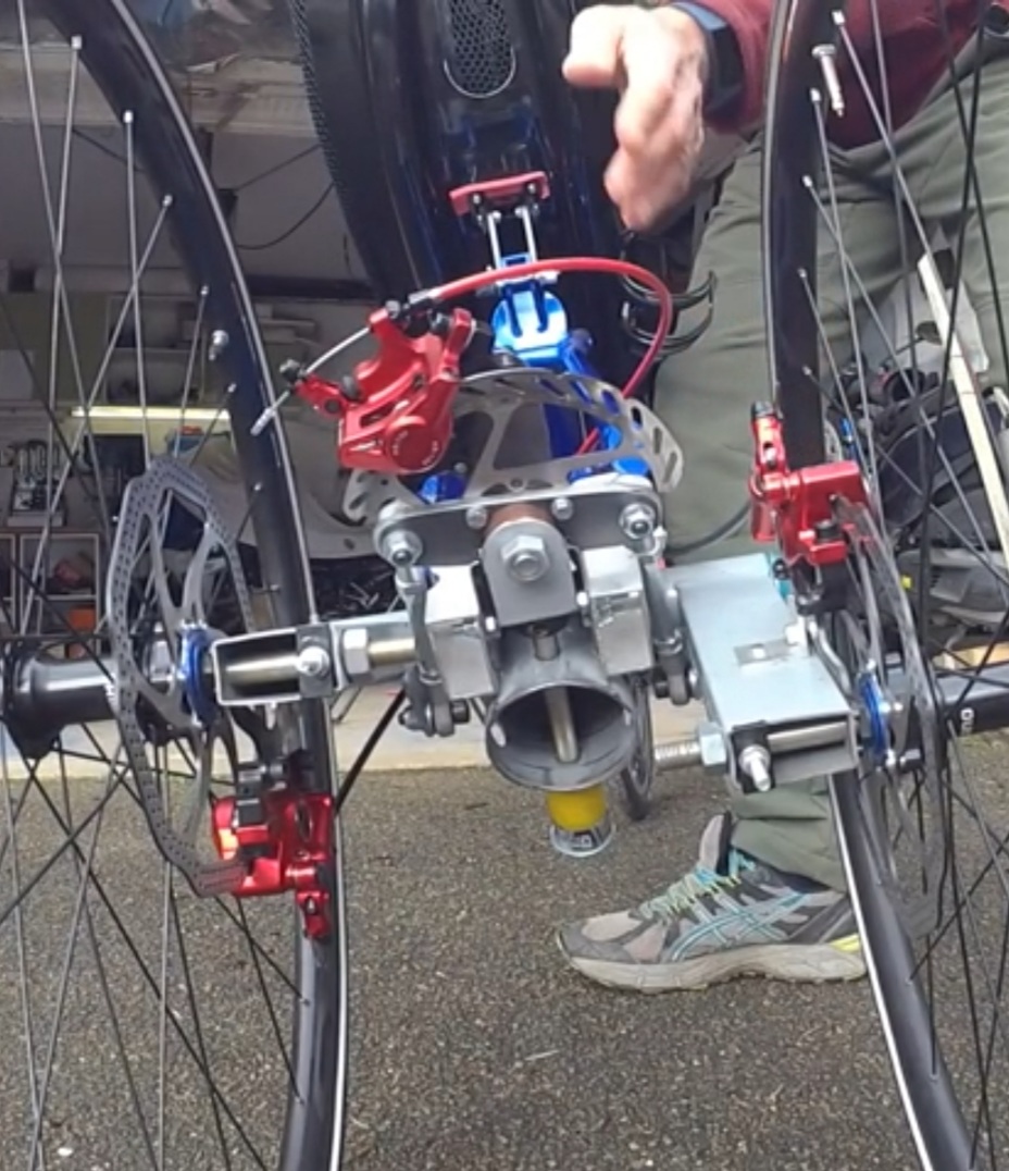

Polkumies kirjoitti: 23 Huhti 2022, 10:18
Jousituksen voi toteuttaa myös keinuvivun ja rungon välille. Eli tuo tolppa, jonka päässä keinuvipu nyt kiinteästi on, joustaisikin alaspäin.
Saisko vähän selvennystä, kuva olis kiva. Kun on kauhean vaikea saada käännettyä ajatusta muuhun kun miettinyt monta päivää vaan yhdellä tapaa.
Kesti vähän aikaa mutta tarkoitatko noin kun noissa kuvissa

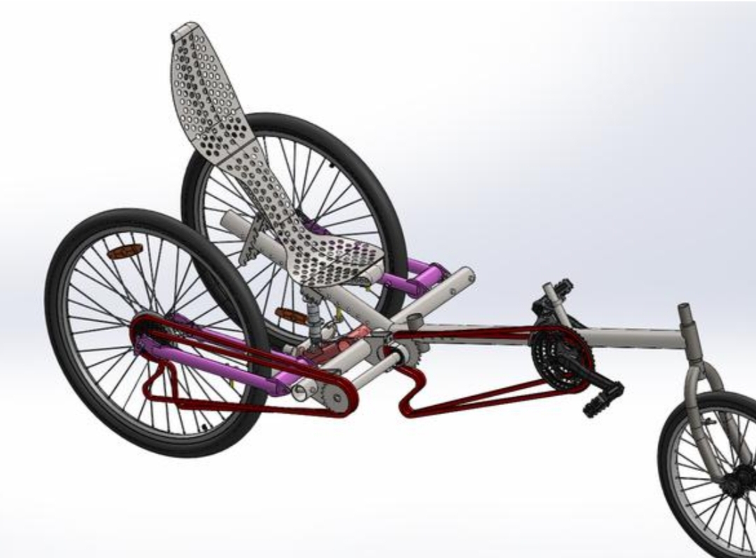

Viestit: 14444
Re: Kallistuva delta trike etuvedolla ja katteella???
Tuo ketjuvedon lisääminen molempiin takapyöriin ei pelasta sekään. Riippuen heilurin asennosta, ketjuvoima pyrkii nostamaan tai laskemaan heilurivarsia. Kun ajetaan kaarretta ketjuvoima siis vaikuttaa takaheilureihin eri tavalla, eli kallistaa lisää, tai nostaa pystyyn.
Viestit: 1243
Saako tästä selvää...
Hyvin sama rakenne kuin noissa muissakin. Tässä on vain jousi pystyssä, ehkä helpompi ymmärtää. Senhän voi kiertää mihin asentoon vain. Jousi vaatii tietysti jotain tukea sivusuunnissa.

jori kirjoitti: 23 Huhti 2022, 14:16
Eli voidaan sanoa että varmin voisi olla tuo etuveto, ja jos Viljamikin vielä siunaa niin semmonen siis.

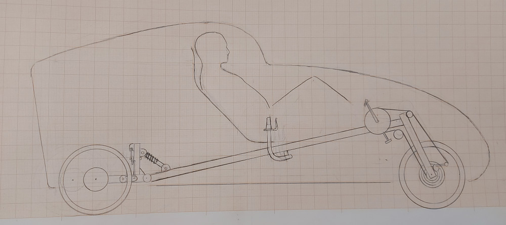

Etuveto, periaatteessa olisi deltasa veroratkaisuna simppelimpi, Mutta teeppä vielä suunnitelmat oikein mittakaavapiirroksena, niin saat niistä vähän toduudenmukaisempia. Jotenkin nuo renkaat haiskahtaa pienille noissa skisseissä.

Täytyy kaivaa millimetripaperi esille ja ruveta piirtelemään, ajattelin 20 renkaita kaikki

Polkumies kirjoitti: 23 Huhti 2022, 14:44
Mietin tätäkin kyllä kun piirtelin ja jätin tämän tyylisen jousituksen pois kahdesta syystä ensinnäkin jos kiikku paketin leveys on 14cm niin siinä ei ole liiemmin tilaa ja uskoisin että saan paremman jouston erillisellä jousella vaikkakin tuolla ehdottamallasi jousella saataisiin yksi liikkuva osa rungosta pois ja kaikki mikä on vähemmän on enemmän

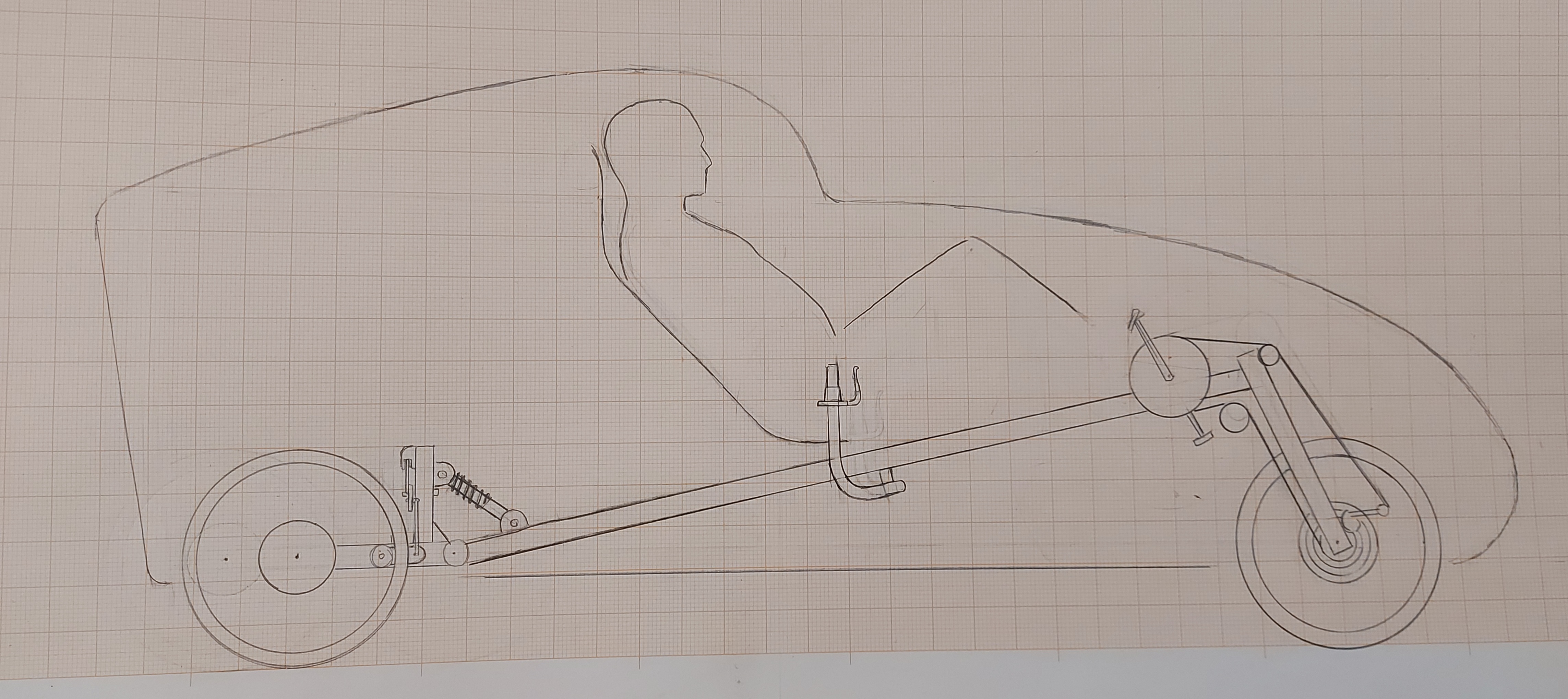

Tossa olisi vähän mittapiirrustusta millimetripaperille. Sen minkä huomasin että on muuten pitkä, tooosi pitkä.
Pituutta saisi pois jättämällä jousituksen pois kun runko on kuitenkin 2m pitkä niin luulisi senkin hiukan syövän tärinää.
Etuvetoon laitoin ohjuri rattaat että kammet tulee hiukan taaemmas ettei kenkä ei osu vahingossakaan etupyörään ja sillä saa vielä hiukan siirrettyä kampia jos tarvii.
Pyörän koko mitta ilman kuomua on 3m ja renkaat on noin 50 cm halkaisijaltaan, ja eikös jousituksen asiaa ajaisi jos penkki olisi jousitettu? Paitsi että joustaako penkki pois alta poljettaessa???
Ja toisaalta tuota runkoputkea voisi edestä laskea niin saisi kuskia alas ja kokonais korkeutta pienemmäksi
