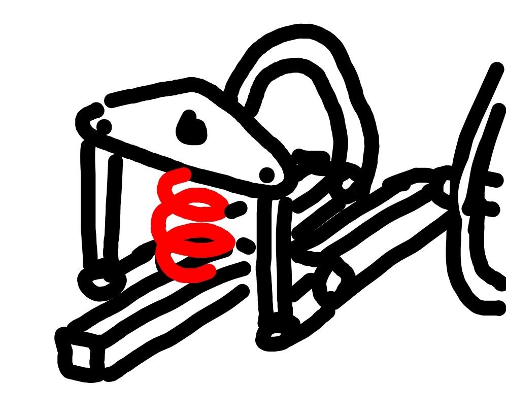

Polkumies kirjoitti: 23 Huhti 2022, 10:18
Jousituksen voi toteuttaa myös keinuvivun ja rungon välille. Eli tuo tolppa, jonka päässä keinuvipu nyt kiinteästi on, joustaisikin alaspäin.
Saisko vähän selvennystä, kuva olis kiva. Kun on kauhean vaikea saada käännettyä ajatusta muuhun kun miettinyt monta päivää vaan yhdellä tapaa.
Kesti vähän aikaa mutta tarkoitatko noin kun noissa kuvissa

Kirjoittaja Polkumies
Saako tästä selvää...
Hyvin sama rakenne kuin noissa muissakin. Tässä on vain jousi pystyssä, ehkä helpompi ymmärtää. Senhän voi kiertää mihin asentoon vain. Jousi vaatii tietysti jotain tukea sivusuunnissa.

Polkumies kirjoitti: 23 Huhti 2022, 14:44
Mietin tätäkin kyllä kun piirtelin ja jätin tämän tyylisen jousituksen pois kahdesta syystä ensinnäkin jos kiikku paketin leveys on 14cm niin siinä ei ole liiemmin tilaa ja uskoisin että saan paremman jouston erillisellä jousella vaikkakin tuolla ehdottamallasi jousella saataisiin yksi liikkuva osa rungosta pois ja kaikki mikä on vähemmän on enemmän
