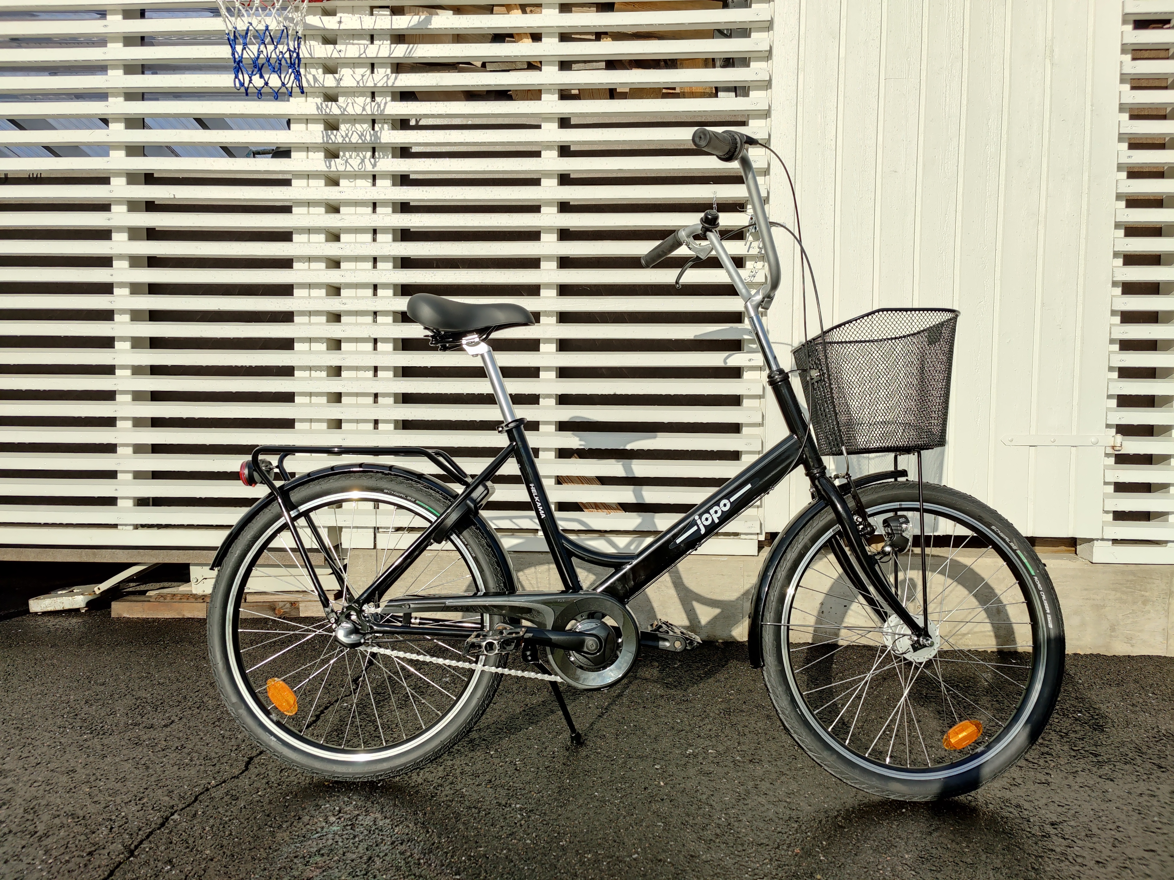

Hieno peli. ![]()
Onko tuo satulan korkeus kuvassa sinulle säädetty. Jos on, voi tuo satulaputki joutua vähän liian koville, jos sitä offsettia taase päin tulee runsaasti. Satulaputken kiristysholkin kohdalle tulee aika kova momentti kuoppien yli ajaessa.
Voihan tuo olla vain minun huonoja kokemuksia 80-luvulta. Sen aikaisissa pyörissä oli aivan pillit teräksiset satulaputket. Minä jouduin vähän väliä kääntämään satulaputken ympäri, jotta putki taipui takaisin suoraksi. ![]()
Näistä syistä toivon, että päädyt hitsaamaan lyhytkampikeskiön tuonne nykyisen kampikeskiön kaakkoon. ![]()
Vai olisiko tässä paikka uustuotteelle: SCF-adapterille. Shorter Crancks Forward. Sopii kivasti myytäväksi muillekin karanvaaanareille.
Kiinnitetään vanhaan keskiöön poskilevyillä ja momentti otetaan kiinni pönkkälenkillä viistoputken ympäri ilman alkuperäisen rungon hisaamisia. Tai jotain. Taitaisi se kestää kampieskiön läpi pulttaamalla ihan kitkallakin 10 kpl M6. Siitähän tulisi luonnostaan säädettäväkin eri pituisille kammille -ja ketjuille.

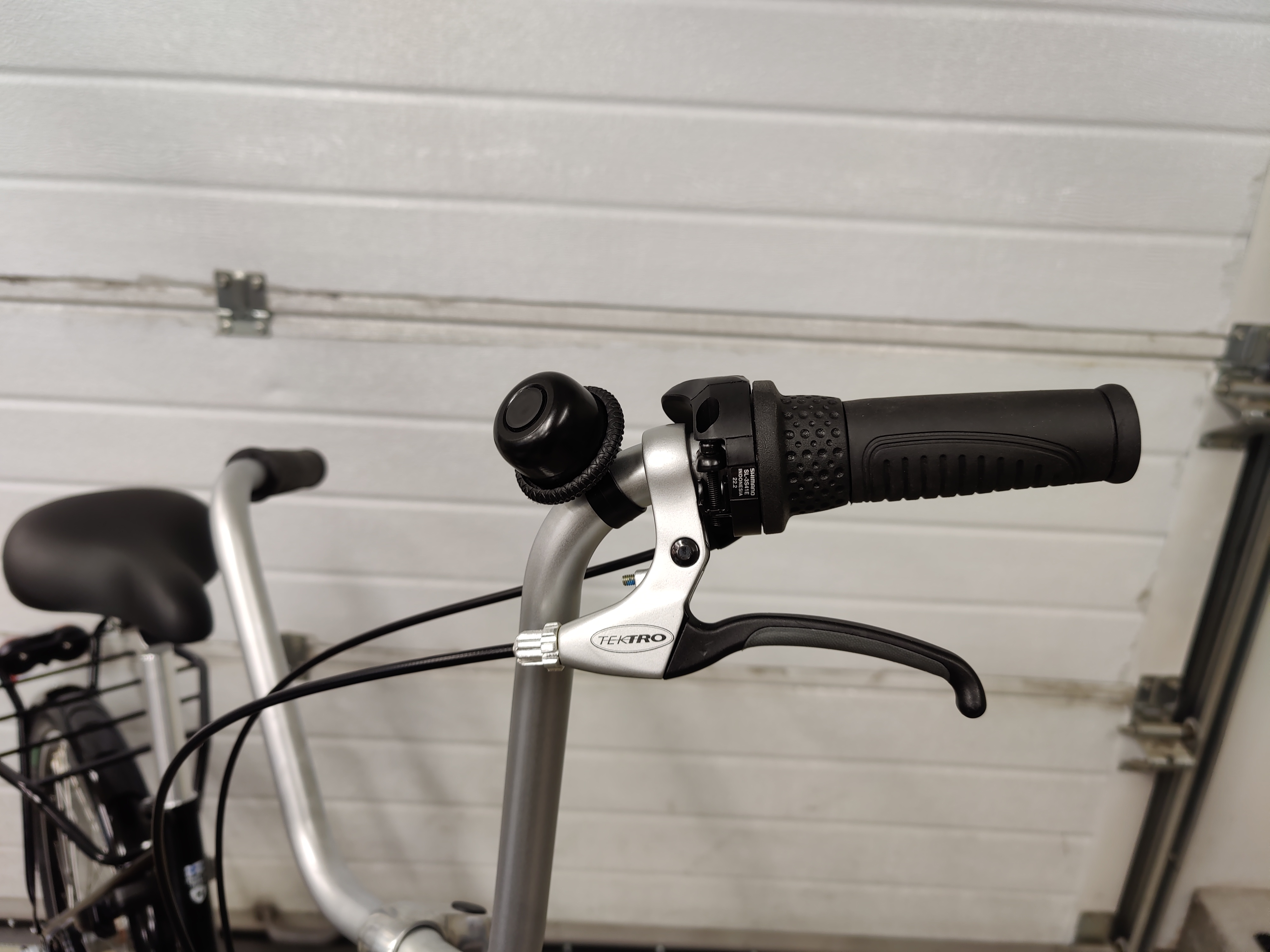

Kaikki laitteet sai vasemmalle pienellä suostuttelulla. Tangon suora osa on pari-kolmemilliä liian lyhyt. Jarrukahvan sai ängättyä sen verran mutkaan, että kiertovaihtaja ja lyhyt tuppi sopivat paikoilleen. Kilikelloakin yltää peukulla käyttämään.
Huono oikea käsi pysyy yllättävän luontevasti ohjaustangolla ilman tukia tai muita apuvälineitä.

jori kirjoitti: 02 Elo 2022, 20:28Hieno peli.
Onko tuo satulan korkeus kuvassa sinulle säädetty. Jos on, voi tuo satulaputki joutua vähän liian koville, jos sitä offsettia taase päin tulee runsaasti. Satulaputken kiristysholkin kohdalle tulee aika kova momentti kuoppien yli ajaessa.Voihan tuo olla vain minun huonoja kokemuksia 80-luvulta. Sen aikaisissa pyörissä oli aivan pillit teräksiset satulaputket. Minä jouduin vähän väliä kääntämään satulaputken ympäri, jotta putki taipui takaisin suoraksi.
Joo, satula on tuossa oikealla korkeudella. Alla kuva bmx väen ratkaisusta satulaputkeksi. En tiedä onko hyvä?
Sfc adapteria itsekin pohdin. Kyllä siitä saattas toimiva tulla. Vai pitäskö polkea eka totuttelutonni, jos sitten pärjäis ilmankin ![]()
