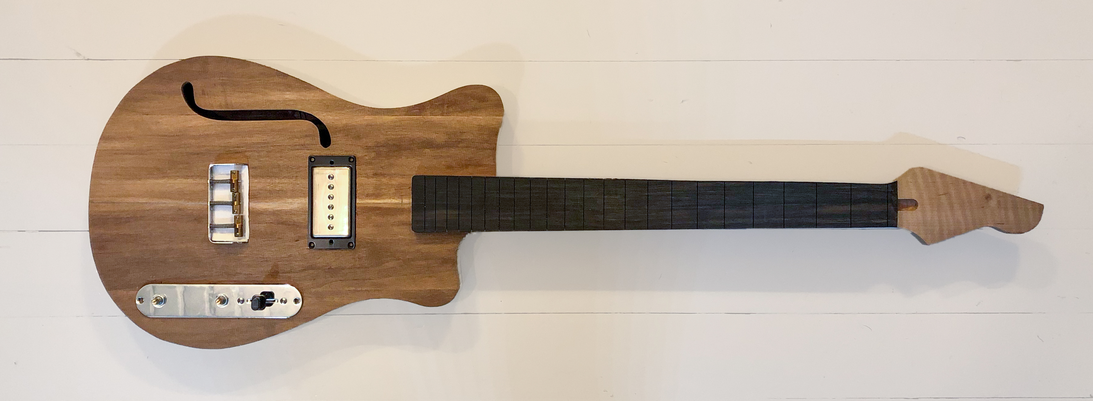

Kolmas pajapäivä ja otelaudan liimaus reunamuotoiltuun kaulaan ja palikoiden sovittelua.

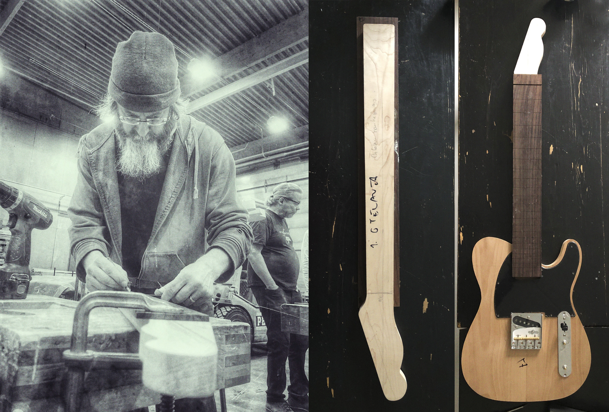

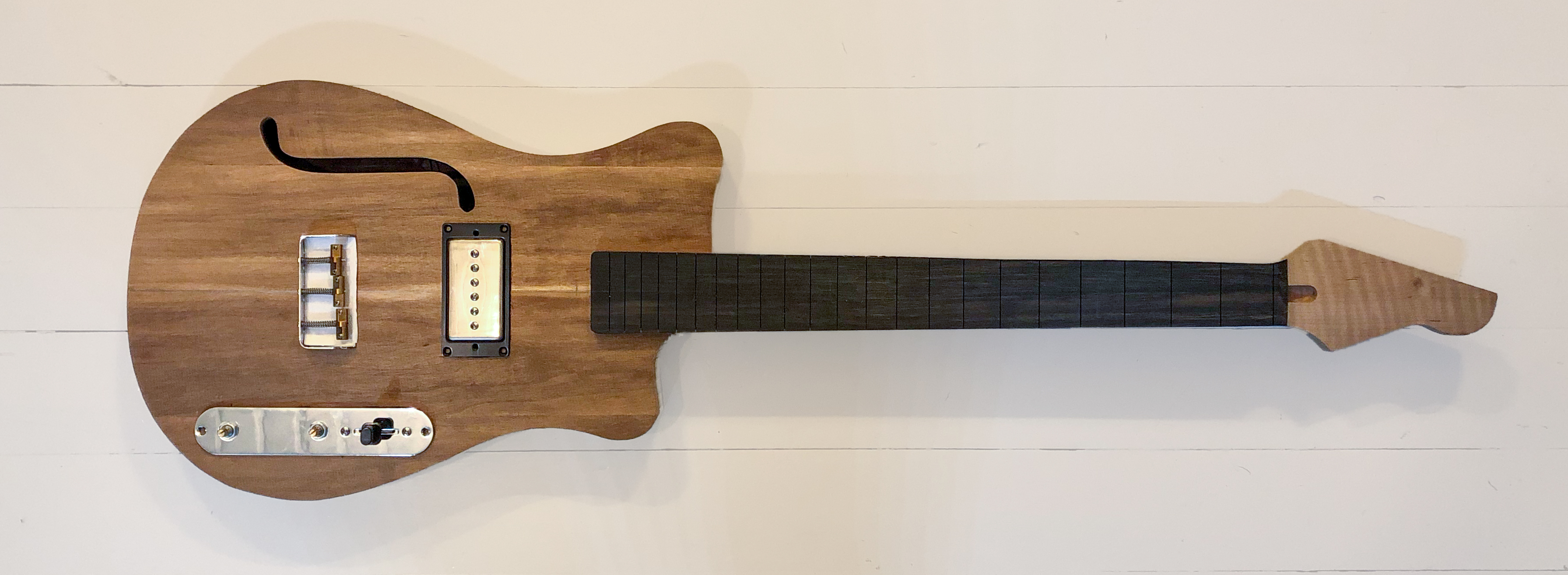

Teleacasterin osien sovittelua
Ite piti sitten jo piirrellä lankkua ja lapaa
Aika lähellä jo valmistumista. Kävikin niin että sekosin normaaliin tapaan ja hairahduin tekemään useaa projektia kuin Teppo konsanaan.

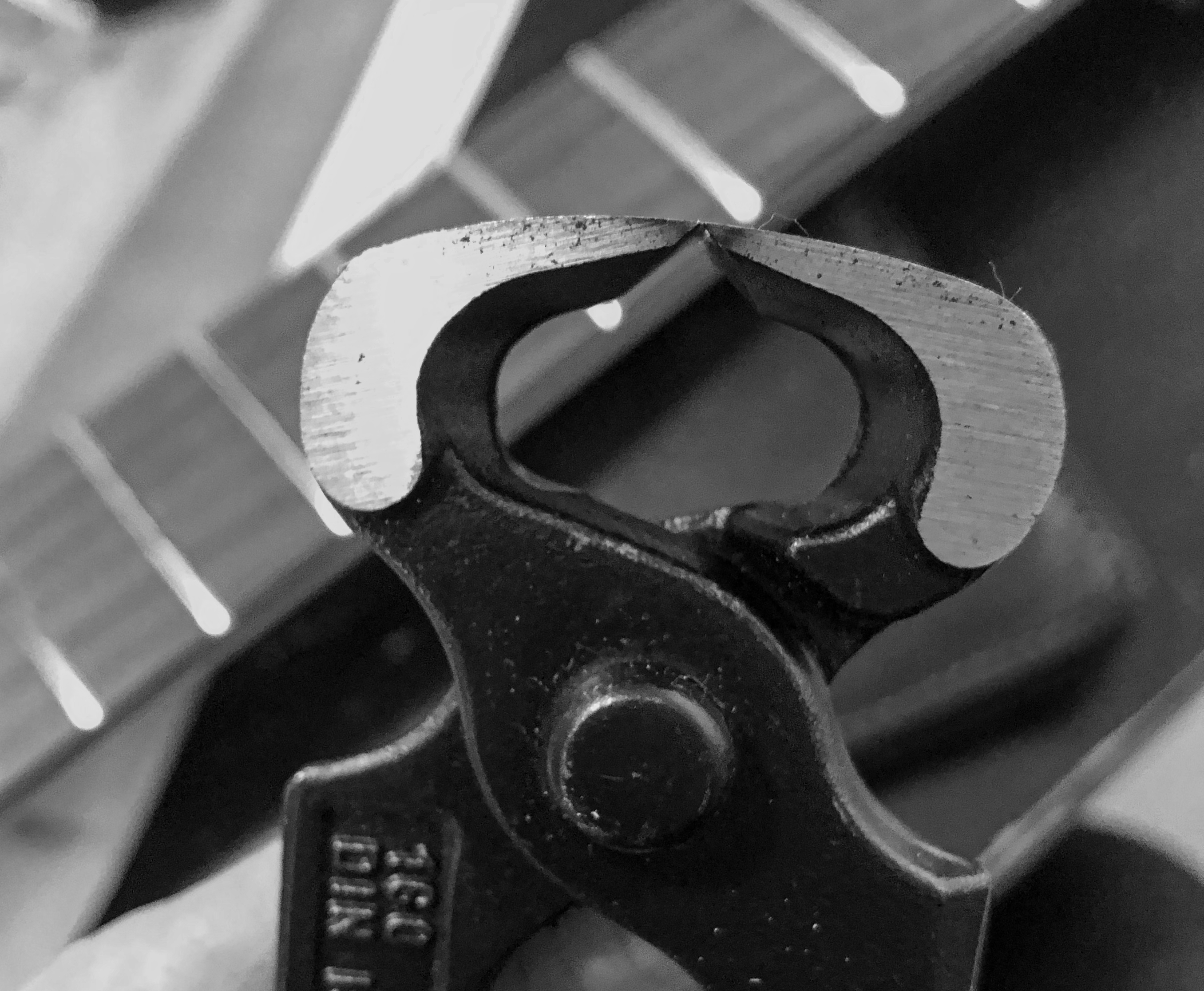

Lähempänä pyöränrakennusta on työkalujen kustomointi ja rakentelu. Tässä esimerkkinä entiset hohtimet - joista hioin päätyleikkurit.
Talvella aika kätsyä kun voi nauhahiomakoneen vieressä olevaan HANKEEN työntää kuumentuneen teräksen. Aivan totta - työmaallani on siirretty osa työvälineistä ulkotiloihin. Aika COOLia.

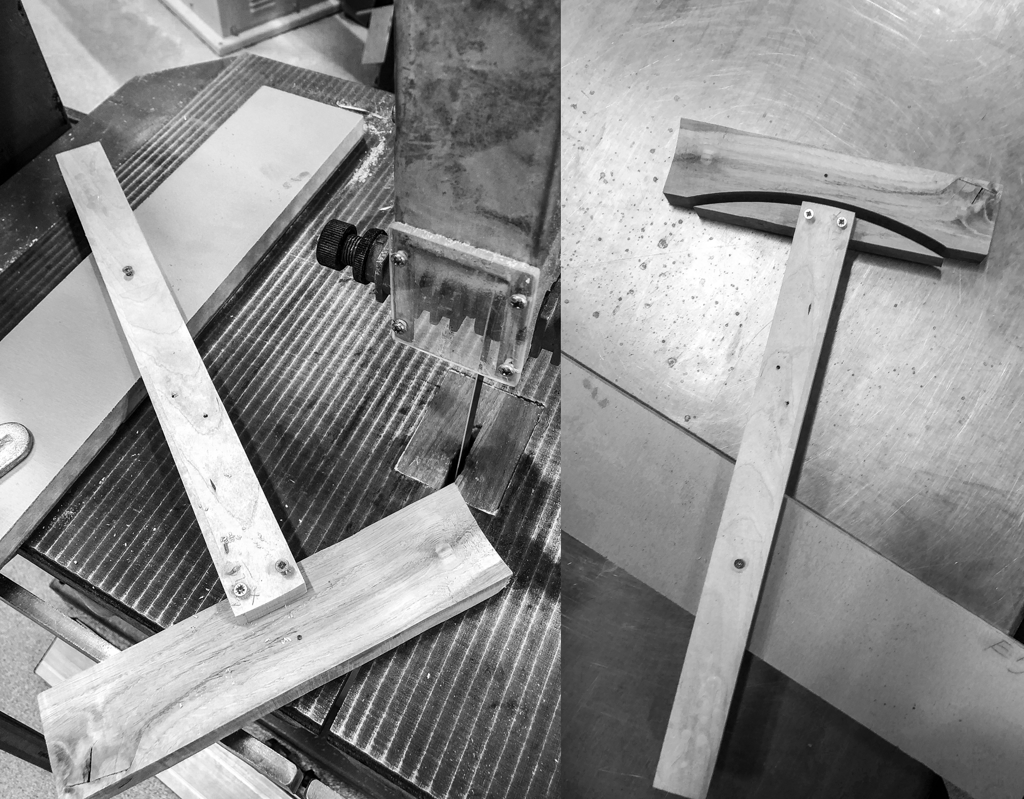

Jos tarvitsee kalikkaan jonkin tietyn radiuksen, niin sen saa kätsysti esim. näin.

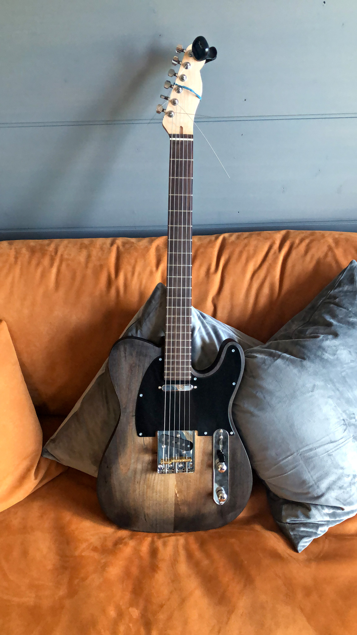

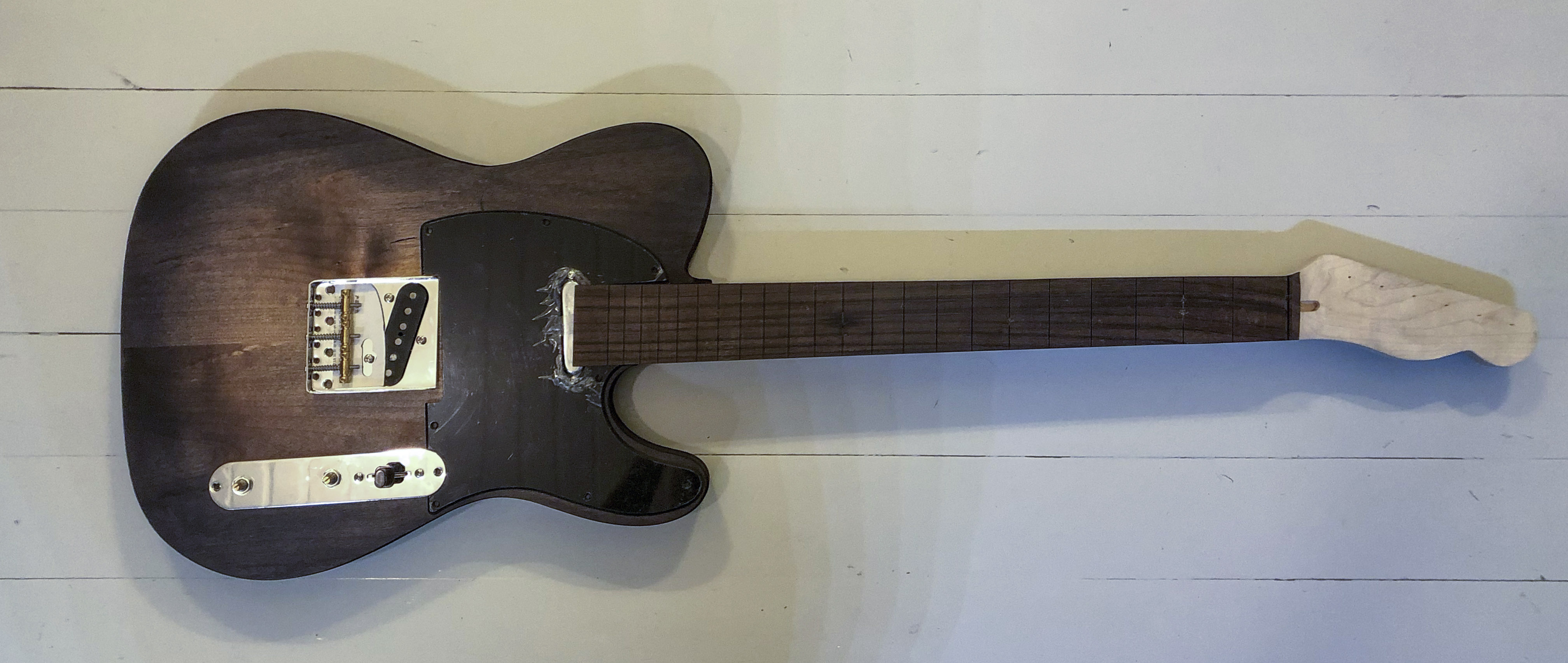

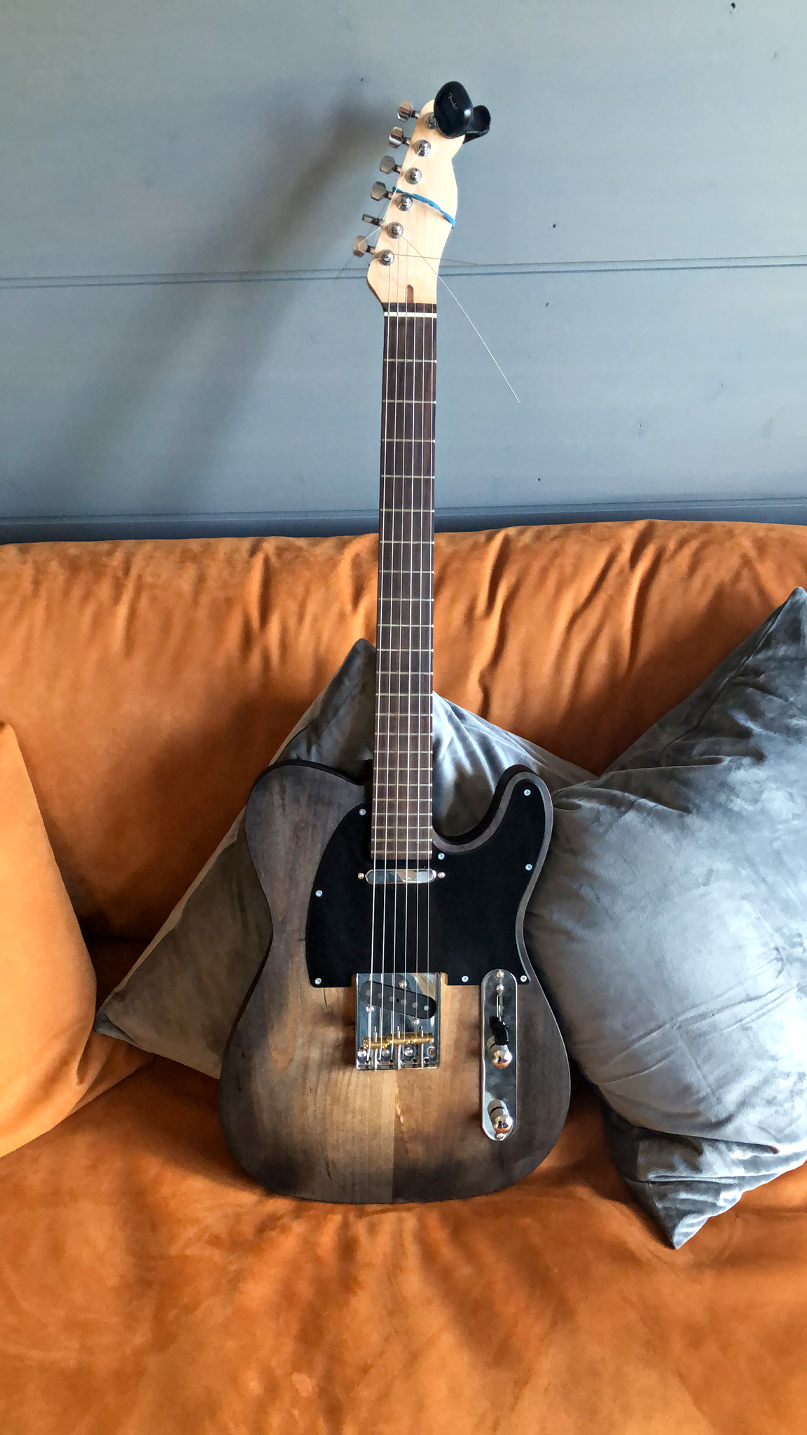

Kohta valmis, tässä vaiheessa kuiteskin jo soiteltava.

En soittimista mitään tiedä, mutta on tuo tyylikkään näköinen !
Viestit: 14418
Re: Rakennusprojekti - Tele
Hämmentää. Eikös tuo ole täyssähköinen kitara. Puhuit kuitenkin jossain kylkilautojen taivuttamisesta, mikä taas viittaa vahvasti akustiseen äänenmuodostukseen. Vai onko sinulla tämän Fender Telecasterin lisäksi tulossa myös akustinen versio.

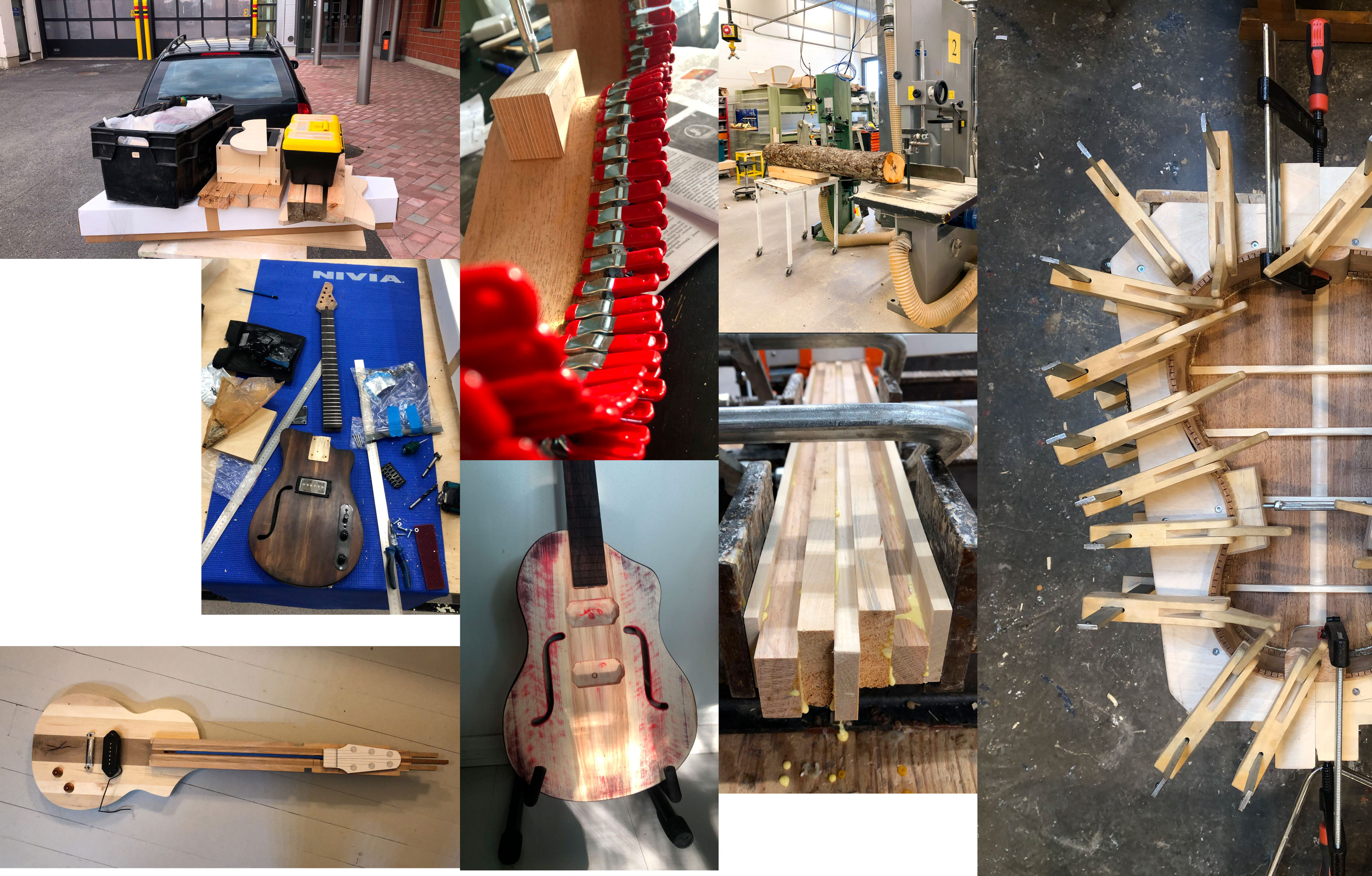

Juu. Mulla on tekeillä akustinen ja siihen perään sitten seuraava akustinen sekä pari muuta sähköistä :)
Tässä tämmöinen nopsaan kasattu potpuri siitä, miten harrastus lähtee lapasesta.
